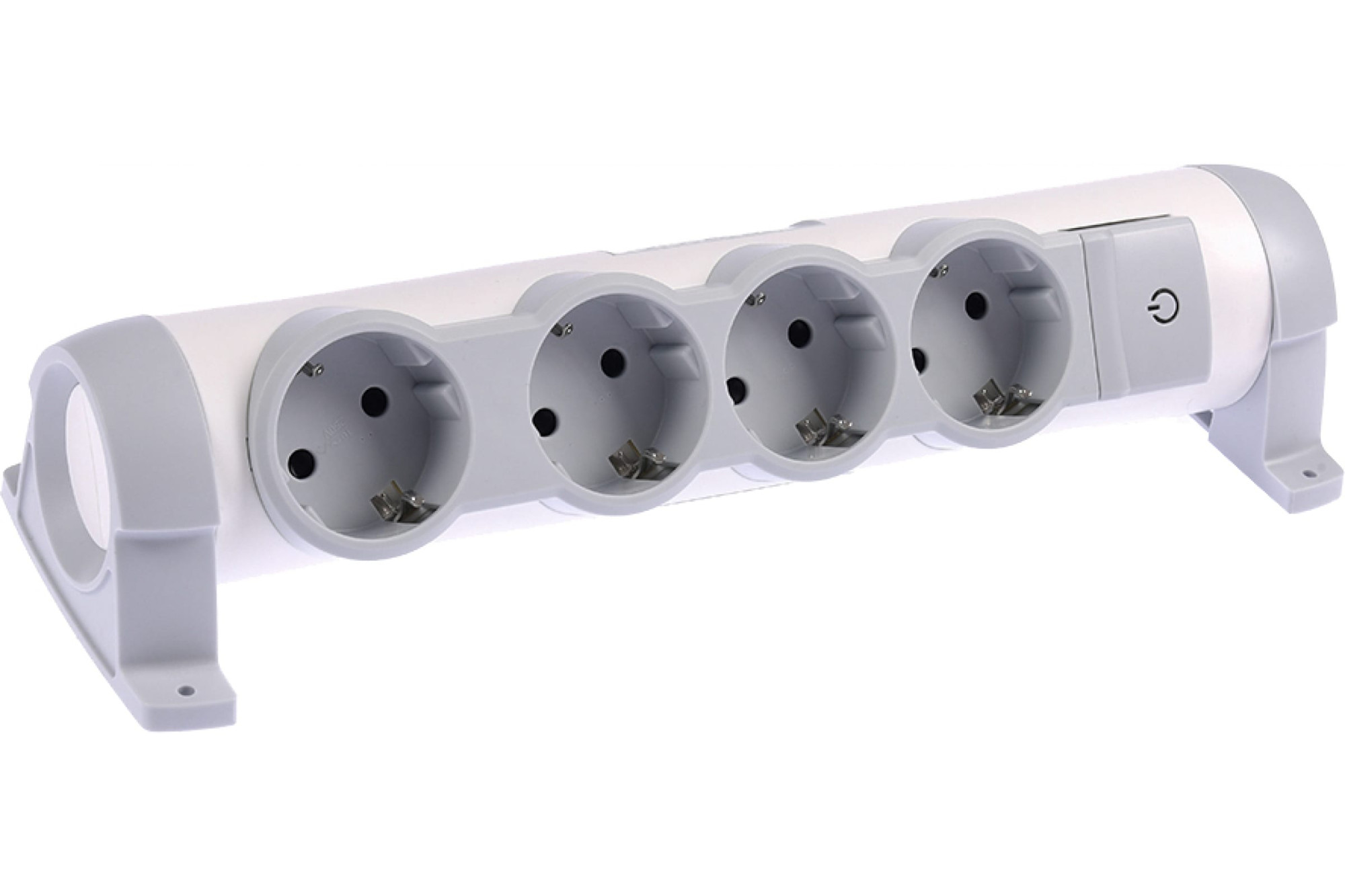

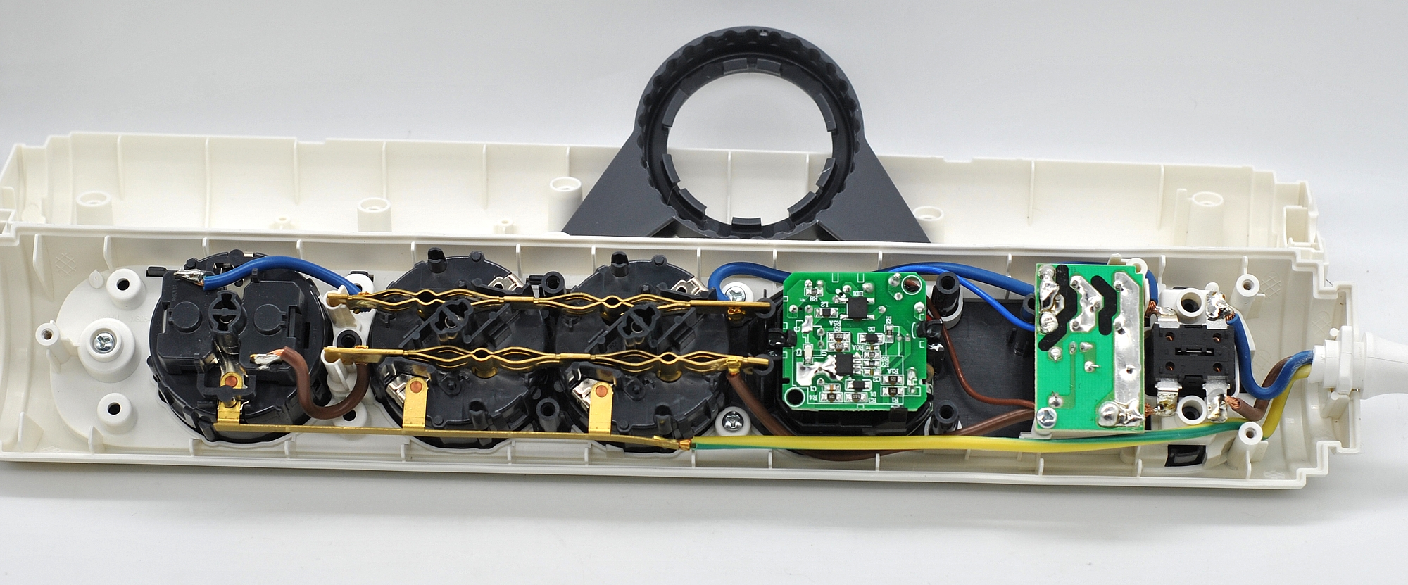

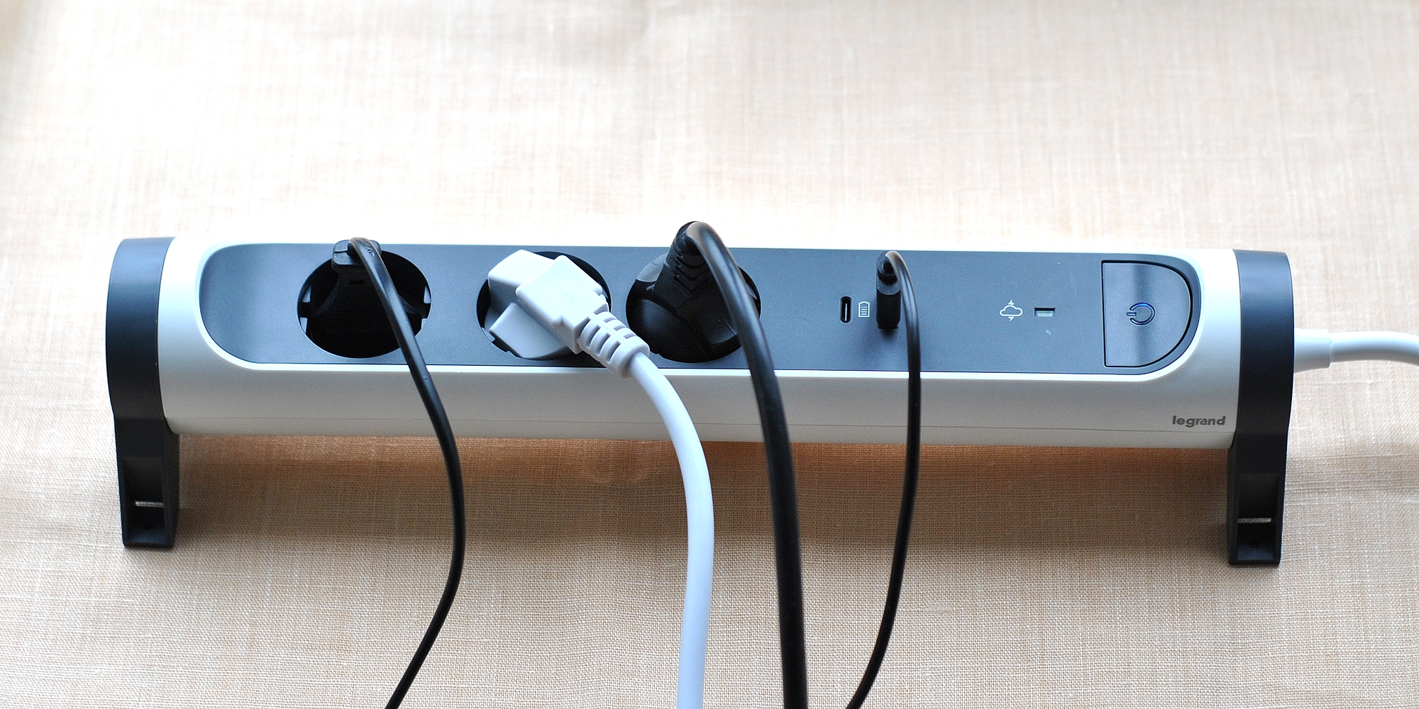

А вот посмотрите-ка: последняя розетка не на шине, а на отдельных проводах, которые можно отсоединить от шины и подать на них питание, минуя кнопку. cc5156cd3f Это Legrand 694508 с тремя розетками, USB и кабелем 1,5 м https://www.ixbt.com/live/power/obzor-setevogo-udlinitelya-legrand-694512-s-tremya-rozetkami-usb-i-kabelem-15-m.html 99e662dc92
Мне USB не нужно, но у Легранда также есть такая серия колодок, где последняя розетка расположена на расстоянии от остальных, возможно, там такая же конструкция, внутренности пока не нашёл. 23e95ce2a371b2cdd8212e1652a6e935
