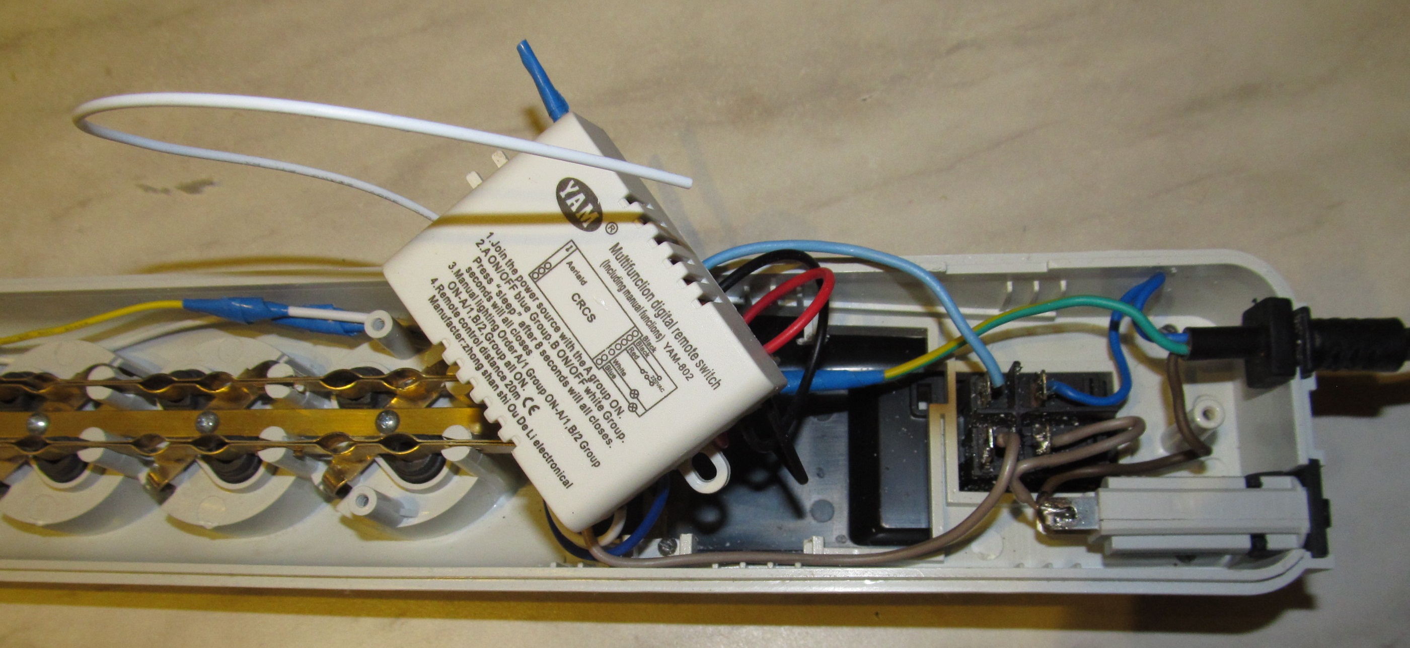

Когда-то понадобилось...сделал за час - полтора. 4 розетки на штатном выключателе, 2 на двух каналах радиовыключателя. IMG_3IMG_1

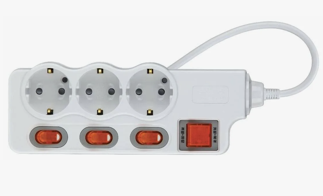

Запитать от одного из этого удлиннителя все розетки минус одна. Остальные выключатели отключить. Либо с одной кнопкой, но, да, там колодка (шина), перекусить ее на одну розетку и запитать напрямую.
Этот под такую переделку самый простой (есть общая кнопка, все посты независимы). Индивидуальные кнопки можно переделать на управление по "неотключаемости" от общей, т.е. он будет еще и конфигурируемый по тем гнездам, которые не зависят от общей кнопки. А можно просто их деактивировать, если хочется избежать случайных перенастроек. Screenshot from 2025-11-20 16-43-54Но есть нюанс, если делать конфигурируемую сборку, то рваться будет только одна линия (т.е. однополюсное отключение). Потребитель будет отключен, но не обезопашен (мелкие кнопки скорее всего однополюсные в отличие от общей). Можно ли найти такие мелкие двухполюсные - не подскажу.

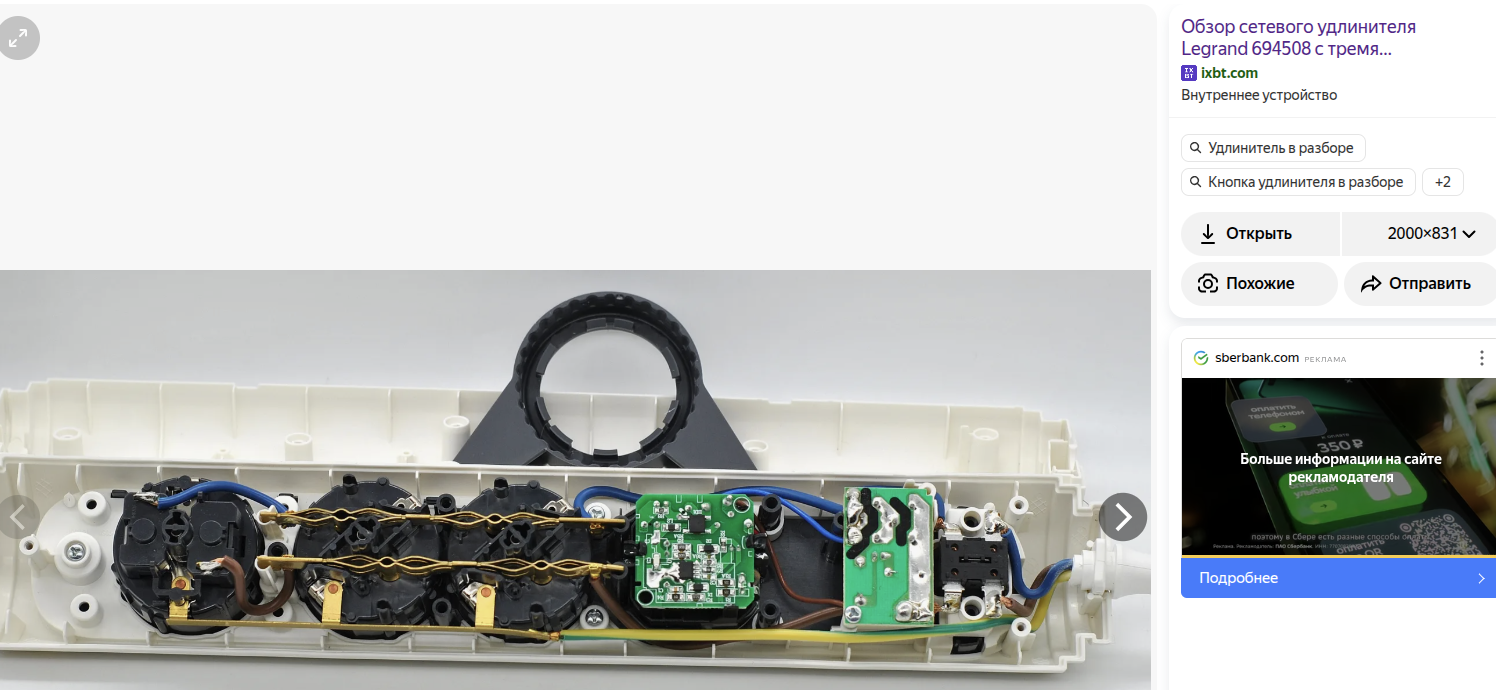

У Легранда у фильтров с вынесенной розеткой она не на общей шине, к переделке это проще всего. На фото в разборе - с USB, но механика должна быть одинаковая в и модели проще (второе фото). Screenshot from 2025-11-20 17-04-56Screenshot from 2025-11-20 17-07-38

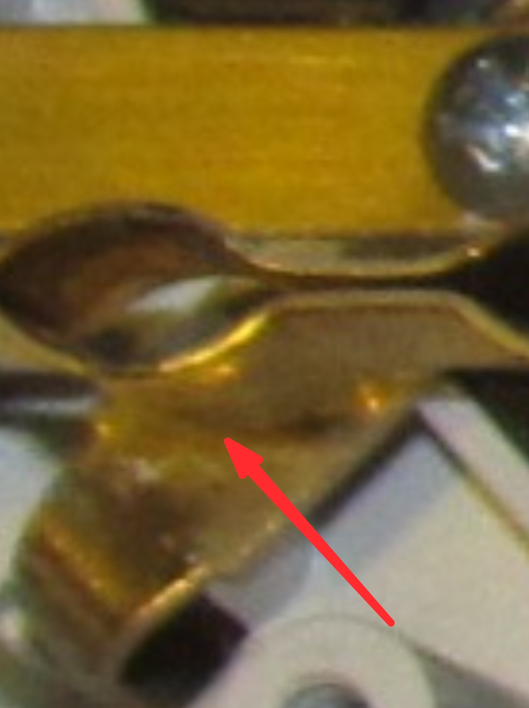

К слову
  1. Есть колодки в которых есть гнезда и круглые и без земли "овальные". Среди них могут быть где на круглые и овальные отдельные шины.
  2. Колодки на фото (и двойные розетки тоже) могут быть "веселые" без упоров для поперечин земляной шины - если усик земли сильно выгнут внутрь... Начинаешь вставлять вилку и шина земли ложится на фазную.Screenshot_20251120-171100 Бабах)
Более безопасные с прокладкой типа электро картон между шинами.

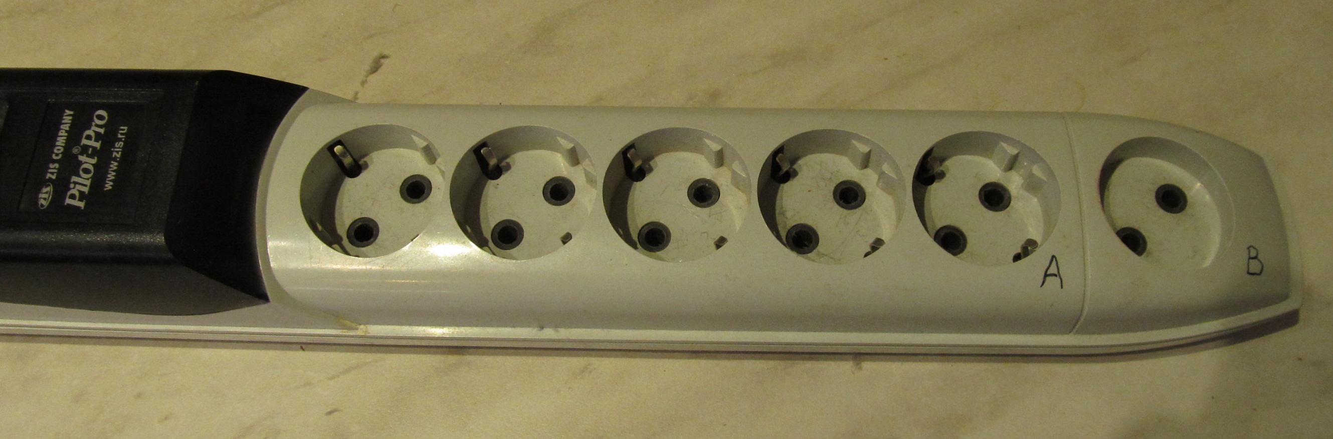

Starnet122,  Не совсем то, но похоже (2 канала по 5 розеток) Пилот

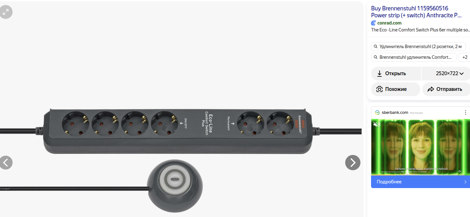

Я вам привел пример готового решения. Brennenstuhl Screenshot from 2025-11-20 18-04-06Если не гнаться за компактностью, кто вам мешает в один удлиннитель с длинным проводом воткнуть второй с коротким и с кнопкой и раскидать приборы по ним? Тот что с кнопкой в доступе, первый не отключаемый подзапрятан. Задачу опишите, что за потребители, где и для чего такое подключение? Комп с бесперебойником и периферия? Так с такой задачей один хороший бесперебойник справится - при включении компа на неотключаемом стабилизированном выходе дает питание на отключаемый блок, в том числе и не на стабилизированную часть.
