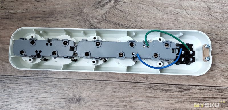

шунтировать одну розетку
Сразу видно - электрик! ))) Этот термин применяется, когда в обе дырочки розетки вставляют согнутый гвоздь. "Пробки" вылетают, но это мелочь .
Если вам нравится умно научные выражения - тогда "сепарировать", или точнее " сегментировать". Ну или дать суверенитет)
fhntv
fhntv
Забанен
Регистрация: 25.07.2018
Можайск
Сообщений: 16194
20.11.2025 в 18:35:00
BV написал 20.11.2025 в 18:26
два гвоздя ) в общем проблэма нэт ! отломить шинку, закоротить до клеммы выкла и радоваться радоваться радоваться !

fhntv написал 20.11.2025 в 18:16
естесно шинку надо подрезать )
Выше уже сказали, что куску шинки не за что будет держаться.

20.11.2025 в 18:41:43
Starnet122 написал 20.11.2025 в 18:37
она там в пазиках по всей длине сидит , усилие от штекеров на нее чикнуть и загнуть неужели тех план нужен подробный ? )))

Мишутк
Мишутк
Мишутк
Регистрация: 06.03.2008
Сообщений: 12487
20.11.2025 в 18:59:47
Вот такой переделывать, идеально подходит. 3937a6Три плюс два получится конкретно у этого. Взять этого производителя и повыбирать по количеству гнезд. Поиск по картинкам выдает Makel и TDM c такими колодочными модулями.

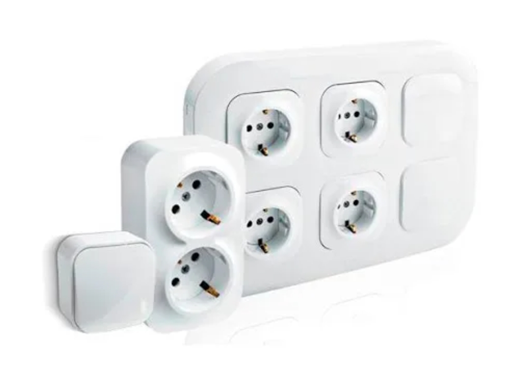

Вадим М
Вадим М
Регистрация: 09.03.2011
Сообщений: 9979
20.11.2025 в 19:44:02
BV написал 20.11.2025 в 16:05
Но вы наверное опять скажете "ну его нафиг", поэтому писать про подробности не вижу смысла)
Конечно! Ведь весь смысл - увидеть результат, раскритиковать в пух и прах работу и всё остальное вплоть до умственных способностей, уровня образования и анатомических особенностей исполнителя... )) А потом ещё и объяснить, что ему нужна не переноска, а полная смена проводки со штроблением стен перфоратором. Далее перейти к дискуссии по выбору перфоратора )))
Starnet122, а насколько необходимы Вам эти дрянные китайские поделки с шинами, которые легко разбалтываются и даже, как рассказал BV, могут при пользовании закоротить ус заземления на фазу (у меня такое было)? Не лучше ли взять, хоть самые дешёвые, накладные розетки и выключатель (а лучше - автомат), закрепить их на площадку (любую по вкусу) и приделать хороший провод с честным сечением? По-моему, даже дешевле выйдет и ничуть не сложнее. Хочется "неколхозно" - возьмите обрезок кабель-канала для розеток и соберите необходимые компоненты:imageТорцевые заглушки подклеить суперклеем.
Сообщений: 139960
20.11.2025 в 20:08:51
Вадим М написал 20.11.2025 в 19:44
Эко торкнуло) Но вы немного попутали, тут ТС критикует предлагаемые решения.
Тут нужен здоровый кабель канал и розетки типа Mosaic.
