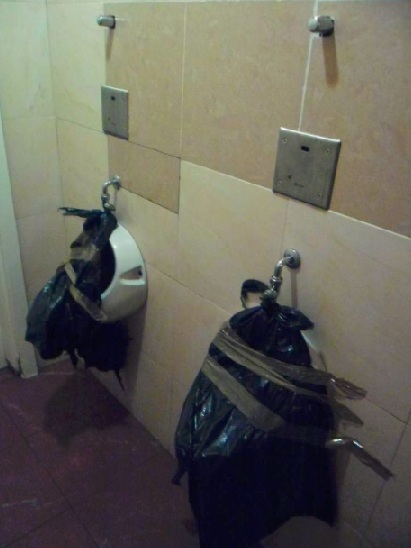

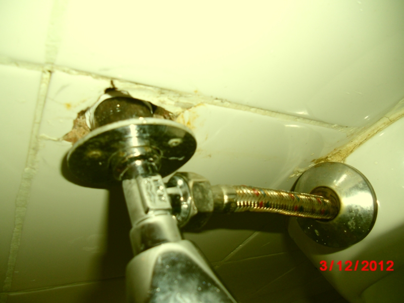

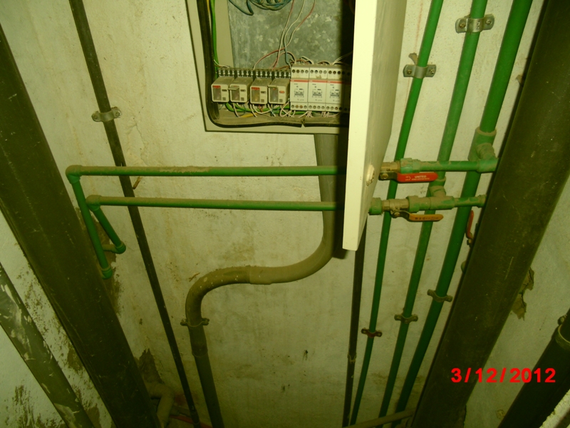

Шарм-Эль-Шейх

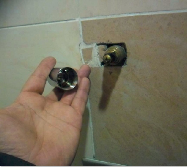

Медь, нержавейка... все гораздо проще господа:)

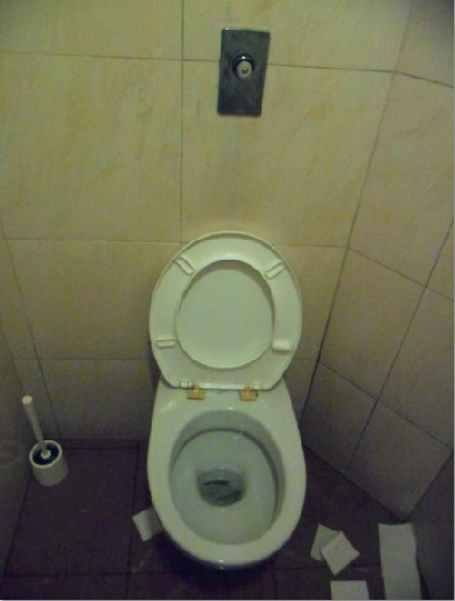

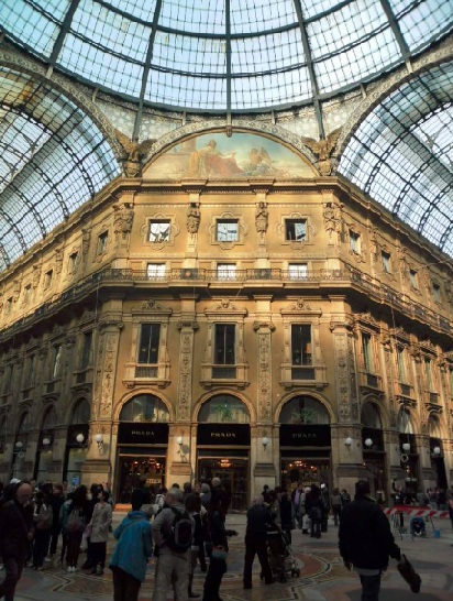

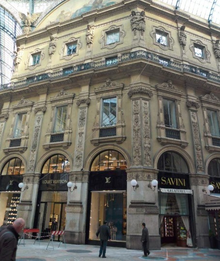

Милан,Италия. Четыре известнейших компании по кругу разместились и в одном из них вот такие туалеты. ;)

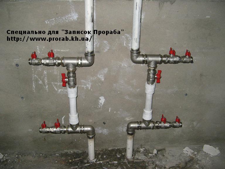

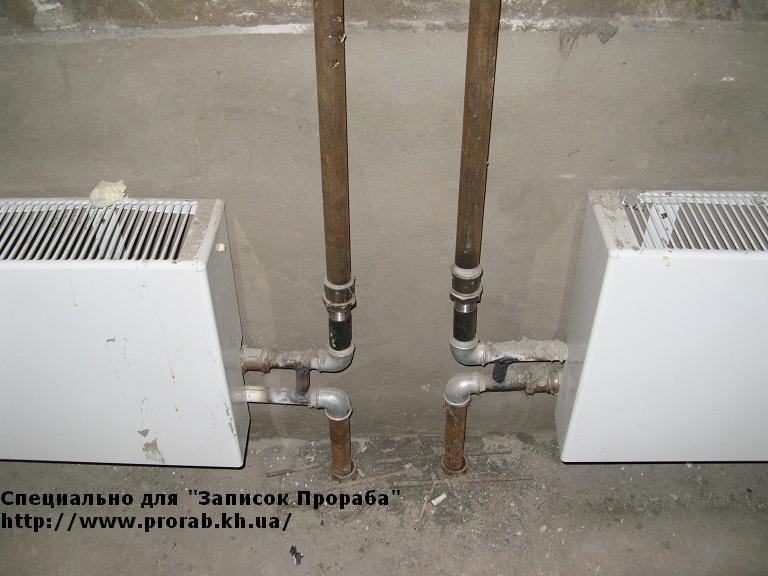

это всё цветочки.................переходим к ягодкам!:) так было так стало а теперь угадайте зачем по второму крану на каждом подводе/отводе?:D:D:D

ionchik написал : а теперь угадайте зачем по второму крану на каждом подводе/отводе?
Видимо влом было развернуть "первые" сгоном к прибору.

AlZh написал : Видимо влом было развернуть "первые" сгоном к прибору.
думаю не угадал;).скорее всего это вариант перехода с 3/4 на 1/2

ionchik написал : это всё цветочки.................переходим к ягодкам!
Сколько фитингов 10 кранов,4 уголка,4 тройника,4 полипропиленовых резьбы,футорки-шмуторки. Человек изучает сантехнику на практике :a,но зачем так делать на отоплении? :a Ну так-то грамотно,байпасс есть,он смещен и заужен,навыки пайки полипропилена есть,навыки паковки резьбы льном есть.На первых фото учился паковать фумом или тангитом:D И ничего,что на отоплении получилось 46!!! соединений на скрутах и 4 на пайке,главное получилось,зафигачили по 5 соединений на скрутах с каждой стороны находящихся до отсечных кранов в пространстве 10 см. Итого 5*4=20!!! соединений на скрутах,потенциальных мест течи,которую не остановить без слива стояков .:applause::D
алекс851 написал : скорее всего это вариант перехода
всё мимо
Равшан написал : Человек изучает сантехнику на практике
где-то рядом ответ от первоисточника:> Теперь я хочу объяснить, зачем нам столько кранов.
По одному крану на каждой горизонтальной трубе (те, что ближе к стояку) — чтобы перекрывать воду.
Кран с американкой стоит на полипропиленовой трубе для облегчения сборки. Он в принципе не нужен, тем более, что закрывать его нельзя — перекроется весь стояк (если батарея перекрыта). А вот если батарея открыта, то в мороз можно этот кран закрыть, тогда вся вода потечет через батарею и будет теплее.
Кран на горизонтальной трубе сверху (тот, что ближе к батарее) — вместо терморегулятора.:D В терморегуляторе очень небольшое отверстие, оно забивается и сантехники его ставить не советуют.;) Использовать для регулировки тот кран, которым перекрывается вода — нельзя, т.к. они рассчитаны на 2 положения: «открыто» и «закрыто», если его открыть не до конца, то вода с песком и всякой фигней сотрет механизм крана внутри, и надежно перекрыть воду им уже не получится. Поэтому для регулировки температуры ставим дополнительный кран. Если вода в системе отопления хорошая — в этом месте ставьте терморегулятор.
Кран на горизонтальной трубе снизу (тот, что ближе к батарее) — вообще никакой полезной функции не несет. В этом месте должен быть кусок полипропиленовой трубы. Но т.к. у нас батареи расположены близко к стояку, такую короткую трубу просто не получится врезать. Поэтому мы заменили ее краном.
http://www.prorab.kh.ua/2011/06/zamena-batarey-otopleniya.html п.с. - боюсь даже в электрику его заглядывать..............:o

ionchik, судя по "первоисточнику", высказанное мной - лесть сему творцу беспрецедентная.;) Скромно промолчу.

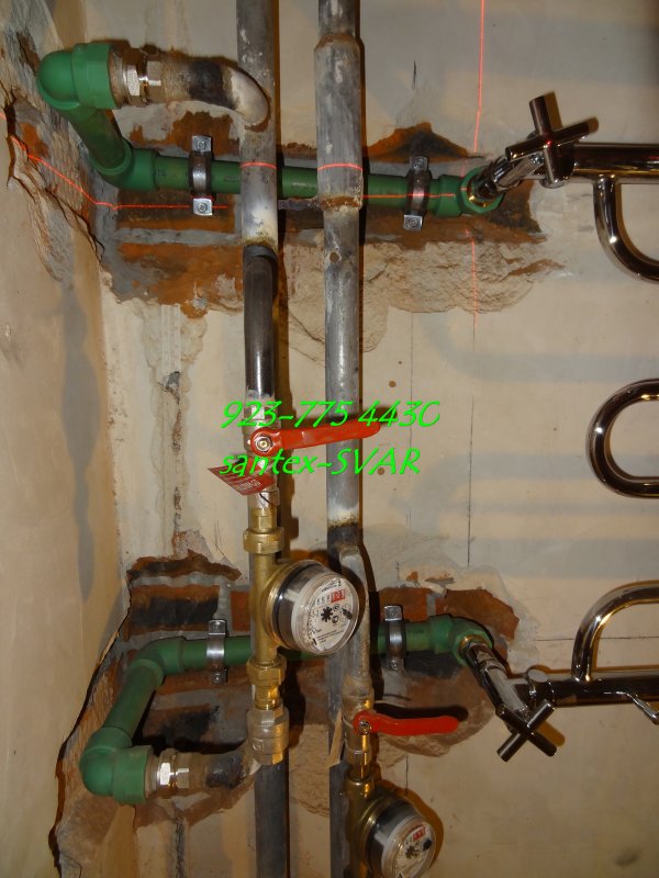

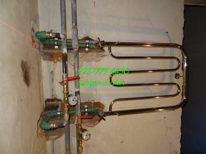

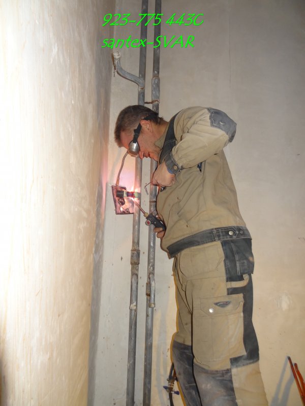

...и в Новосибирске есть свои "юмористы" . В начале для своей раскрутки и привлечения клиентуры , он воровал фотографии работ мастеров с нашего сайта и выдавал их за свои работы, а уж затем начал публиковать результаты своих трудов, см. ниже

вы можете предложить другое решение обхода стояка , переноса полотенчика ?
