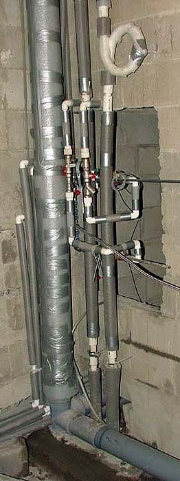

На фото стояки ГВС и ХВС выполненные из ППР. Это в элитном ЖК ГрандПарк. Там более двух тысяч квартир. Неужели вы думаете, что вы с вашими жалкими доводами умнее жильцов и эксплуатационщиков данного ЖК? Таких примеров я могу привести десятки.
