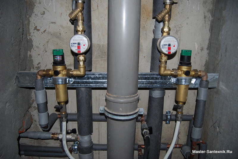

Prok12 написал : На первом фото крайне неудобный доступ из верхнего люка к косому фильтру пониже этого люка - для чистки фильтра. Или так кажется?
да фильтр неудобно чистить , но без крайностей для человека с нормально заточенными руками(каковым является владелец этих самых фильтров). удобней можно было сделать , только переделав стояк. на такие расходы человек не пошел. и мое мнение : правильно сделал. http://www.mastercity.ru/vforum/showthread.php?t=35308&page=8 ПОСТ № 767 понятно , что если переварить стояк будет здОрово:)

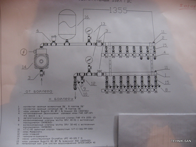

Сериал " Особняк на Минке " Начиналось всё с проекта,пригласили ЭТО :confused: воплощать ....проектировщик видимо до этого закончил диверсионную школу с отличием.... и так начну свою повесть
Это проект ГВС и ХВС ....с балансировочниками :cool:

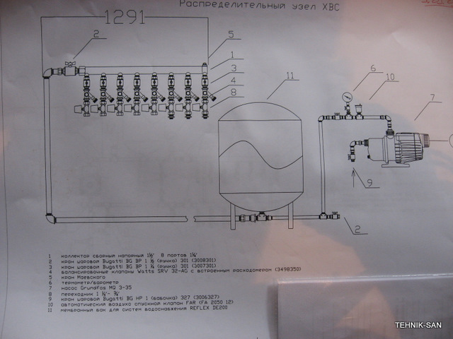

Имеем в наличии,два С/У на третьем этаже,три С/У на втором.Прачечная,кухня,хамам,сауна,с/у при гараже,с/у гостевой,душкабина в строительном исполнении с обливным устройством,помещение для парогенератора и коллекторный узел подогрева хамама,кухня с двумя мойками и двумя измельчителями на первом этаже. По проекту схема водоснабжения изначально была сделана последовательной по всему дому и при отключении хотя бы одного прибора-отключаеться весь дом. Зак был поставлен в известность,проектант получает пи...юлей и переделывает схему на коллекторную,на каждый С/У своя трасса и система защиты от протечек привязана к системе "умного"дома...с перепугу увеличивая сразу диаметры ХВС и ГВС до МП 32 диаметра на каждый С/У. Система водяного ТП сделана "на глазок",некоторые трассы более 120м/пог на контур.Общая площадь водяного ТП дома около 180 м.кв. По техзаданию от проектир. хамама требуеться подать трассу с температурой теплоносителя 75гр напрямую с котельной в помещение парогенераторной,смесит. узел для подогрева стен,пола и лежака,у них будет свой. Этот "отличник боевой и политической" принимает решение "посадить" напрямую от основной гребёнки котельной сквозняком и ВМЕСТЕ на одну трассу и хамам и весь ТП дома. Результат совместных усилий-принимаеться решение сделать на этих потребителей ОТДЕЛЬНЫЕ выводы со своими же смесительными узлами в котельной.

2Tehnik-san Уверен, что энтот *** бабки за "работу" получил...А что, если тупо это воплотить "в металле"? :cool: Скурпулёзно воплотить, приглашая автора "проекта" на подпись всех промежуточных актов...В качестве авторского надзора. Обидно, что заказчик, будучи неглупым человеком (априори), решил, что если всё делать по-правилам; проект-монтаж, то будет ОК.
Будет, но не в России пока. ЗЫ. Грязевики на гребёнках разве реально вкрутить? О бредовости решения молчу...

теперь предметно
