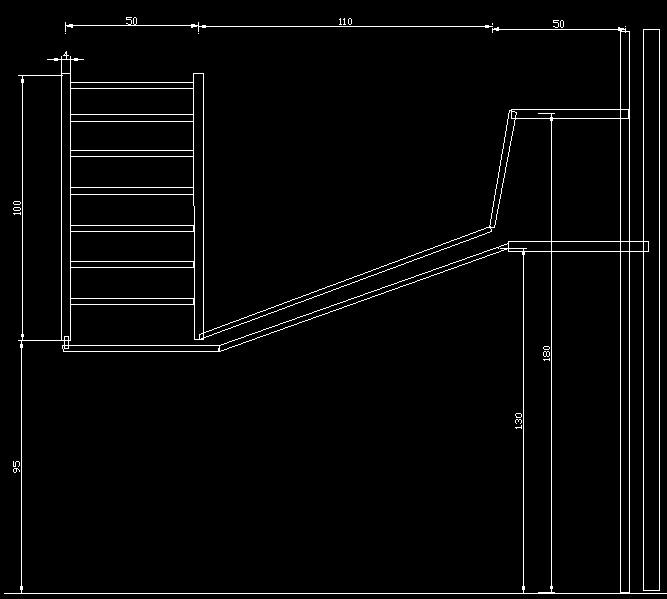

26.01.2007 в 19:09:18
диагональное подключение полотенцесушителя: варианты
Возможны ли воздушные мешки при таком подключении (см. PS1.gif)?
Стоит ли заморачиваться со сваркой чтобы подключить выход из ПС к обратному ходу ГВС (см. PS2.GIF)? Законна ли такая операция? Где-то я слышал что это улучшит циркуляцию.
Исходные данные: Последний этаж с закольцовкой ГВС, довольно холодным и слабым ГВС, расстояние до ПС 2м, подключение - 16-мм металлопласт, 2 поворота на 90гр. ПС Сунержа "лесенка" 1200х500 (http://www.sunerzha.com/les/galant.htm) Производитель рекомендует нижнее подключение.

Ps1.gif как мне кажется будет наиболее правильно (второй вариант картинок). насчет воздушных пробок, в "Сунержах" стоит кран Маевского.

Первый вариант, самое оно.
Зы. Кран на перемычку ставить нельзя…заужения вполне достаточно.
Судя по вашем рисунком, то врезку под розлив горячей воды нужно, желательно, сделать в самой верхней точки, что бы во время забора воды, выходил скапливающийся воздух (что бы не делать дополнительный клапан для сброса воздуха.)

vento2 написал : Первый вариант, самое оно.
А есть ли смысл спрямить нижний подвод к ПС (см PS5.GIF)? Или главное чтобы только сверху мешка не было?
vento2 написал : врезку под розлив горячей воды нужно, желательно, сделать в самой верхней точки, что бы во время забора воды, выходил скапливающийся воздух
Хм.. спасибо за идею. Это действительно существенно? Может ли это являться причиной того что мой ГВС холодный?

29.01.2007 в 07:12:44
Так как в вашей квартире «заканчивается» стояк(последний этаж), то верхняя точка для сброса воздуха желательна, иначе из за воздушной пробки может нарушится общая циркуляция стояка горячей воды и как следствие его остывание. Отсутствие нормальной циркуляции всего стояка горячей воды и из за этого и полотенце-сушитель то же будет холодный, так как сам стояк тоже холодный.
Ваш нижний вариант ещё лучше…чем меньше петля, тем лучше.

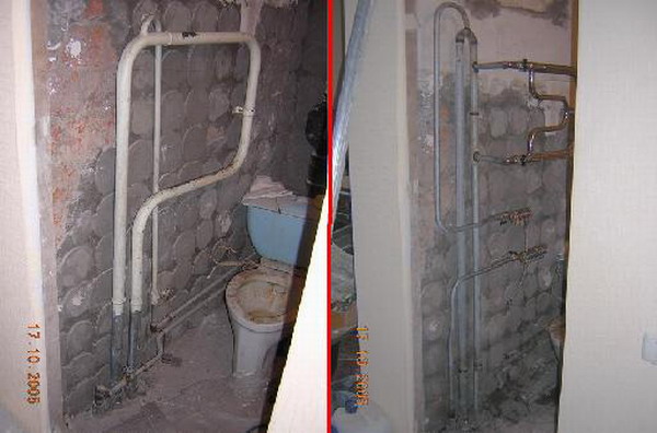

Не правильное подключение П/С
В квартире П/С подключается по непонятной схеме. Есть два стояка - 2 трубы, тонкая и толстая. От каждой выведено по 1-му отводу. Верхний отвод - от тонкой, нижний - от толстой. Подключил лесенку по металлопласту 3/4 дюйма на расстоянии 1-2 метра, а не работает... Подскажите что можно сделать. Схему прилагаю.
