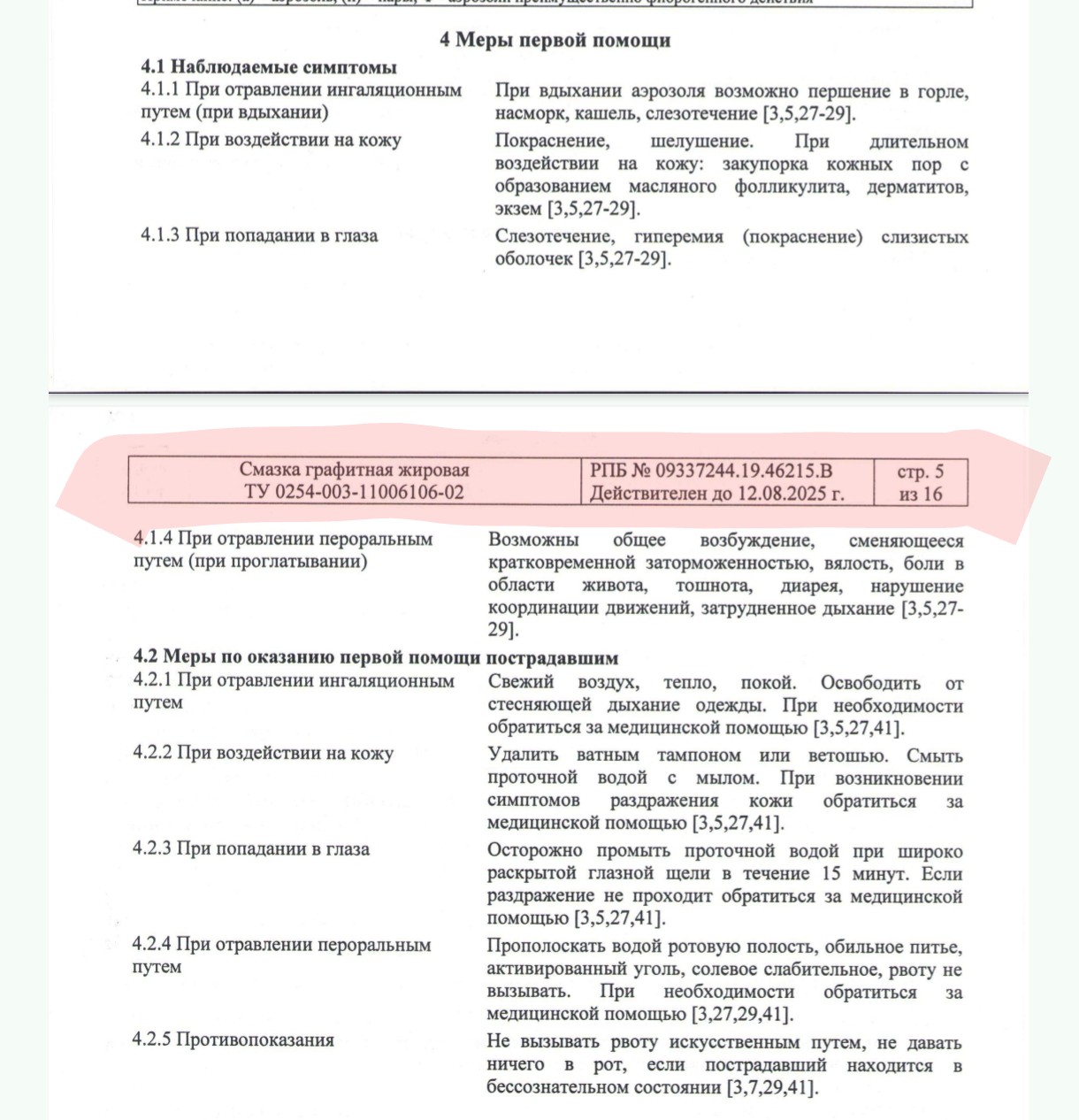

Пользую лён с графиткой

.... и подпись : врач вредитель Айболит :)) Потому как не имеет пищевого допуска и запрещена к применению в хозяйственно- питьевом водоснабжении. 1000049048
