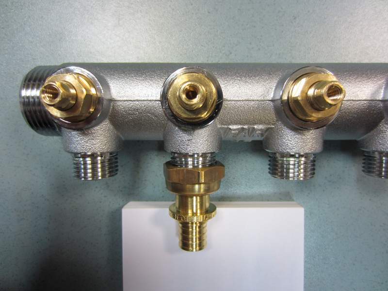

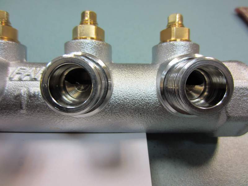

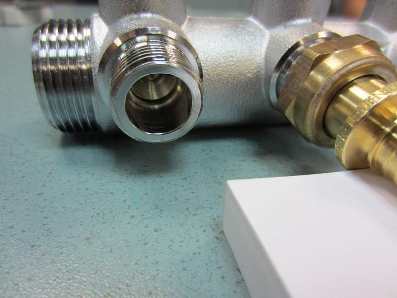

link086 написал : Писал в стедмаркет,спрашивал по поводу Хромированный регулирующий проходной коллектор MULTIFAR (ВР-НР) с 4 отводами (ТР) Flat-Faced FK 3824 112ТР, ответили что через 1-2 недели ждут, остается только этому верить
Вот как выглядит коллектор FF с концовками. Резьба на отводах, кстати, как всегда - очень плотная. Гайка Rehau накручивается хорошо, а резьбовые фитинги туго.

Андраник написал : Вот как выглядит коллектор FF с концовками. Резьба на отводах, кстати, как всегда - очень плотная. Гайка Rehau накручивается хорошо, а резьбовые фитинги туго.
Спасибо за фото,но он будет полезнее автору темы, я остановил свой выбор на меди под пресс,Филипп, подсказал,какой коллектор нужен и какую гайку покупать

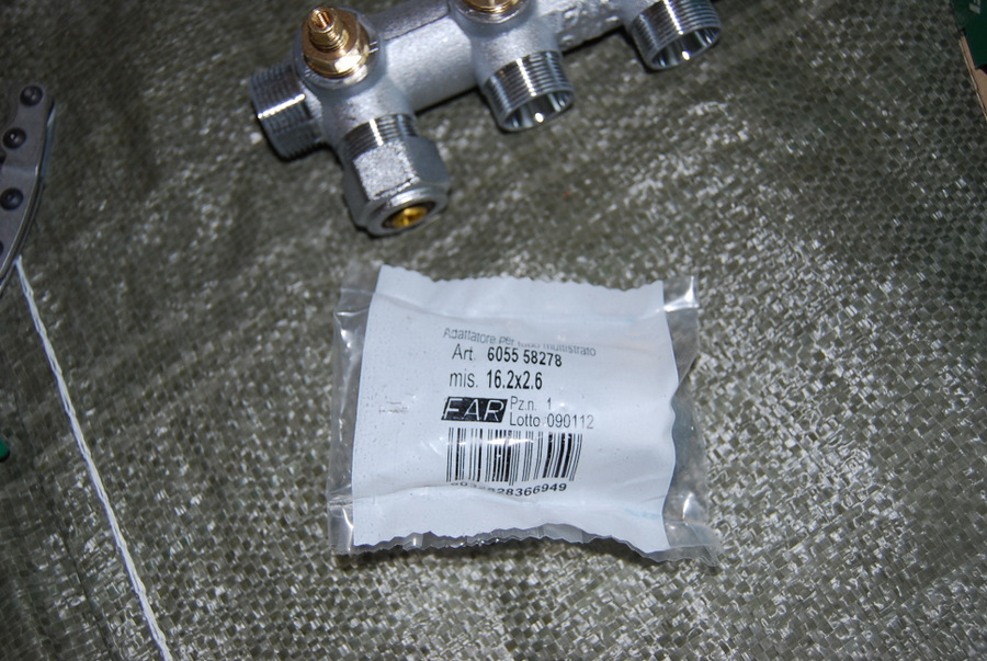

KVN1961 написал : В первую очередь это отсутвие как минимум одного резьбового соединения в каждой точке подключения.
Для коллекторов Фар есть фитинги 16,2 х 2,6 с метрической резьбой.
http://www.mastercity.ru/showthread.php?t=161552&p=3055710#post3055710

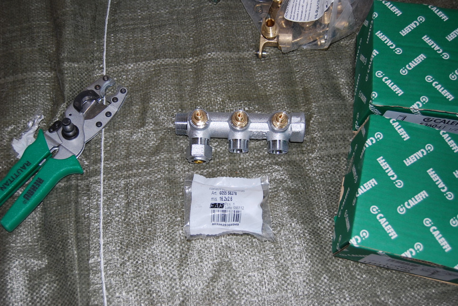

25.05.2012 в 00:05:28
master.msk написал : фитинги 16,2 х 2,6 с метрической резьбой
Вот фото, для тех, кто не понял еще, что Rehau Rautitan Stabil ни что иное как обычная металлопластиковая труба:)
25.05.2012 в 00:16:17
master.msk написал : Rehau Rautitan Stabil ни что иное как обычная металлопластиковая труба
Эдак вы сейчас Rehau унизили :)
Это сшитый полиэтилен и имеет сушественные отличия от МП, как по слою PEX, так и в том, что нагрузку может нести только внутренний слой, а не все слои вместе как у классического МП.
