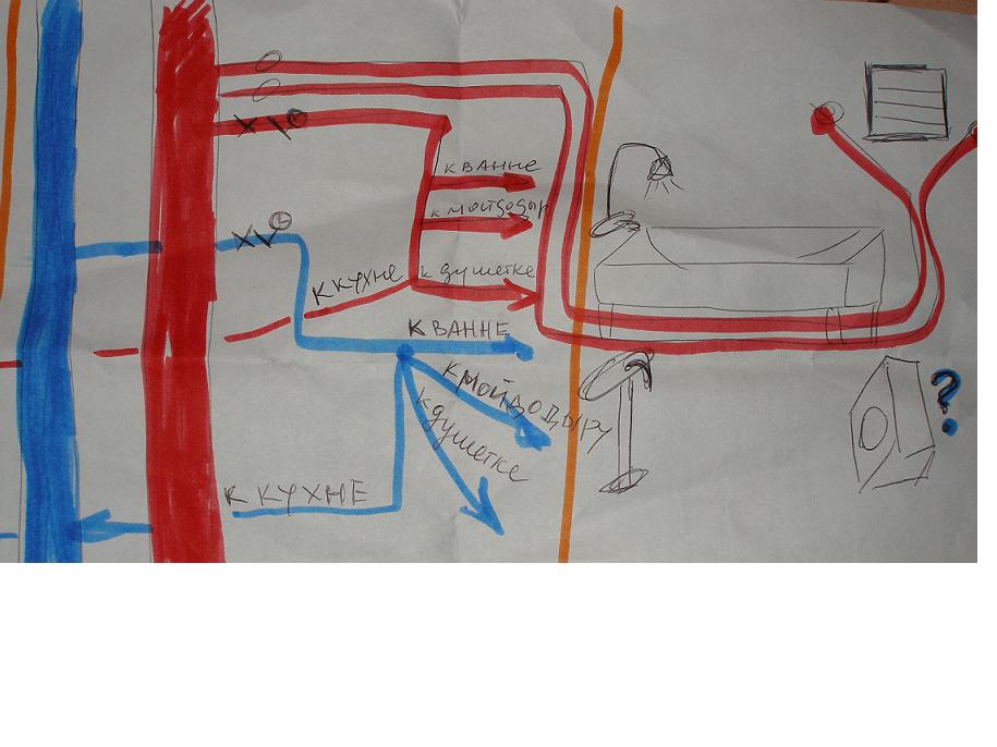

ANNAYANA написал : мастер сначала перепутал горяую подводку с холодной...сказал - ничего, привыкните... но во первых на кране грое краской помечено - горячее\холодное(пумпочку не перевернёшь), во вторых можно привыкнуть, если везде горячая, например, слева...а если везде разные?! попросила переделать - перепаять...количество труб по-моему после этого увеличилось...
после этого только ломать

ANNAYANA. что редуктор не регулирует вообще? попробуйте открыть кран на байпасе и закройте пс. посмотрите будут ли изменения

09.01.2009 в 16:32:15
Здравствуйте. Высылаю схему - в музыканта не стрелять...как подведена вода к машинке так и не нашла, проходит где - то под ванной, там сейчас стоит съёмный экран, я чтобы его вытащить - надо снять мойдодыр и машинку - мне не по силам.

09.01.2009 в 17:07:17
2ANNAYANA Открутите против часовой стрелки до конца оба редуктора. Откройте кран холодной на ванну. Должно хлестать. Не закрывая ванны откройте кран холодной в умывальнике - должно хлестать. Дайте результат
