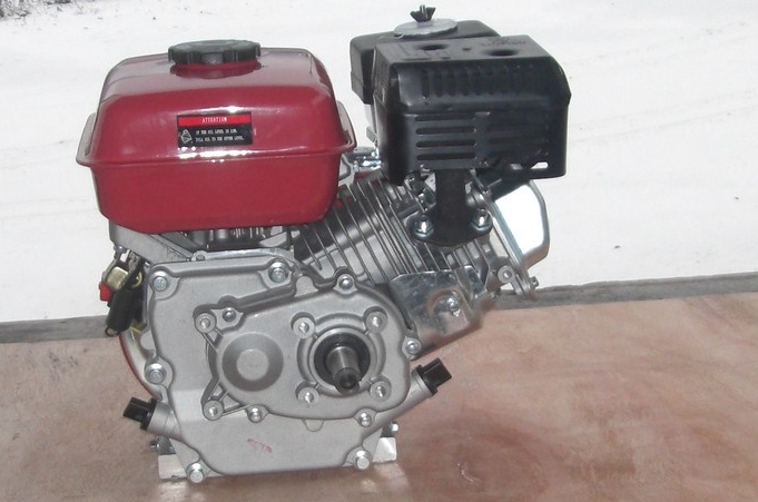

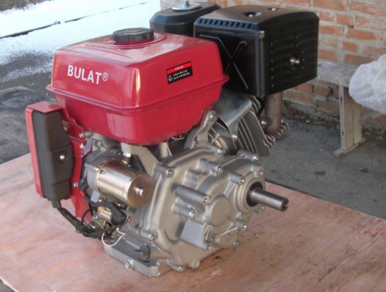

52dim написал : wes213, может надо было брать двигатель БУЛАТ 170F-L ? он с редуктором, скорость вращения в 2 раза меньше, а крутящий момент соответственно больше. Наверное, и уменьшение мощности не ощущалось бы. Да и так у вас все хорошо получилось. Надеюсь, этот малыш вас выручит в сезон. Только вот активную фрезу может не потянуть.
С редуктором вращение в другую сторону . Вот ведь незадача . Весь редуктор состоит из меньшей шестерни на коленвале и большей на другом валу . При этом меняется направление вращения . Про активную фрезу и я думал . Тоже мучают сомнения . Буду проверять на практике . Отпишусь .

wes213 написал : С редуктором вращение в другую сторону . Вот ведь незадача . Весь редуктор состоит из меньшей шестерни на коленвале и большей на другом валу . При этом меняется направление вращения .
Да нет. Как раз в БУЛАТ 170F-L редуктор не изменяет направление вращения вала. Есть такие же двигатели и большей мощности, 190F-L (16 л.с.), тоже направления вращения не меняет.

52dim написал : Да нет. Как раз в БУЛАТ 170F-L редуктор не изменяет направление вращения вала. Есть такие же двигатели и большей мощности, 190F-L (16 л.с.), тоже направления вращения не меняет.
Судя по отливкам на корпусе редуктора - там все таки стоит две шестерни ( одна на коленвале , вторая на другом валу ) , а значит направление вращения будет обратно направлению вращения коленвала .Чтобы сохранить направление вращения нужно добавить промежуточную шестерню . Хотя может быть и еще вариант - этот двигатель изначально с обратным вращением . Тогда редуктор меняет вращение в нужную нам сторону.
