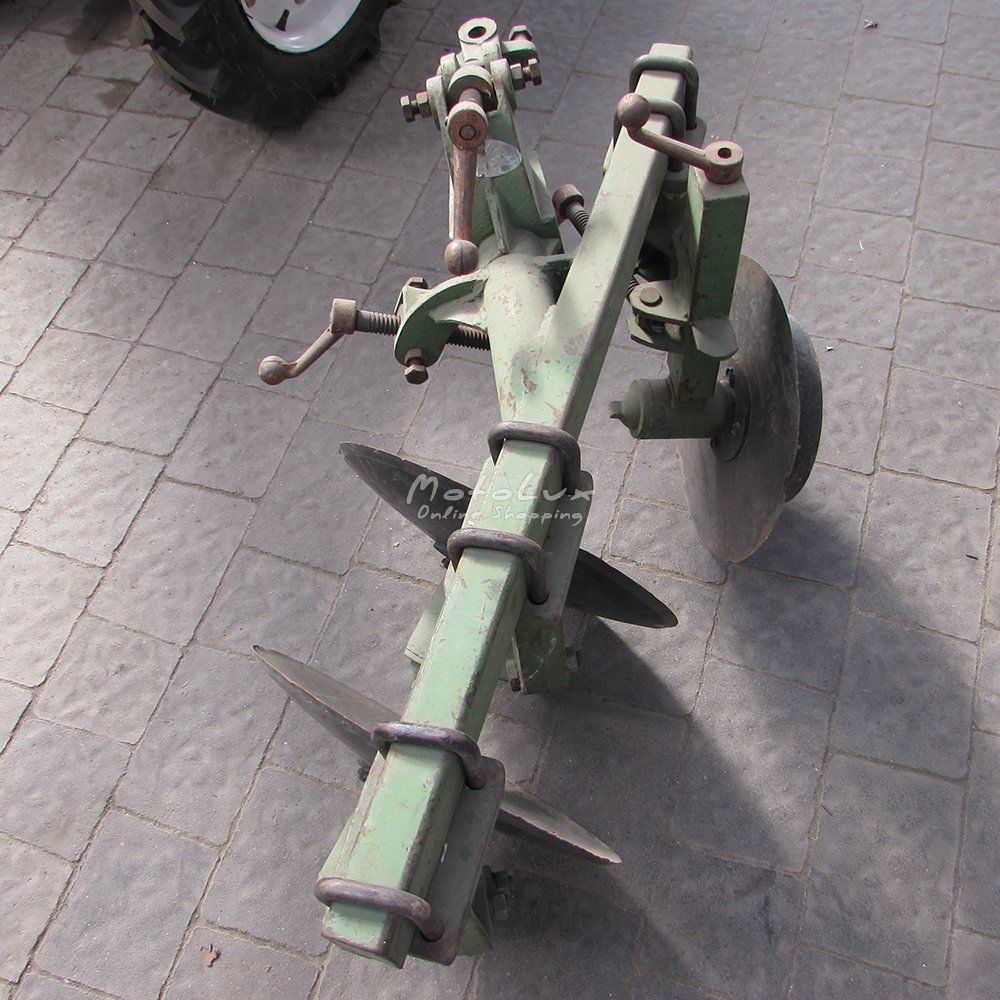

Доброго дня. У кого есть опит регулировки дискового плуга, отзовитесь. Купил плуг gn 151 для мотоблока, хочу поставить на миник кмз 012, земля у нас суглинки и глина. Заранее спасибо.
05.08.2019 в 19:43:55
mukola написал: Доброго дня. У кого есть опит регулировки дискового плуга, отзовитесь. Купил плуг gn 151 для мотоблока, хочу поставить на миник кмз 012, земля у нас суглинки и глина. Заранее спасибо.
mukola, Для начала повесьте на хвост плуга кг 50, а дальше, если есть опыт с обычным плугом, должны быстро разобраться. Сложного нет ничего там, просто дискарь очень отзывчив на настройки. Если не секрет, сколько он сейчас стоит там у вас в переводе на баксы?

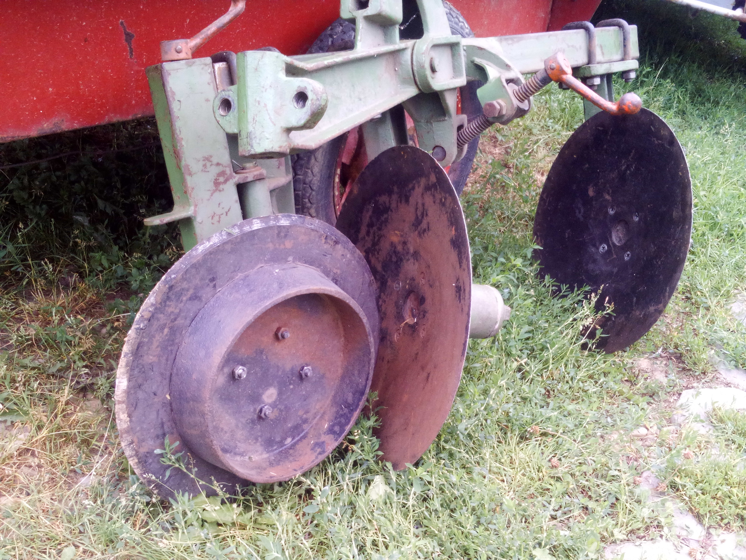

Доброго вечера, плуг с доставкой стал в 153 , сам плуг 126 дол. Колесо уже переставил назад плуга .Подскажите какое должно бить растояние между дисками .
08.08.2019 в 22:57:02
mukola написал: Фото продавца.
шото там со сборкой плуга не то..., опорный должен быть позаду...
08.08.2019 в 23:16:29
Поменял местами, но незнаю на какую ширину поставить диски.
08.08.2019 в 23:22:04
mukola написал: незнаю на какую ширину поставить диски.
а в ходе проб-ошибок ведь можно и переставить, а так никто не подскажет, почти нет их пользователей.
08.08.2019 в 23:58:06
09.08.2019 в 00:26:06
mukola, а фото сбоку можно?
КМЗ-012ч 2004 г.в. 5+1
09.08.2019 в 06:30:17
А диск то может и отрезным быть.....Если его назад переставить, то места под крепления дисков не остаётся. :yu:
09.08.2019 в 07:13:37
Фото по прибитию Как стало , сфотографирую
