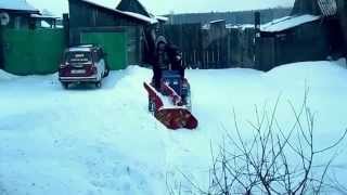

senin, сколько весит такой совочек?

kanol, Я его не взвешивал, но, на вскидку, килограммов 25-30. Я его один легко поднимаю. Сталь снизу тройка, остальное двойка. Вот ссылка на видео, как я ковшом убираю снег. https://disk.yandex.ru/client/disk%7Cslider/disk/MVI_3582.AVI
