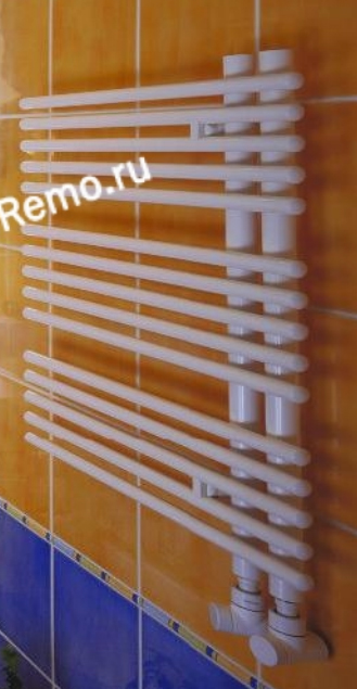

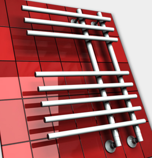

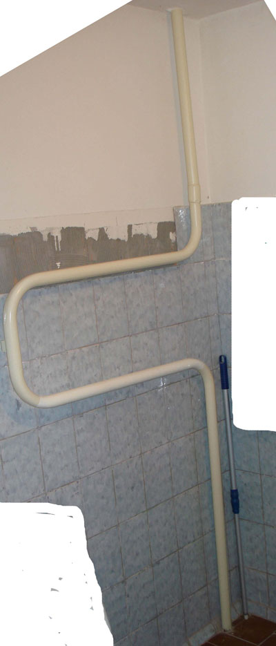

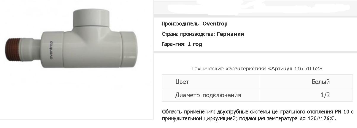

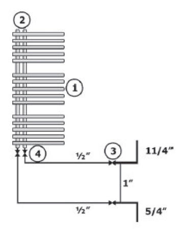

Добрый день. Подскажите, пожалуйста, правильную схему подключения ПС. Имеется в качестве ПС стояк 5/4" на "обратке", циркуляция идет сверху вниз. Стояк представлен на фото5. Жена выбрала новый ПС Зендер Юкка Стар из латуни с наруж. диаметром верт. коллектора 30мм и горизонтального 20мм, рассчитан на максим. рабочее давление 12бар (фото 1). ПС подключаются кранами овентроп на 1/2" (фото 2). Производитель предлагает только нижнее подключение ПС. Схема подключения на фото 3.
У потолка и у пола стояк будет загнут и спрятан в стену.
Далее сантехник из ЖЭКа предлагает при загибании в стену сразу перейти с 5/4" на 1 дюйм и вести вертикально вниз на 1" без изгибов под байпас. Стоит ли это делать?
Сантехник также предлагает диагональное подключение ПС вместо нижнего заводского. Будет ли ПС работать при диагональном подключении?
Сам склоняюсь к заводскому нижнему подключению (фото 3). ПС присоединяется к трубе сразу после байпаса, т.е. участок магистрали на 1/2" составляет 5-10см.
Будет ли при такой схеме работать ПС? Какой оптимальный размер по осям между байпасом и вертикальным стояком? 10-15см достаточно? Стоит ли настаивать при загибании в стену провести весь вертикальный стояк размером 5/4", а байпас сделать на 1"(т.е. все как по заводской схеме) или можно все провести на 1", включая байпас?
Немного смущает латунь, из которой сделан Зендер. Если на форуме найдутся люди, которые скажут, что лично ставили Зендер и спустя малое время они текли, то есть запасной вариант: подключение Зендер через ТВЭК – не желательный, и Российская альтернатива от Двин (фото 4).
Преимущества Двин vs Зендер: нержавейка AISI304 vs латунь, рабочее давление 24бара vs 12бар за счет толщины стенки верт. коллектора 2мм и горизонтального 1.5мм. Сами коллектора на 1"(верт) и 3/4" (гориз), но подключение все-равно кран на 1/2" или уголок на 3/4". Нет ограничений на способ подключения – можно любой нижний, вертикальный, горизонтальный. В итоге есть у кого-нибудь печальный опыт от Зендер?

Владик, 1. лучше по диагонали.
  1. лучше из нержи. ЗЫ. ТВЕК не обеспечит нужной мощности- ПС будет еле тёплый.
