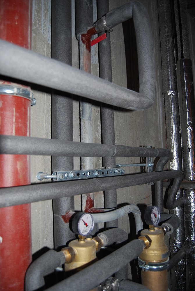

Здравствуйте! Вопрос по установке полотенцесушителя. Полотенцесушитель с нижним подводом. На фото исходная труба и марка сушителя. Дом монолитный, 25 этажный, у меня 7 этаж, котельная на крыше. Байпас управляющая компания делать не разрешает, требуют заменить сушитель на модель с боковым подключением. Ну, с упр. компанией понятно, но и нанятый сантехник утверждает что надо менять, что этот не "продавит" и работать не будет. Как правильно его установить?

Здравствуйте! Посоветуйте по установке полотенцесушителя Сунержа Богема с полочкой 500х1000 с диагональным подключением. Этот полотенцесушитель есть с подключением 3/4, а труба в стояке 40мм (кажется, это 1"1/4) с нижней подачей воды.
Можно ли сделать перемычку в стояке не 1" а 3/4" ( вварить кусочек 1", а внутрь его - еще одну трубу 3/4)? Тогда в сумме вода будет идти по объему 2*3/4, а если отключить полотенцесушитель на случай его ремонта, то останется 3/4 (ровно столько, сколько у меня и большинства соседей сейчас размер текущего старого полотенцесушителя, через который течет весь стояк).
есть ли разница, как при нижней подаче воды делать диагональное подключение, например, нижний вход полотенцесушителя расположить ближе к стоку чем верхний или наоборот?
И еще один вопрос: если подключать полотенцесушитель через трубу рехау, то какого диаметра взять трубу на 25 или 32? (отводы от стоячной трубы с вентилями будут 3/4)

OLGA99 написал : Можно ли сделать перемычку в стояке не 1" а 3/4" ( вварить кусочек 1", а внутрь его - еще одну трубу 3/4)?
Можно, но не нужно. На фото стояк 32 от строителей. Нижняя подача. Труба стояка без врезок меньшего диаметра. Отводы 3/4". Длина каждой из труб подводки > 2м, внутренний диаметр их 20мм. Дизайн-радиатор Эстет 500 5 сек.
OLGA99 написал : есть ли разница, как при нижней подаче воды делать диагональное подключение, например, нижний вход полотенцесушителя расположить ближе к стоку чем верхний или наоборот?
Нет.
OLGA99 написал : какого диаметра взять трубу на 25 или 32?
32.
Вы имеете ввиду - стояк заужать вообще не стОит, или заузить можно, но лишь на один размер (до 1")? то есть какой вариант наиболее предпочтителен (с точки зрения работоспособности полотенцесушителя).

OLGA99 написал : стояк заужать вообще не стоит
Да. Т.к
OLGA99 написал : с нижней подачей воды
и
OLGA99 написал : диагональное подключение

master.msk на первом вото балансировачные клапана Danfoss?

ionchik написал : клапана Danfoss?
Да. Последовательная схема отопления от строителей. 6 шт. панельных радиатров с терморегуляторами.
