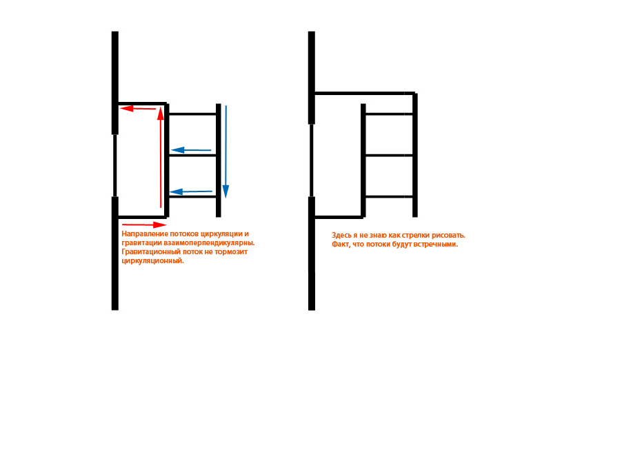

29.05.2012 в 18:55:03
Вот.

NNN написал : Вот.
Ааааа, ну это понятно - помню эту теорию мы с вами еще год или более назад обсуждали. Еще была тема про уважаемого Бернулли, от которого точно не хуже, но может быть лучше - что в случае нижней подачи, надо делать не сужение между отводами, а расширение в месте верхнего отвода, а на месте нижнего - сужение, или эжектор :)
Кстати, у меня ПС стоит на обратке. При большом разборе воды циркуляция в обратке останавливается или даже поворачивается на 180 град. И хоть как подключай - вода становится еле теплой.... но как только разбор останавливается - ПС горячий.
