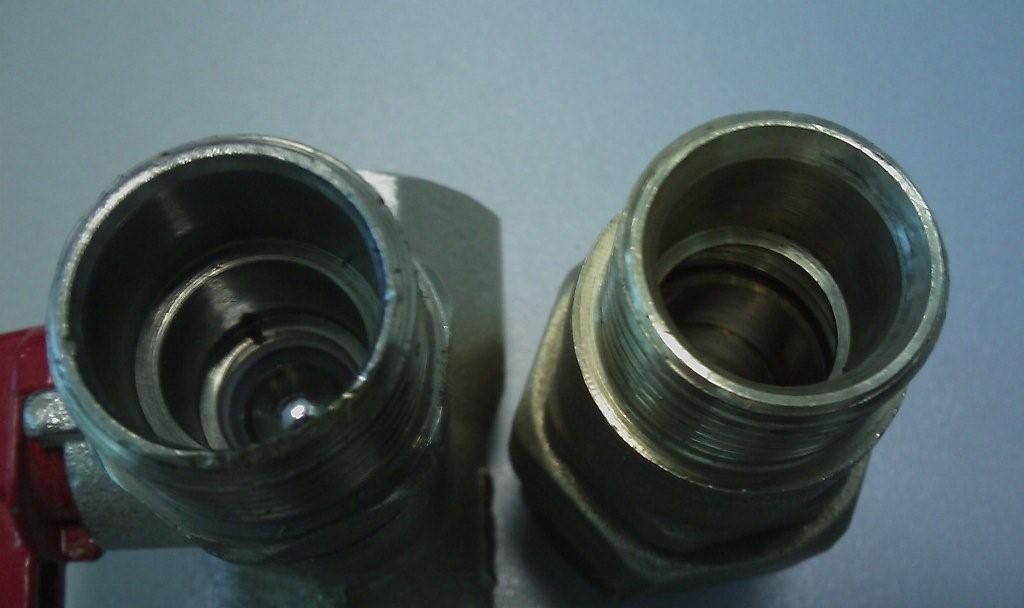

NNN написал : 2ArVicBor Раскрутите для интереса.
Разобрал, кладу фотки. Трещину вообще почти не стало видно, во всяком случае сделал кадров 10 под разным углом, чтобы ее видно стало. Заодно посмотрел устройство шарового крана (никогда не разбирал, как то не доводилось)

Байпасс написал : Автор пишет, что он тут ни при делах, но по следам на переходниках (1/2х3/4) видно, какой он спец.... хотя бы из пояса бы руки росли-о то лучше бы получилось.

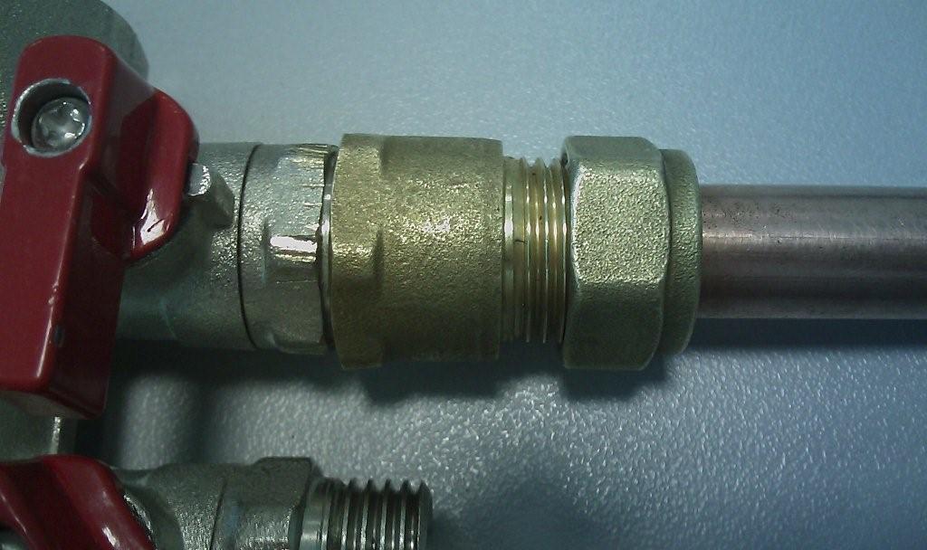

Не надо ля-ля. Я собственно для себя делаю, поэтому на царапины мне ****. Ключ разводной туда вообще не пролазит, искать ключ на 25 накидной или длинную головку просто в лом. Шведки между прочим новые от ротенбергера. Ну а любителю Вальтека еще одно фото. Кусок хорошего металлопласта купленый по словам принесшего его человека 2 года назад в Леруа. Сдается мне что это из той же серии хорошего производителя.
Байпасс написал : но по следам на переходниках (1/2х3/4) видно
Да и не переходники это. Можешь в личку адресок черкануть, я тебе почтой эти коллектора пришлю, а то с помойки какой нибудь дятел прихватит, домой себе поставит, соседей затопит. А так хоть избавлю кого то от ошибки.

Мдя...Была у меня надежда, что этот коллектор какой-нить "ремонтный" и там лён окажется, ан нет...

NNN написал : коллектор какой-нить "ремонтный" и там лён окажется, ан нет...
Я че, лошара чтоли, какой то ремонтный коллектор покупать. Купил новый, настоящий, фирменный. Бракованный правда, дык это ж не фирмы беда, а моя, что я бракованный не разглядел в куче хороших и настоящих. Я им ваще благодарен за это, за то что учат меня неразумного. Вот и человек тут добрый (Обводное Соединение) тоже подсказывает дорогу нах в светлое, но почему то пока отрицаемое.....

Байпасс написал : но по следам на переходниках (1/2х3/4) видно, какой он спец....
Байпасс написал : заодно и "не переходники".
Для тех, кто понимает в "переходниках" фото его. Где 1/2 на 3/4? Ну и собственно фото уже собранного девайса для понимания. Эх, ну надо же так обмануться, сказал ежик слезая с кактуса....

NNN написал : Понятно, это заводская сборка и вины монтажника нет. Должна быть на анаэроб, по идее. 2ArVicBor Раскрутите для интереса.
Т.к. мне уже ***** был его внешний вид, я его разобрал (может не совсем гуманно, газовым ключем) вот отсюда и срывы на гранях. На фотках выше видно было, как из него пара струй фигарит в лопнутом месте. Короче, читай выше, там NNN предполагал, что он ремонтный и при сборке на лен его пережали. Про ежика адресовано Байпасу, он поймет.
