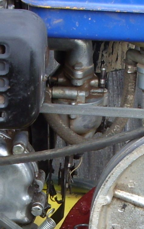

Сообщений: 38
11.12.2011 в 00:08:08
Разобрал мотор , что не понравилось :
  1. один из болтов шатуна открутился от руки.
  2. хон выглядит так как будто его наносил напильником не трезвый человек.
  3. не аккуратно сделаны каналы в голове.
  4. отсутствие на юбке поршня рельефа для удержания масла. Что понравилось : Собрано в общем не плохо , двиг с шестеренкой для разбрызгивания масла , износа катастрофоческого нет , коленвал на подшипниках
Поршень не большей , однозначно меньше и легче запорожского и 2108 колхозить с ними не имеет смысла . Недохода поршня до верха циллиндра нет , что в куче с нижнеклапанной схемой затрудняет подьем степени сжатия . Будем думать.
Скажите кто владеет - как отличить моторы предназначенные для работы на 92-м ?
На старанице выше по ссылке http://www.motoblokneva.com.ua/index.php/dvigateli есть таблица с показателями моторов Невы - моторы 6.2 и 7.5 лошадей , я так понимаю что с разной степенью сжатия , как их отличить ? Какая с.ж. у более мощного мотора ?

Иван Иванов написал : Скажите кто владеет - как отличить моторы предназначенные для работы на 92-м ? На старанице выше по ссылке http://www.motoblokneva.com.ua/index.php/dvigateli есть таблица с показателями моторов Невы - моторы 6.2 и 7.5 лошадей , я так понимаю что с разной степенью сжатия , как их отличить ? Какая с.ж. у более мощного мотора ?
Отличаются моторы конфигугацией головки,задайте вопрос на сайте производителя,они Вам пришлют номер запчасти.
