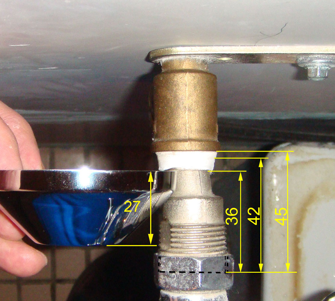

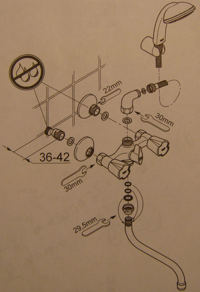

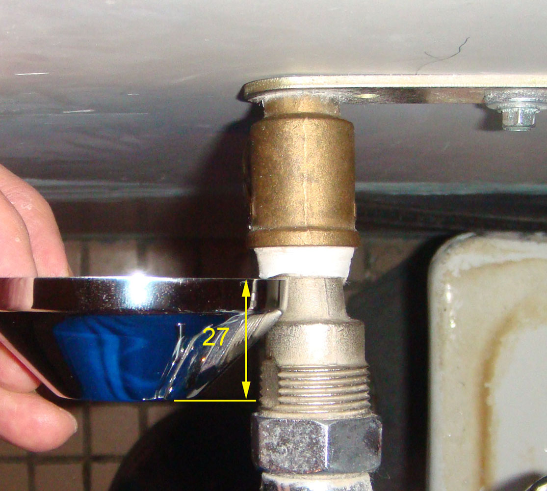

Смеситель Grohe Costa, инструкция по установке. Если действовать по инструкции, то плоскость водорозетки должна быть утоплена относительно плоскости плитки примерно на 5мм. Если водорозетку не утопить, то декоративная чашка может не прижаться к стене и смеситель будет выступать, это видно на второй фотографии.

16.12.2009 в 23:11:29
allzel написал : плоскость водорозетки должна быть утоплена относительно плоскости плитки примерно на 5мм. Если водорозетку не утопить, то декоративная чашка может не прижаться к стене и смеситель будет выступать
правильно. но если неизвестно каким будет слой клея и точная толщина плитки, лучше в о со штукатуркой(или с маяками).

16.12.2009 в 23:47:38
Брейгель написал : Чтобы не ошибиться никогда и ни при каких условиях, торец той детали, в которую будет вкручиваться эксцентрик, должен находиться точно в плоскости плитки.
Истина!
Из этого всего следует, что водорозетка ставится на ту глубину, которая позволяет одеть подводящие трубы в изолятор, и при которой изолятор не будет выпирать над плоскостью готовой штукатурки. А во всем остальном прекрасно решают удлинители

17.12.2009 в 12:06:44
allzel У Вас несоответствие мануала с "прикидом" на фото. В мануале резьба эксцентрика не должна быть закрыта чашкой. Пусть резьба выступает, это же не криминал?! Тогда, в этом случае водорозетка должна быть в плоскости плитки.

17.12.2009 в 14:01:00
antipst написал : У Вас несоответствие мануала с "прикидом" на фото. В мануале резьба эксцентрика не должна быть закрыта чашкой.
Видимо, в мануале нарисовано условно. Реальные размеры см. на фото. Если водорозетку поставить в плоскость плитки, то декоративная чашка будет держаться на эксцентрике только на одном витке резьбы. Это относится к конкретному смесителю.

17.12.2009 в 14:12:32
allzel написал : Если водорозетку поставить в плоскость плитки, то декоративная чашка будет держаться на эксцентрике только на одном витке резьбы. Это относится к конкретному смесителю.
Да, только что вспомнил, как пришлось срезать резьбу с муфты (ППР) из Леруа, там мало резьбы было. А, с нормальной муфтой проблем не было, водорозетку всегда ставил в плоскости плитки.
