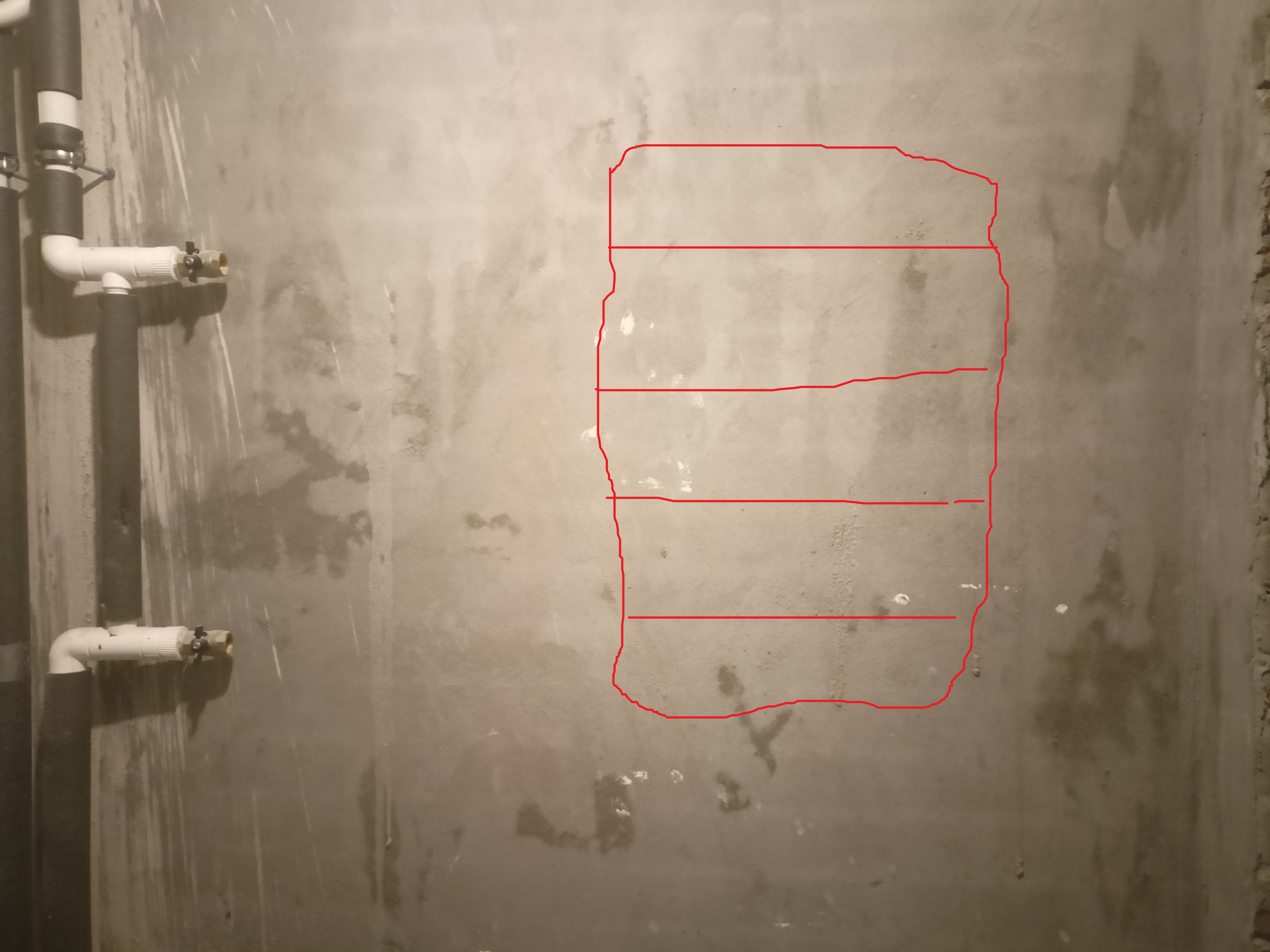

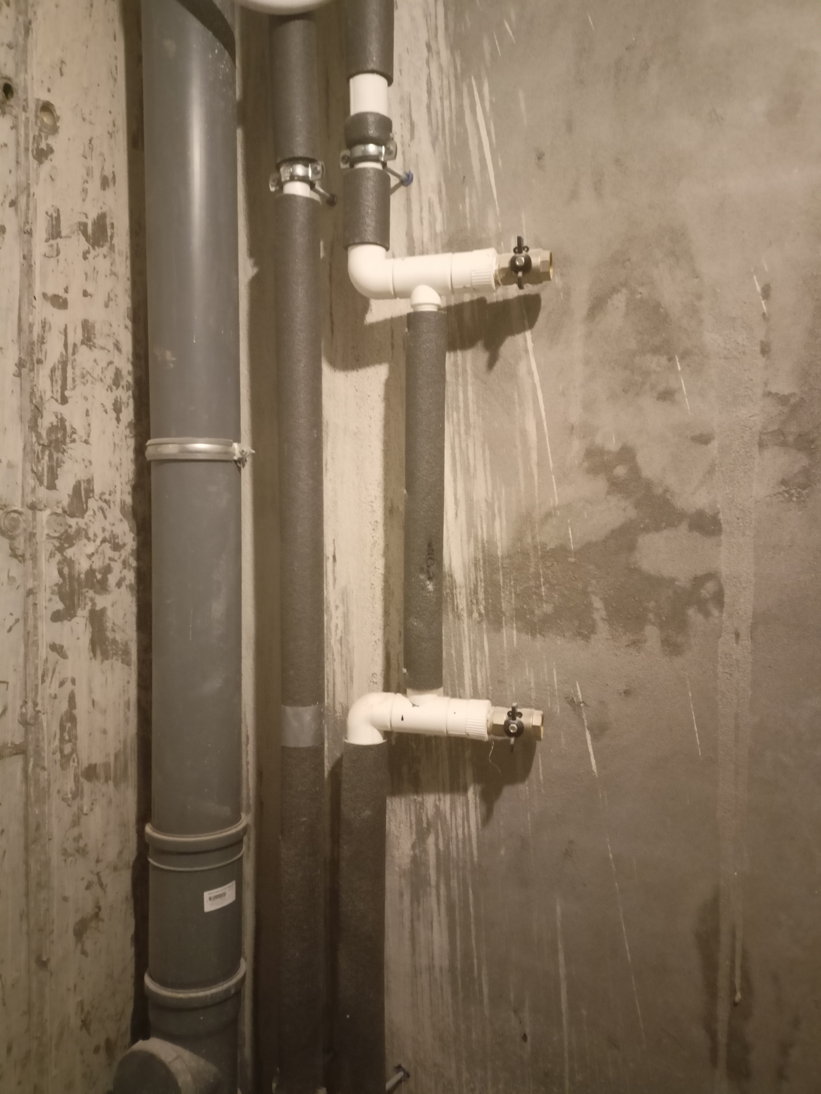

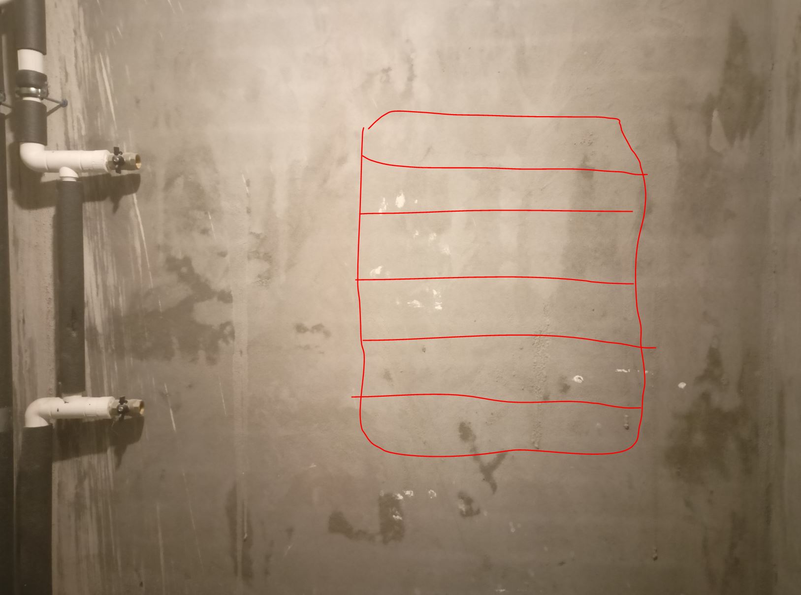

    Редуктор от застройщика Sanext. Портачат. Постоянно кручу их. После запорного крана на вводе. Вот таким прибором. 22 этаж из 24.
    13.01.2026 в 12:28
  • Глеб Абдулов ответил в теме:
    Схема водоснабжения двушки
    ВТБ!,  вот фото стояков. ПП это временный водопровод. Вот схема. ГВС/ХВС в ванной, дальше планирую прокинуть трубу в туалет и там уже от коллектора ра...

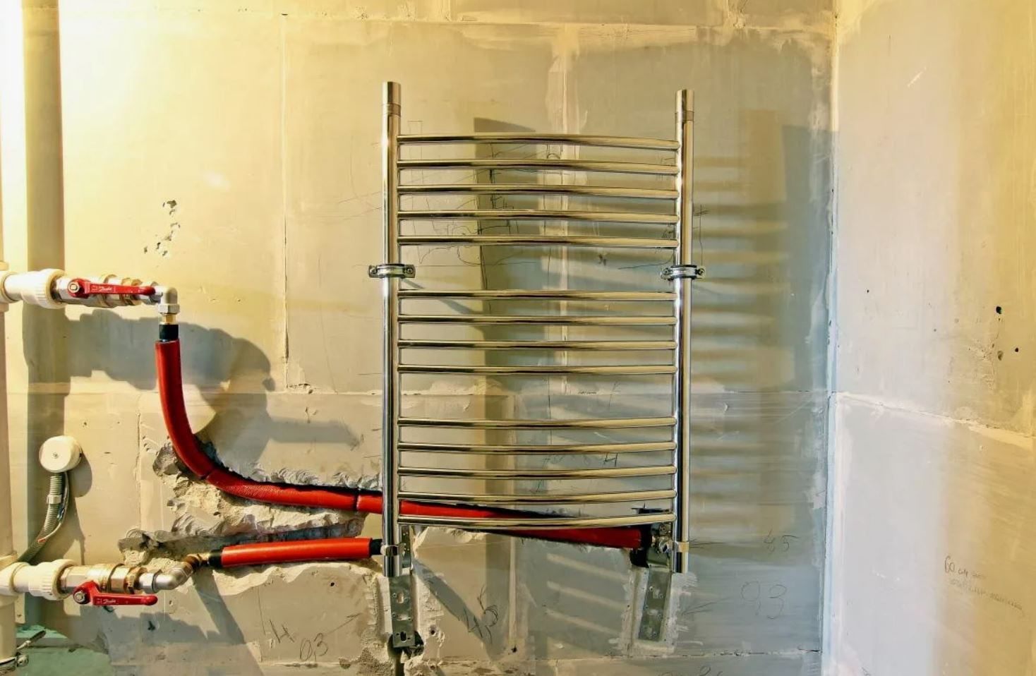

    MADONNA, просмотрел что есть. Кроме Rehau коллекторов с отводами под РЕХ не нашел. Видимо, это не массовый вариант. У всех на картинках так подлючен ...

    Я бы сделал без барашков и накидных, но у качественных производителей нет коллекторов с отводами под РЕХ. Уже весь интернет перерыл.

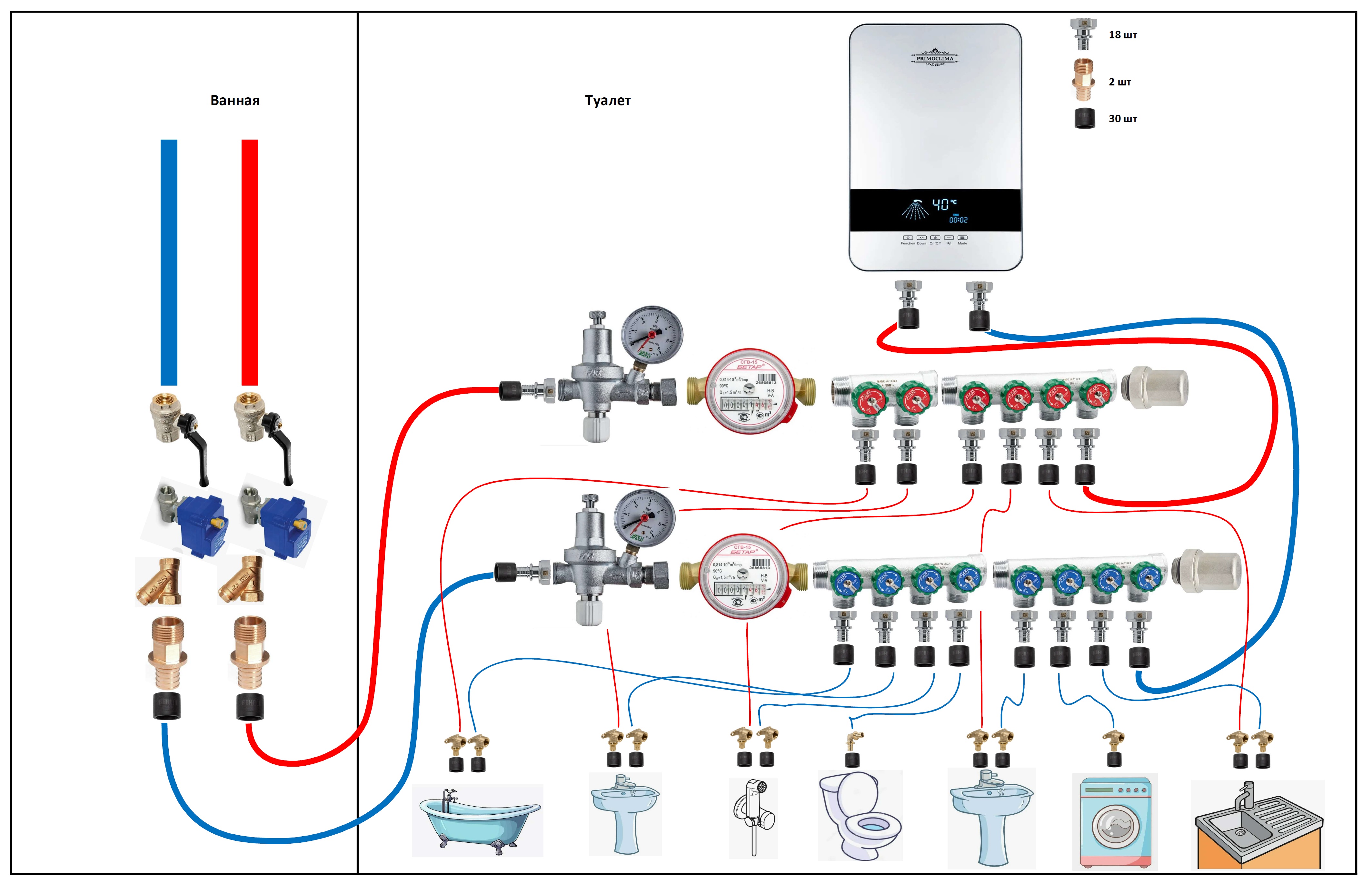

    Всем доброе утро! Решил остановиться на такой схеме. Все-таки РД оставлю (пока есть возможность приобрести по хорошей цене). По РД только опять же воп...
    12.01.2026 в 07:31
