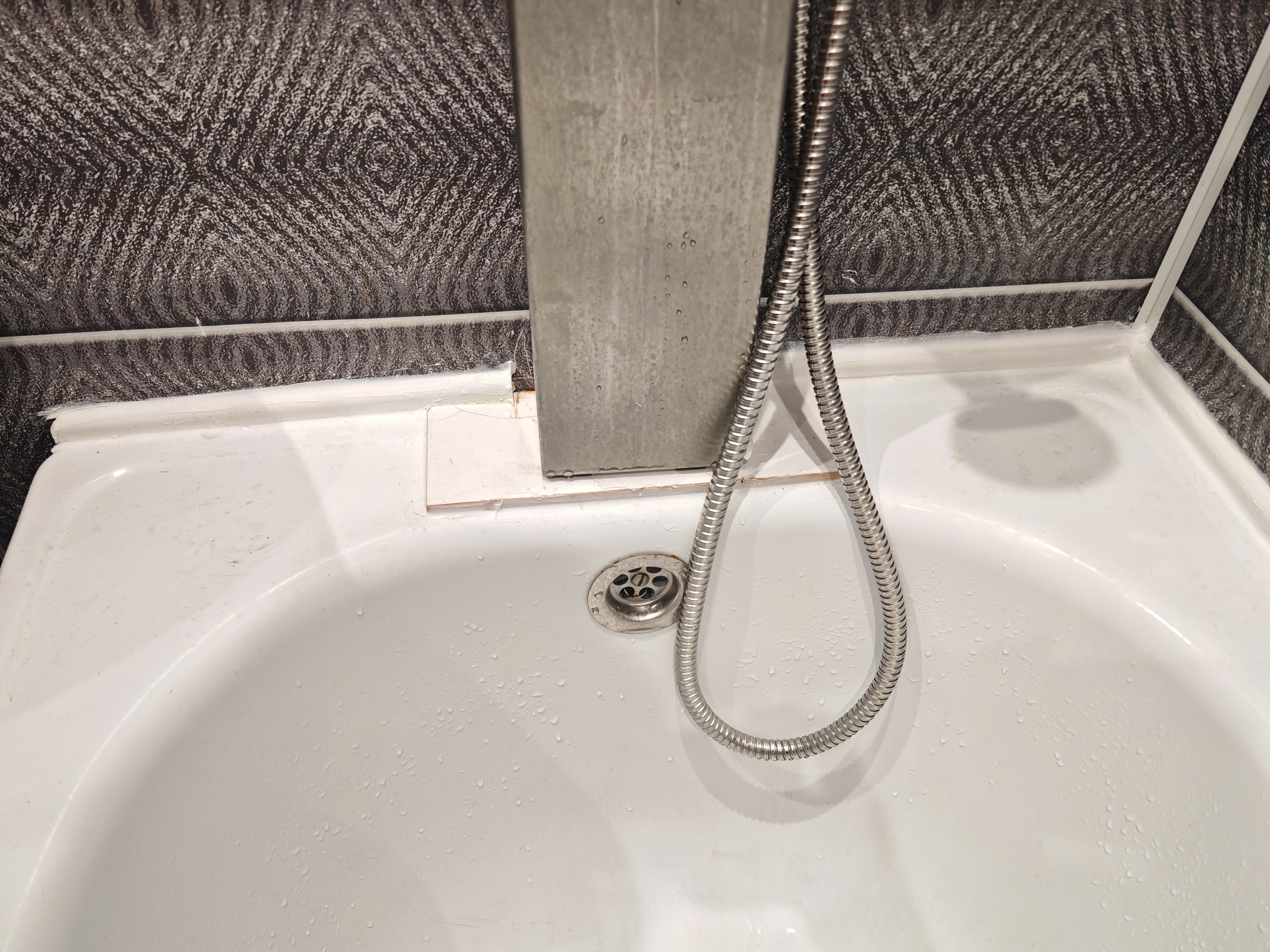

Плитку на борт ванны, или как поставить смеситель
Вадим М, по ней товар к сожалению не продается, нашла на ВБ за 2900р шириной 10см. Думаю такой плинтус даже сами сможем поставить. А не подойдет ударо...
28.01.2026 в 11:52
BV, нынешняя плитка топорно приклеена непонятно на что, боюсь не получится отодрать ее без следов, проще сверху чем нибудь закрыть, да и ванна на мой ...
28.01.2026 в 11:42

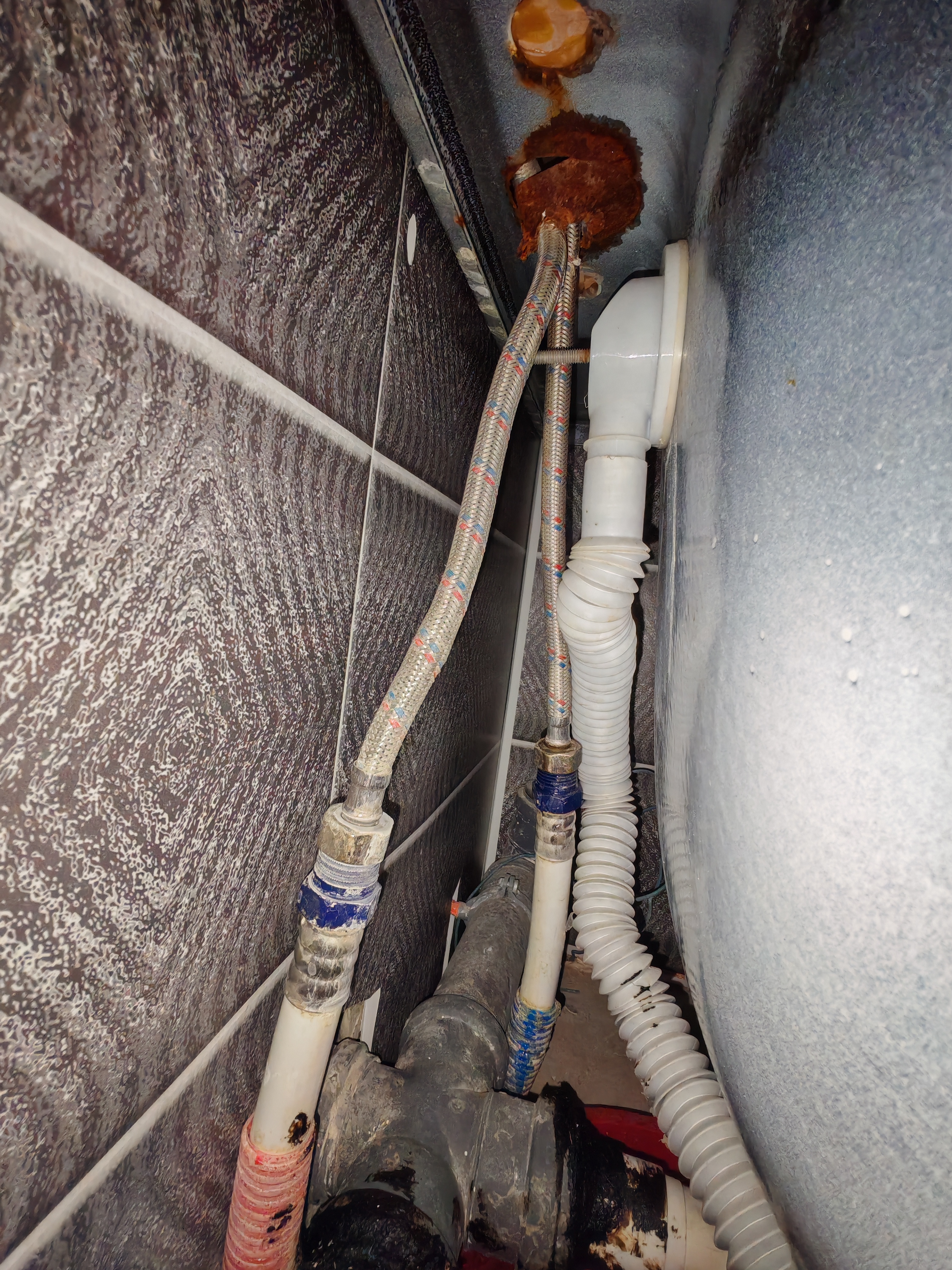

Вадим М, спасибо за совет! Под коробом в принципе ничего страшного. Можно узнать почему отверстие делать в уже приделанной плитке? Заранее нельзя? А т...
28.01.2026 в 09:00
BV, отверстия по бокам вроде небольшие и подойдут, а вот в центре там вырезана кривая большая дырка, по другому не назвать. Как ее можно заделать под ...
27.01.2026 в 10:10

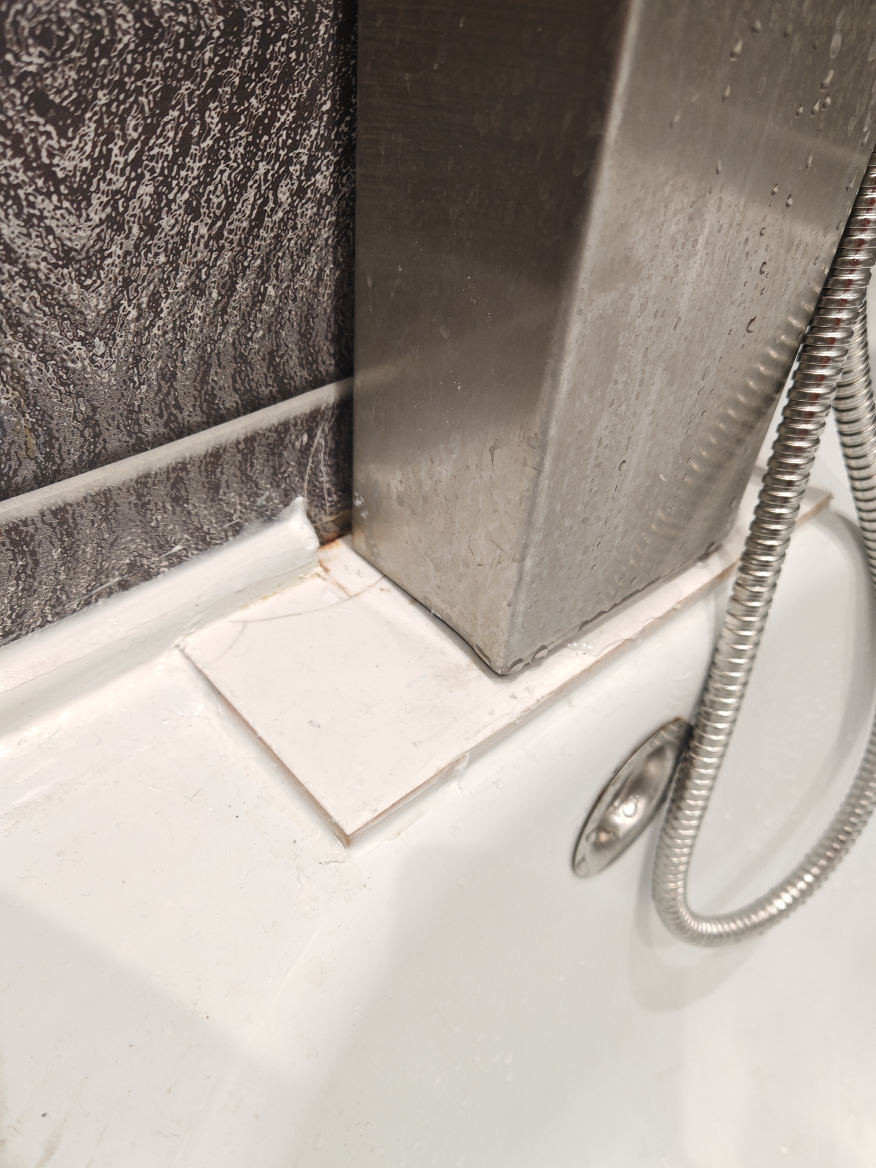

Вадим М, как есть не можем - не бежит горячая вода, как говорит сантехник - газовый котел конкурирует с термостатом, да и сломался он к тому же. Ну и ...
27.01.2026 в 09:40

Здравствуйте! Дано вот такое непотребство - железная ванна, на куске плитки стоит душевая система на гибкой подводке, на стенах ПВХ.Хотим убрать систе...
27.01.2026 в 08:54
