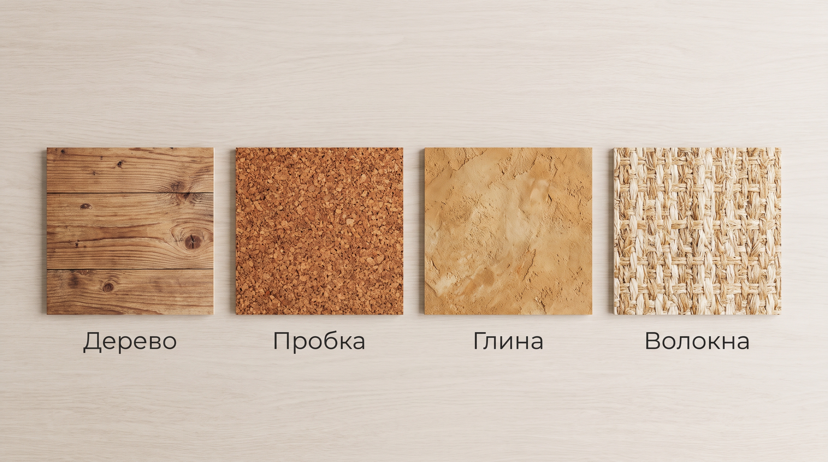

Материалы для стен: от дерева до глины
Сравнение натуральных материалов для стен: дерево, пробка, глина и натуральные обои
Стены занимают большую площадь, поэтому именно они сильнее всего влияют на экологичность интерьера. Здесь важно выбирать не только лицевой материал, но и основу, клей, грунтовку, краску, лак или масло.
Деревянная обшивка и панели
Дерево подходит для гостиных, спален, кабинетов, лестничных холлов, мансард. Используют вагонку, планкен, рейки, шпонированные панели, массивные панели, фанеру интерьерного качества. В загородном доме дерево особенно уместно, но его лучше применять дозированно.
Практические рекомендации:
  • не закрывать деревом все стены в небольших комнатах, если нет задачи получить эффект деревянного сруба;
  • использовать дерево на одной-двух плоскостях: за изголовьем, в зоне лестницы, за диваном, вокруг камина с соблюдением пожарных требований;
  • выбирать матовые масла, воски или водные лаки с низкой эмиссией;
  • уточнять стабильность материала при сезонных изменениях влажности;
  • оставлять технологические зазоры согласно системе монтажа.
Если дом новый, нужно учитывать усадку деревянных конструкций, влажность основания и работу каркаса. Обшивку не стоит монтировать на сырые стены или без вентиляционного зазора там, где он требуется системой.
Пробка
Пробка теплая на ощупь, приглушает звук и хорошо подходит для спален, кабинетов, детских, домашних библиотек. На стенах она может быть декоративным и акустическим материалом. Но в помещениях с повышенной влажностью и риском загрязнений пробку нужно применять осторожно: без защиты она может впитывать запахи и пятна.
Хороший сценарий — пробковая акцентная стена в сухой комнате или пробковые панели в рабочей зоне кабинета. Для кухни и прихожей лучше выбирать защищенные покрытия либо заменить пробку более стойким материалом.
Глиняная и известковая штукатурка
Минеральные штукатурки дают матовую, живую поверхность без пластикового блеска. Глиняные составы ценят за естественную фактуру и способность участвовать в регулировании влажности в помещении, но они требуют правильного основания и защиты в зонах истирания. Известковые штукатурки более устойчивы и могут применяться шире, но конкретная область использования зависит от состава производителя.
При выборе минеральных штукатурок важно заранее сделать образец. На небольшом фрагменте нужно проверить цвет после высыхания, фактуру, устойчивость к касанию, возможность локального ремонта и совместимость с грунтовкой.
Обои из натуральных волокон
Бумажные, джутовые, сизалевые, бамбуковые и текстильные обои создают выразительную фактуру. Они уместны в спальнях, кабинетах, гостиных, но требуют аккуратной эксплуатации. В доме с маленькими детьми, животными или частыми гостями натуральные обои лучше не использовать в проходных зонах и у выключателей без защитных решений.
Важный момент — клеи. Даже хорошие натуральные обои теряют смысл, если монтируются на составы с сильным запахом и высокой эмиссией. Для эко-отделки нужно подбирать клеевую систему с понятным составом и рекомендациями производителя.

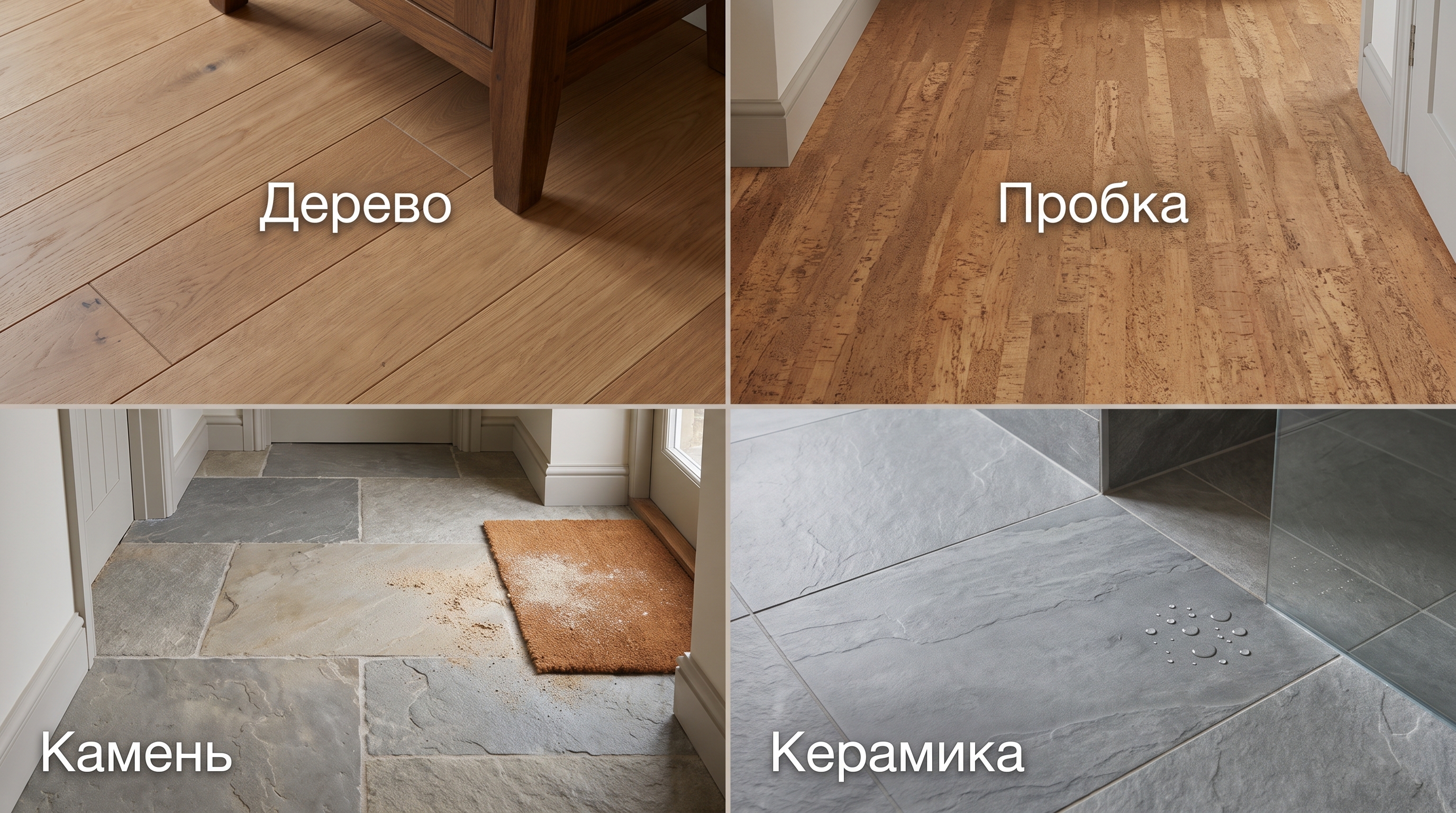

Полы: дерево, пробка, камень и практичные компромиссы
Сравнение покрытий пола для эко-отделки: инженерная доска, пробка, камень и керамика
Пол в загородном доме получает максимальную нагрузку: песок, вода, перепады температуры, мебель, домашние животные, иногда — теплый пол. Поэтому экологичность здесь всегда нужно оценивать вместе с износостойкостью.
Материал пола Где хорошо работает На что обратить внимание
Инженерная доска Гостиная, спальня, кабинет, холл Совместимость с теплым полом, финишное покрытие, стабильность при влажности
Массивная доска Сухие стабильные помещения Требовательна к влажности, основанию и монтажу
Паркет Жилые комнаты Нужен уход, защита от песка и воды
Пробковый пол Спальня, детская, кабинет Защитный слой, устойчивость к вмятинам и влаге
Натуральный камень Прихожая, кухня, каминная зона, санузел Скользкость, пятна, холодная поверхность, необходимость пропитки
Керамика под натуральные фактуры Прихожая, санузел, кухня, технические зоны Это имитация, но часто практична и долговечна
Деревянный пол
Дерево комфортно для жилых помещений и визуально связывает интерьер с природой. Для загородного дома чаще выбирают инженерную доску: она стабильнее массива и лучше переносит умеренные изменения условий. Но конкретная пригодность зависит от конструкции доски, породы, покрытия, способа монтажа и режима отопления.
Если планируется теплый пол, нельзя просто купить любую доску. Нужно проверить разрешение производителя на укладку по теплому основанию, требования к температурному режиму, влажности и клею. Для сезонного дома с непостоянным отоплением это особенно важно.
Пробковый пол
Пробка приятна для ходьбы босиком, снижает ударный шум и подходит для детских и спален. Но она мягче камня и керамики, может получать вмятины от тяжелой мебели, чувствительна к абразиву и влаге. В прихожей и кухне пробковый пол стоит применять только при полной уверенности в защитном слое и режиме уборки.
Каменный пол
Камень хорош там, где нужна стойкость: входная зона, кухня, каминная, санузел, зона у бассейна или сауны при правильном проектировании. Но камень бывает разным. Мрамор и известняк могут быть чувствительны к кислотам и пятнам, гранит и кварцит обычно практичнее, сланец имеет выразительную фактуру, но требует грамотной обработки кромок и швов.
Для пола важны не только красота, но и безопасность: поверхность не должна быть чрезмерно скользкой, особенно в мокрых зонах. Если есть теплый пол, камень и керамика обычно хорошо работают как теплопроводные покрытия, но конструкция пирога пола и температурный режим должны соответствовать проекту.

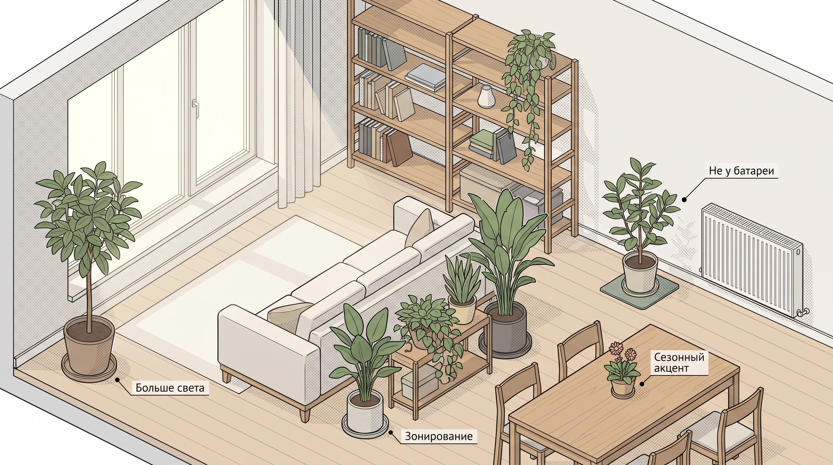

Живые растения в интерьере дома
Схема размещения живых растений в интерьере загородного дома с учетом света и ухода
Живые растения в интерьере дома — не просто декор. Они помогают зонировать пространство, смягчают архитектуру, добавляют сезонность и делают натуральные материалы более убедительными. Но растения нужно подбирать так же рационально, как отделку: по свету, влажности, температуре и доступности ухода.
Где растения работают лучше всего
Крупные растения уместны в гостиных с высокими потолками, у лестниц, в холлах, зимних садах, возле панорамных окон при отсутствии перегрева. Монстера, фикус, пальма, драцена, шеффлера, папоротники и лианы могут стать полноценными интерьерными акцентами. Но конкретный вид нужно выбирать под освещение: то, что красиво смотрится в проекте, может плохо жить в северной комнате.
В спальне лучше использовать умеренное количество растений, которые не требуют высокой влажности и не имеют сильного запаха. В детской стоит избегать ядовитых, колючих и аллергенных растений. На кухне можно использовать травы в горшках, но их нужно размещать вдали от перегрева, жира и постоянных сквозняков.
Фитостены и вертикальное озеленение
Вертикальное озеленение эффектно, но это уже инженерное решение, а не просто декор. Фитомодуль имеет вес, требует полива, защиты стены, обслуживания, иногда подсветки и дренажа. Перед установкой нужно оценить несущую способность основания, риск протечек, доступ к обслуживанию и режим влажности. В сложных системах лучше привлекать специалиста по озеленению и, при необходимости, проектировщика.
Если хочется зелени без сложной инженерии, можно использовать более простые решения: напольные кашпо, подвесные растения с надежным креплением, этажерки, кадки у окон, композиции на подоконниках. Это дешевле, безопаснее и проще в уходе.
Ошибки при озеленении
Частые ошибки:
  • ставить тенелюбивые и светолюбивые растения без учета окон;
  • размещать растения над деревянным полом без поддонов и защиты от перелива;
  • ставить кашпо рядом с отопительными приборами;
  • выбирать тяжелые горшки для слабых полок и перегородок;
  • забывать о доступе для полива и уборки;
  • использовать растения с высоким риском аллергии в спальнях и детских.
