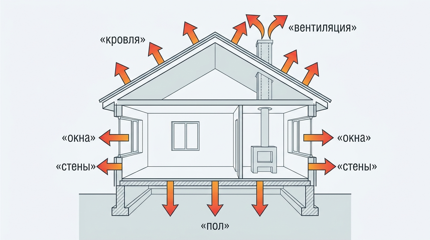

Где дом теряет тепло: расставляем приоритеты
Схема распределения теплопотерь частного дома по стенам, кровле, окнам и полу
Перед выбором материала полезно понять, через какие зоны уходит тепло. В частном доме основные потери обычно связаны со стенами, кровлей или чердачным перекрытием, окнами и дверями, полом по грунту или над холодным подпольем, а также вентиляцией и инфильтрацией воздуха через неплотности.
Универсального процента для всех зданий нет. В одном доме наибольшая доля приходится на стены, в другом — на кровлю, в третьем — на продуваемый чердак и старые окна. Однако для большинства частных домов приоритет работ выглядит так:
  1. Устранить явные продувания: щели, неплотные люки, примыкания окон, вводы коммуникаций.
  2. Проверить кровлю, холодный чердак или мансардное перекрытие.
  3. Оценить стены, особенно если они кирпичные, блочные или имеют малую толщину.
  4. Разобраться с окнами, откосами и монтажными швами.
  5. После этого рассматривать пол, цоколь и локальные мостики холода.
Почему пол часто не первый в списке? Теплопотери через пол есть всегда, но во многих домах они ниже, чем через стены и верхнее перекрытие. Если бюджет ограничен, ставка только на утепление пола может дать заметный комфорт для ног, но не максимальную экономию на отоплении. Исключения — пол над холодным подвалом, продуваемым подпольем, неутеплённой плитой по грунту или помещения с большой площадью контакта с холодной зоной.

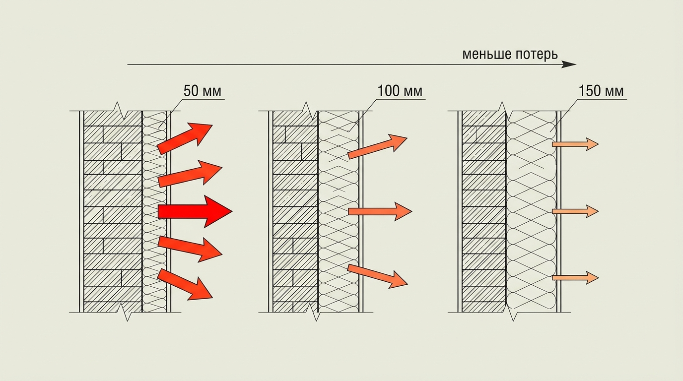

Почему толщина утеплителя не работает линейно
Схема убывающего эффекта при увеличении толщины утеплителя
Распространённая ошибка — думать, что слой 200 мм в два раза выгоднее слоя 100 мм. В теплотехнике эффект от добавления утеплителя снижается по мере роста толщины. Первые сантиметры резко уменьшают теплопередачу, следующие дают всё меньшую прибавку к экономии.
Упрощённо сопротивление теплопередаче слоя считают так:
R = d / λ
где d — толщина слоя в метрах, λ — теплопроводность материала. Чем ниже теплопроводность и больше толщина, тем выше сопротивление. Но общая конструкция состоит не только из утеплителя: есть кладка, штукатурка, воздушные прослойки, облицовка, внутренние и наружные поверхностные сопротивления. Поэтому корректный расчёт выполняют по всем слоям.
Для практического понимания можно использовать принцип предельной выгоды. Если было 50 мм утеплителя и добавили ещё 50 мм, эффект будет большой. Если уже есть 150 мм и добавляют до 200 мм, теплопотери уменьшатся, но экономия в рублях за сезон может оказаться небольшой относительно дополнительной стоимости. Именно поэтому минимальный срок окупаемости во многих расчётах достигается не при максимальной толщине, а в среднем диапазоне, например около 100–150 мм для распространённых фасадных решений. Но это не универсальная норма: в холодном регионе, для мансарды или энергоэффективного дома слой может быть больше.

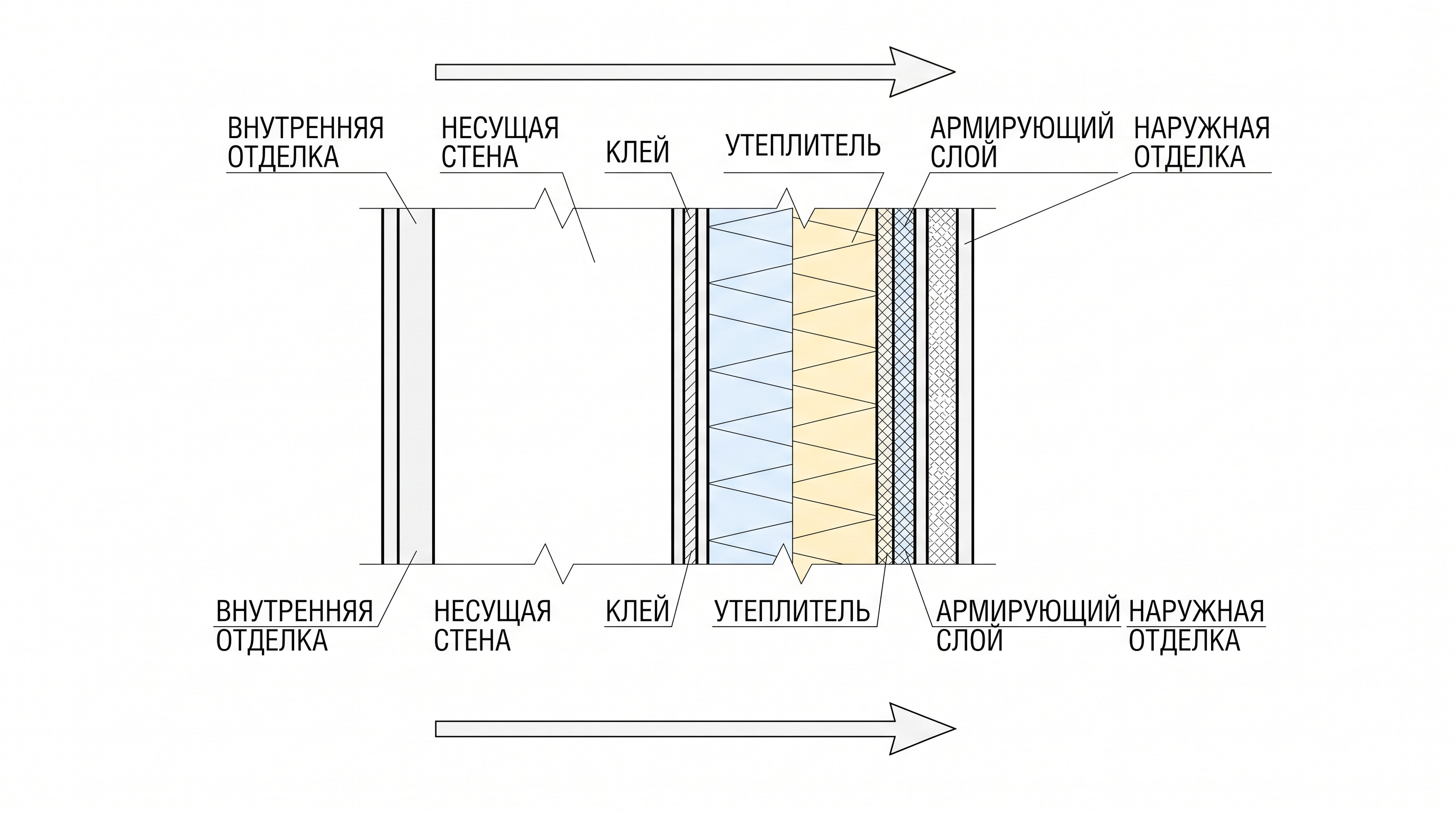

Как подбирать толщину утеплителя для стен
Пирог наружного утепления стены с основными слоями
Правильный подбор начинается с исходных данных. Минимум, который нужно знать владельцу: из чего сделана стена, её толщина, есть ли пустоты или облицовка, чем отделан фасад, какие помещения внутри, какой регион строительства, чем отапливается дом и какой режим проживания.
Дальше выполняют последовательность:
  1. Определяют базовое сопротивление существующей стены.
  2. Сравнивают его с требуемым уровнем для региона и назначения здания.
  3. Подбирают слой утеплителя, который закрывает недостающее сопротивление.
  4. Проверяют влажностный режим: не будет ли накопления влаги в стене.
  5. Выбирают систему крепления и отделки.
  6. Считают стоимость и окупаемость нескольких вариантов толщины.
Для частного застройщика полезно рассматривать не один вариант, а минимум три: условно базовый, рациональный и усиленный. Например, для фасада это могут быть разные толщины одного материала или два разных материала с близким сопротивлением. После этого сравнивают не только цену, но и ожидаемую экономию.

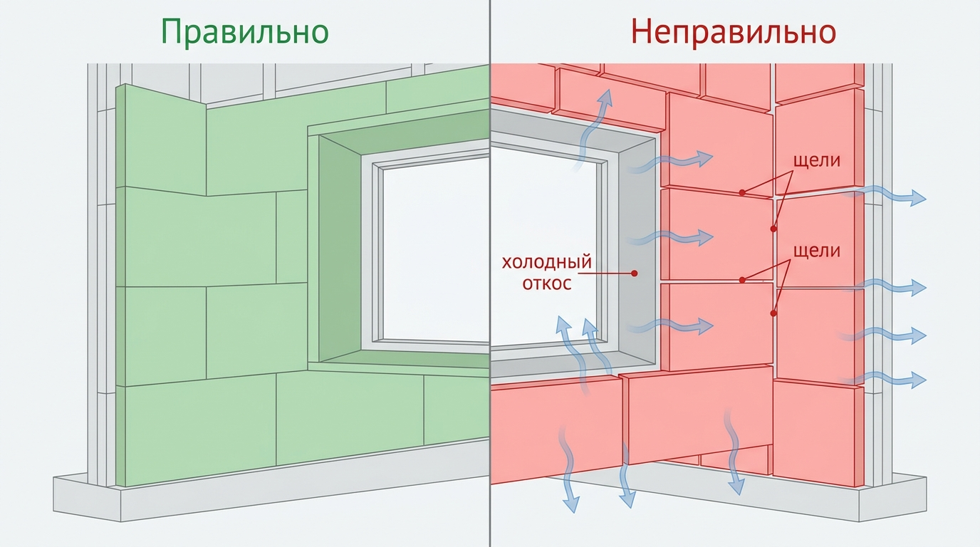

Типичные ошибки, которые съедают экономию
Сравнение правильного и неправильного монтажа утеплителя на фасаде
Частные застройщики часто теряют деньги не из-за плохого материала, а из-за неправильной последовательности и монтажа. Самые частые ошибки:
  • выбор толщины по совету соседа без учёта региона и материала стен;
  • утепление только фасада при холодном чердаке;
  • слабая герметизация швов, откосов и примыканий;
  • щели между плитами утеплителя;
  • отсутствие смещения швов в соседних слоях;
  • неправильная пароизоляция в кровле или каркасной стене;
  • продуваемый вентилируемый фасад без ветрозащиты;
  • экономия на крепеже, сетке, клеевых составах;
  • закрытие влажной стены утеплителем без выяснения причины сырости;
  • отсутствие расчёта окупаемости и сравнения альтернатив.
Отдельная ошибка — ожидать, что утепление само исправит неотрегулированное отопление. После снижения теплопотерь систему нужно настроить: уменьшить температуру теплоносителя, отрегулировать радиаторы, настроить погодозависимую автоматику или термостаты. Если продолжать топить как раньше и открывать окна для сброса лишнего тепла, экономия уйдёт на проветривание.
Ещё одна проблема — декоративная отделка без внимания к узлам. Тёплый фасад работает только как непрерывная оболочка. Непроработанные откосы, балконные плиты, торцы перекрытий, перемычки, примыкания к цоколю и кровле становятся мостиками холода. В углах могут появиться холодные пятна и конденсат.
