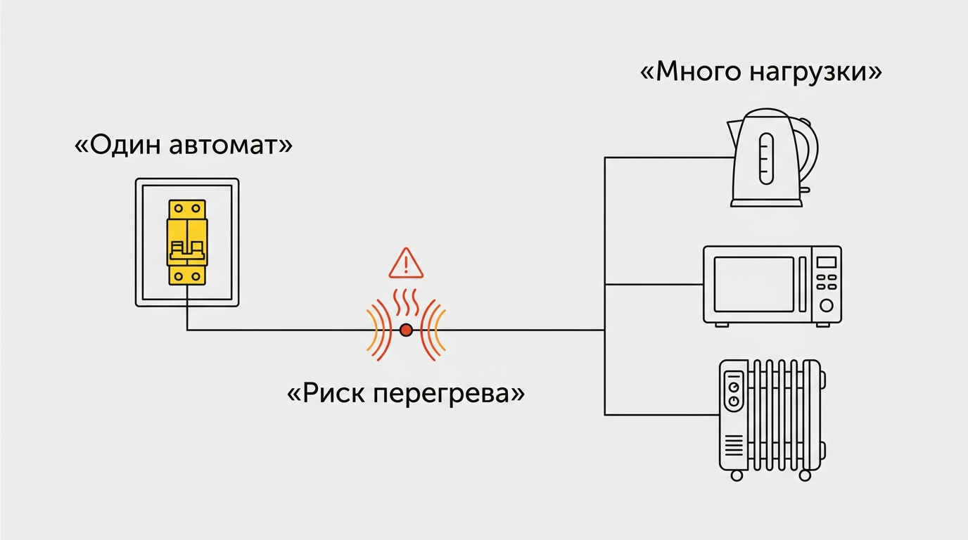

6. Признаки перегрузки: как понять, что линия работает на пределе
Схема перегрузки одной линии несколькими мощными приборами
Перегрузка — это режим, когда через кабель и защитный аппарат длительно проходит ток выше допустимого для этой линии. Точные допустимые значения зависят от проекта, сечения и материала кабеля, способа прокладки, температуры, количества кабелей в пучке и номинала защитного аппарата. Владельцу важно не считать амперы на глаз, а заметить бытовые признаки.
Частые признаки перегрузки:
  • автомат отключается при одновременном включении нескольких приборов;
  • свет заметно тускнеет при запуске насоса, компрессора, сварочного аппарата, пилы;
  • удлинитель, вилка или розетка становятся теплыми при длительной работе;
  • автомат не сразу, а через некоторое время отключает линию;
  • проблема возникает в определенное время: вечером, зимой, при работе бойлера и отопления;
  • на одной линии фактически висит слишком много потребителей.
Типичные бытовые сценарии:
  • чайник, микроволновка и посудомоечная машина включены в одну кухонную группу;
  • бойлер и стиральная машина работают через одну старую розеточную линию;
  • гаражная мастерская питается через линию, рассчитанную только на свет и пару розеток;
  • баня, насос и уличное освещение подключены через временную схему, которая стала постоянной;
  • мощный обогреватель работает через удлинитель или тройник.
Перегрузку нельзя лечить многократным включением автомата. Если автомат сработал один раз из-за очевидного одновременного включения мощных приборов, нагрузку нужно разделить и наблюдать. Если срабатывание повторяется — нужна диагностика.

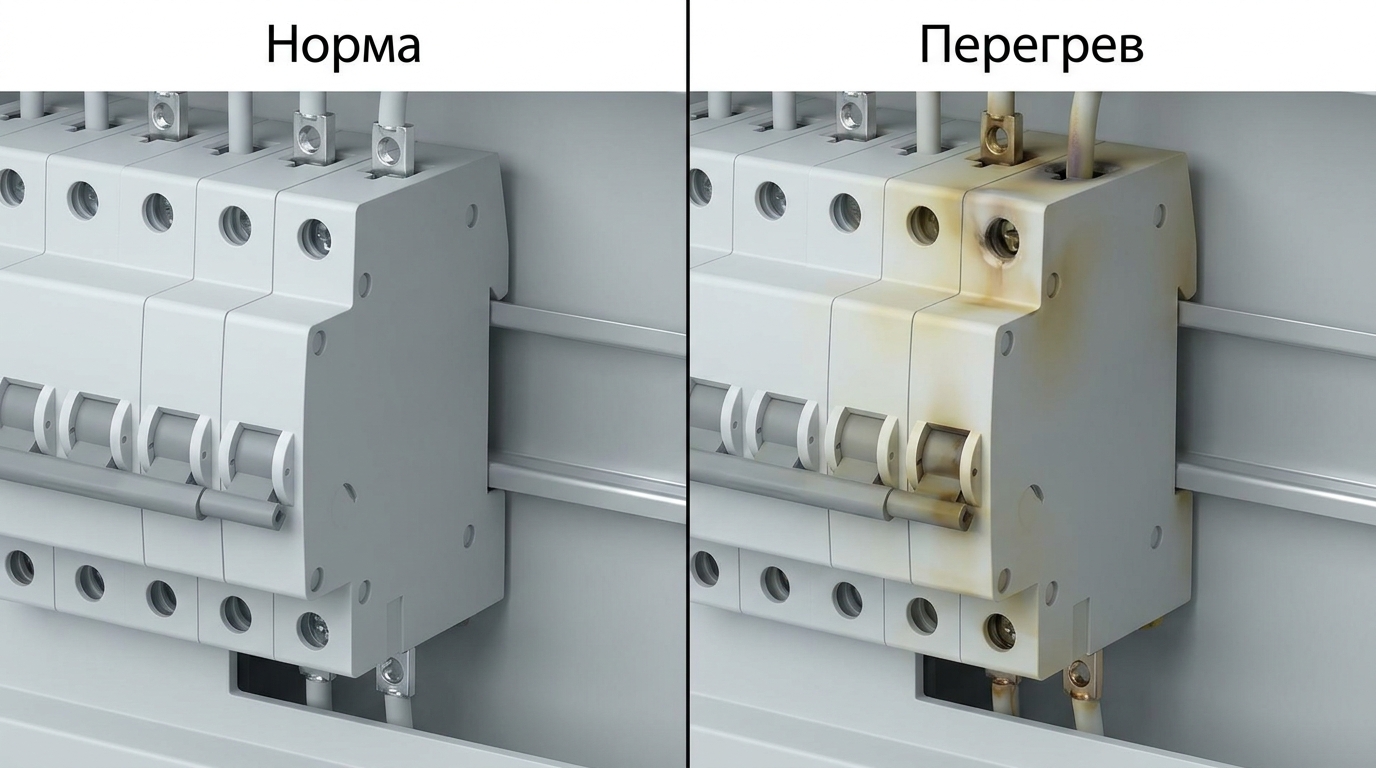

7. Признаки перегрева в щите: где смотреть и чем опасно
Сравнение нормального автомата и автомата со следами перегрева
Признаки перегрева в щите могут быть явными или скрытыми. Явные — это запах, потемнение, оплавление. Скрытые — локально горячий автомат, нагрев клеммной зоны, периодическое отключение при нагрузке, слабое потрескивание.
Что осматривать:
  • лицевые панели автоматов и УЗО;
  • область возле вводного автомата;
  • место, где в щит входят кабели;
  • нулевые и защитные шины, если они видны без снятия защитных крышек;
  • пластиковый корпус вокруг аппаратов;
  • крышку щита с внутренней стороны, если ее можно безопасно открыть;
  • соседние стены или отделку, если щит встроенный.
Опасные признаки перегрева:
  • коричневые или желтые пятна на пластике;
  • волнистый, размягченный или деформированный корпус аппарата;
  • запах нагретого пластика после включения нагрузки;
  • автомат горячее соседних при похожей нагрузке;
  • потемневшая изоляция проводов;
  • хрупкая или растрескавшаяся изоляция;
  • следы копоти или мелкой сажи.
Ориентироваться только на ощущение рукой нельзя. Во-первых, можно обжечься. Во-вторых, доступные наружные части могут быть не очень горячими, а внутри контакт уже перегревается. Если есть пирометр, им можно сравнить температуру подозрительного аппарата с соседними при одинаковых условиях. Но это не заменяет диагностику: отражающая поверхность, расстояние, пыль и угол измерения дают ошибку.
Практическое правило для владельца: любой локальный нагрев, который сопровождается запахом, изменением цвета, отключением автомата или ухудшением работы приборов, считается поводом остановить эксплуатацию линии.

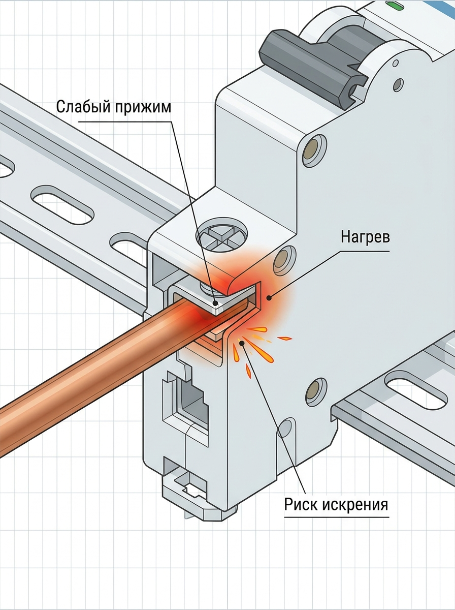

8. Плохой контакт в электрощите: симптомы и типичные места
Схема плохого контакта в клемме электрощита и локального нагрева
Плохой контакт в электрощите — одна из самых опасных неисправностей. При слабом прижиме, окислении, повреждении жилы или неправильной установке проводника контактное сопротивление растет. На этом месте выделяется тепло, появляется искрение, контакт постепенно деградирует еще сильнее. Иногда автомат при этом не отключается сразу, потому что ток может оставаться в пределах его номинала, а греется именно точка соединения.
Симптомы плохого контакта:
  • периодическое мерцание света без явной перегрузки;
  • свет меняет яркость, если слегка меняется нагрузка в доме;
  • в щите слышно потрескивание или шипение;
  • один автомат или одна клеммная зона греется сильнее остальных;
  • появляется запах гари именно при работе определенной линии;
  • розетка или выключатель работает с перебоями;
  • прибор самопроизвольно отключается и включается;
  • на проводе, клемме или аппарате есть потемнение.
Типичные места плохого контакта:
  • клеммы автоматов и УЗО;
  • нулевая шина;
  • соединения вводного кабеля;
  • клеммы счетчика и вводных устройств, если они доступны обслуживающей организации;
  • распределительные коробки;
  • розетки, особенно с мощными приборами;
  • соединения алюминиевых и медных проводников, если они выполнены неправильно;
  • старые скрутки и временные соединения;
  • удлинители, тройники, переходники.
Самостоятельно подтягивать все винты на всякий случай не стоит. Клеммы должны затягиваться с нужным усилием, которое задает производитель аппарата. Перетяжка может повредить жилу или клемму, недотяжка оставит контакт слабым. Кроме того, часть щита может оставаться под напряжением даже после отключения групповых автоматов. Правильное решение — зафиксировать симптомы и вызвать электрика для протяжки, проверки момента затяжки, ревизии соединений и измерений.

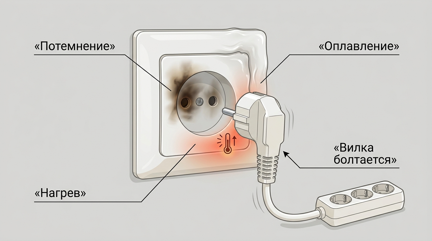

9. Проверка розеток, выключателей, вилок и удлинителей
Чек-лист проверки розетки, вилки и удлинителя на перегрев
Проблема не всегда находится в щите. Часто нагрев начинается в розетке, вилке или удлинителе, а в щите видно только последствие — срабатывание автомата или просадка напряжения. Особенно внимательно проверяйте места, где работают мощные приборы: чайник, бойлер, стиральная машина, посудомойка, духовка, обогреватель, насос, компрессор, сварочный аппарат.
Что проверить визуально:
  • нет ли потемнения вокруг отверстий розетки;
  • не деформировался ли пластик;
  • плотно ли держится вилка;
  • нет ли запаха при работе прибора;
  • не искрит ли розетка при включении;
  • не болтается ли механизм в стене;
  • не греется ли вилка сильнее шнура;
  • нет ли следов подплавления на вилке или переходнике.
Проверка после нагрузки:
  1. Включите прибор в обычном режиме, если нет запаха гари и повреждений.
  2. Дайте ему поработать некоторое время.
  3. Отключите прибор штатной кнопкой, затем выньте вилку.
  4. Осторожно проверьте вилку и розетку на нагрев.
  5. При заметном нагреве не используйте эту точку до диагностики.
Удлинители и тройники — частый источник перегрева. Особенно опасны смотанные катушки удлинителей под большой нагрузкой, дешевые разветвители, поврежденные вилки, переходники неизвестного качества и постоянная эксплуатация временных переносок вместо стационарной линии. Для мощного стационарного прибора обычно нужна отдельная исправная линия, а не цепочка удлинителей.
