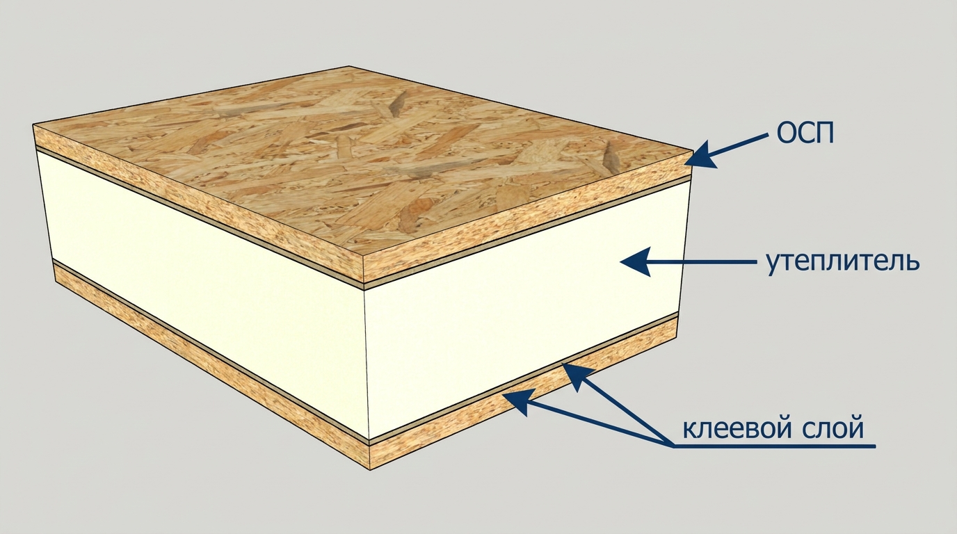

СИП-дом строят из структурно-изолированных панелей. В типичном варианте панель состоит из двух наружных листов OSB и внутреннего слоя утеплителя, чаще пенополистирола. Слои склеены в заводских условиях и работают совместно: листы воспринимают часть нагрузок, утеплитель обеспечивает теплоизоляцию и пространственную жёсткость панели.
По сути, это каркасно-панельная технология, но не классический каркас, где сначала собирают стойки, затем укладывают утеплитель, мембраны и обшивки. В СИП-доме значительная часть стены, перекрытия или кровли уже является готовым несущим и теплоизоляционным элементом. На площадке панели соединяют по проектной схеме через брус, шпонки, крепёж и монтажные составы.

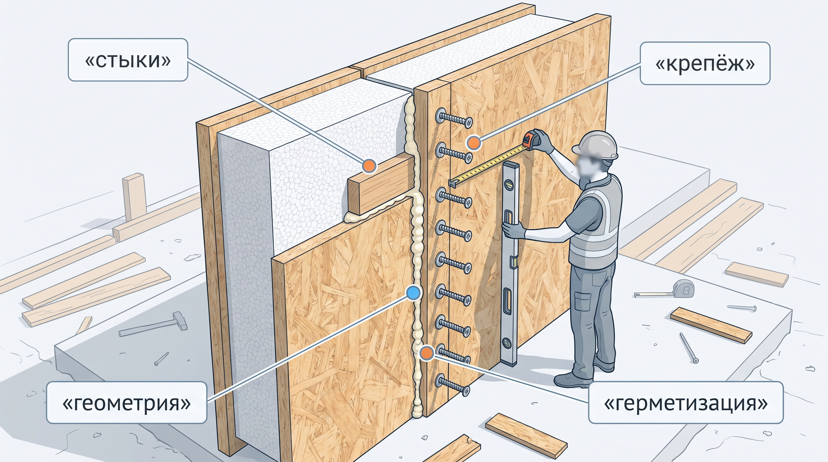

Важно понимать: СИП-панель сама по себе не равна готовому дому. Итоговое качество зависит от нескольких уровней:
  • заводского качества OSB, утеплителя и клеевого соединения;
  • правильного раскроя панелей и точности геометрии;
  • проекта, где рассчитаны нагрузки, узлы и инженерные проходы;
  • монтажной дисциплины на площадке;
  • защиты конструкций от влаги, огня, грызунов и механических повреждений;
  • грамотной вентиляции и внутренней отделки.

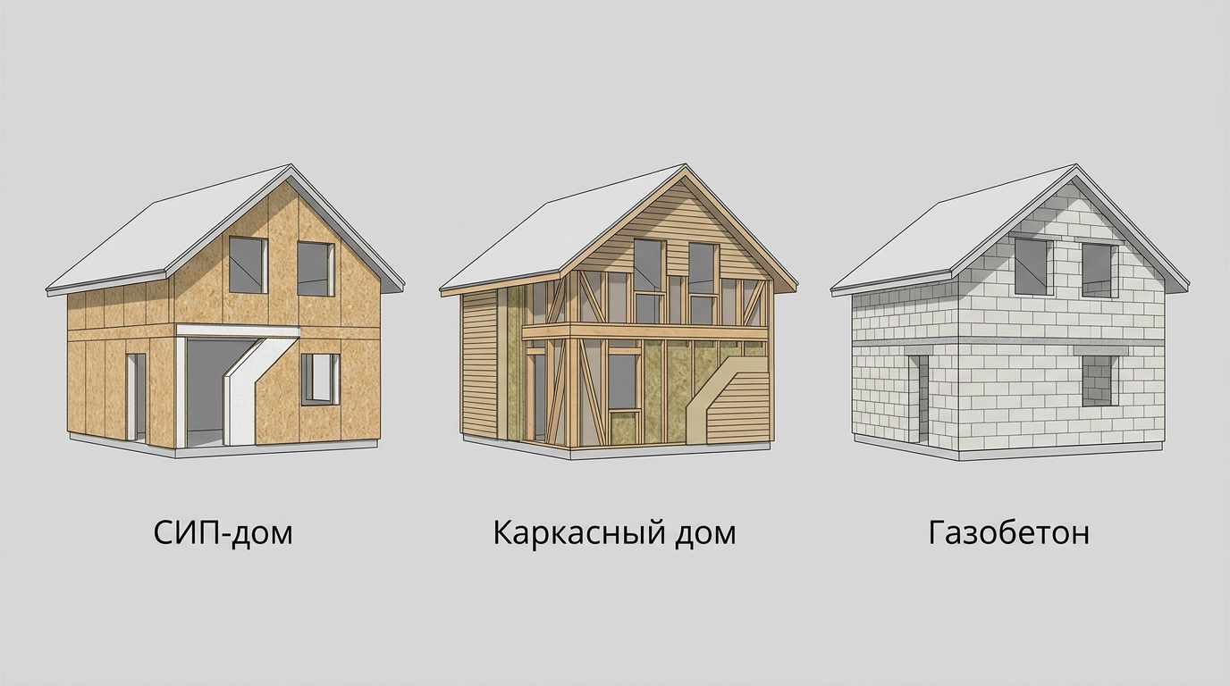

Если сравнивать с газобетоном, кирпичом или брусом, СИП-дом легче и быстрее в сборке, но менее терпим к ошибкам в узлах. Каменная стена часто имеет запас по влажностной и механической устойчивости, а СИП-конструкция требует сухого режима эксплуатации и защиты кромок, стыков, пола и цоколя.

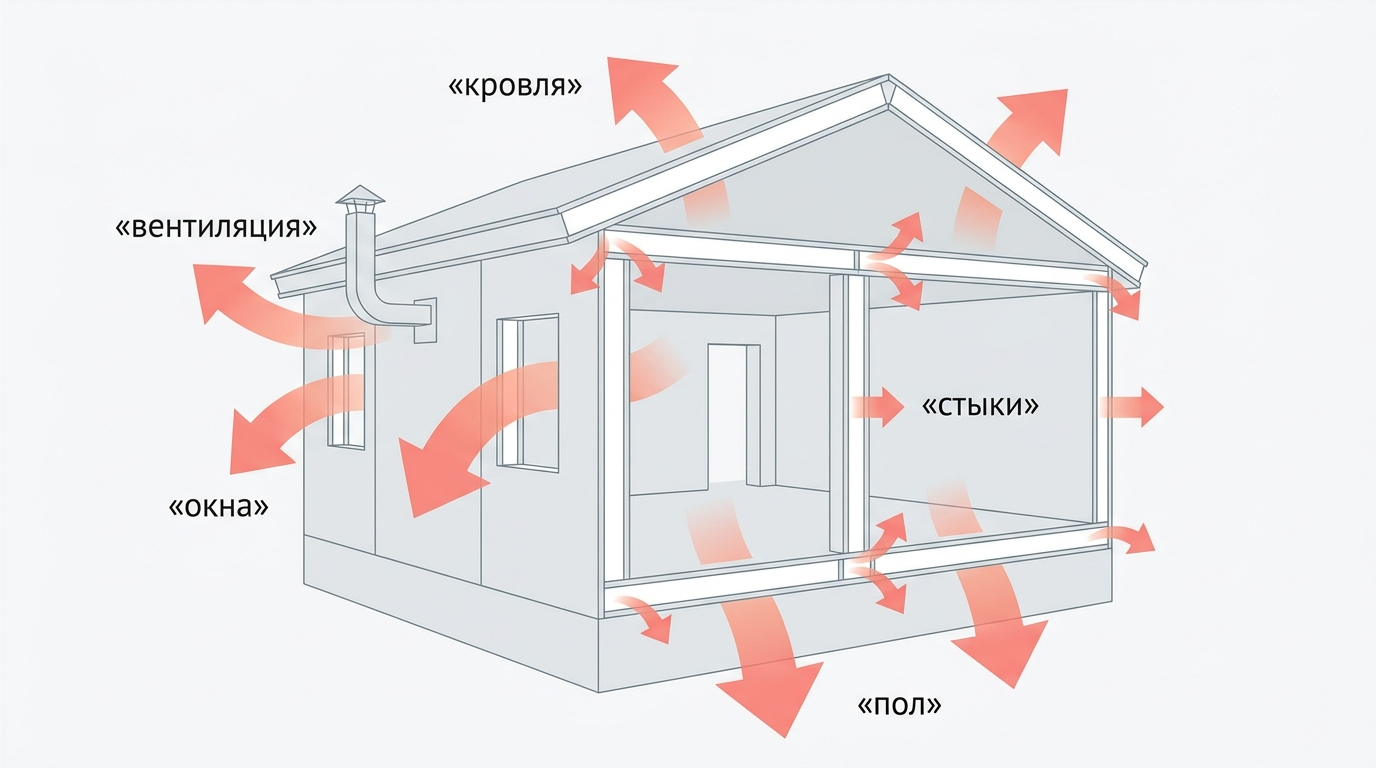

В обсуждениях СИП-домов часто сравнивают только толщину стены. Это упрощение. Теплопотери дома складываются из всех ограждений и воздухообмена. Даже очень тёплая стена не спасёт, если стоят слабые окна, есть продуваемые стыки и вентиляция работает через случайные щели.
Основные направления теплопотерь:
Зона Что влияет на потери Практический вывод
Стены и кровля Толщина панелей, качество утеплителя, плотность стыков Важны не только панели, но и монтажные узлы
Окна и двери Площадь остекления, профиль, стеклопакет, монтаж Большие окна требуют теплотехнического расчёта
Вентиляция Объём удаляемого воздуха, наличие рекуперации Экономить на вентиляции нельзя, её нужно проектировать
Пол и цоколь Узел опирания, защита от продувания, утепление Нижний контур часто даёт скрытые проблемы
Мостики холода Стыки, брус, крепёж, примыкания Тепловизионная проверка полезна после запуска отопления
Для постоянного проживания важно считать дом целиком. Например, если стены очень тёплые, но в доме много панорамных окон на северную и ветреную сторону, теплопотери и дискомфорт у остекления могут быть заметными. Если вентиляция сделана без рекуперации, часть тепла будет уходить вместе с вытяжным воздухом. Это нормально с точки зрения гигиены, но требует учёта при выборе отопления.

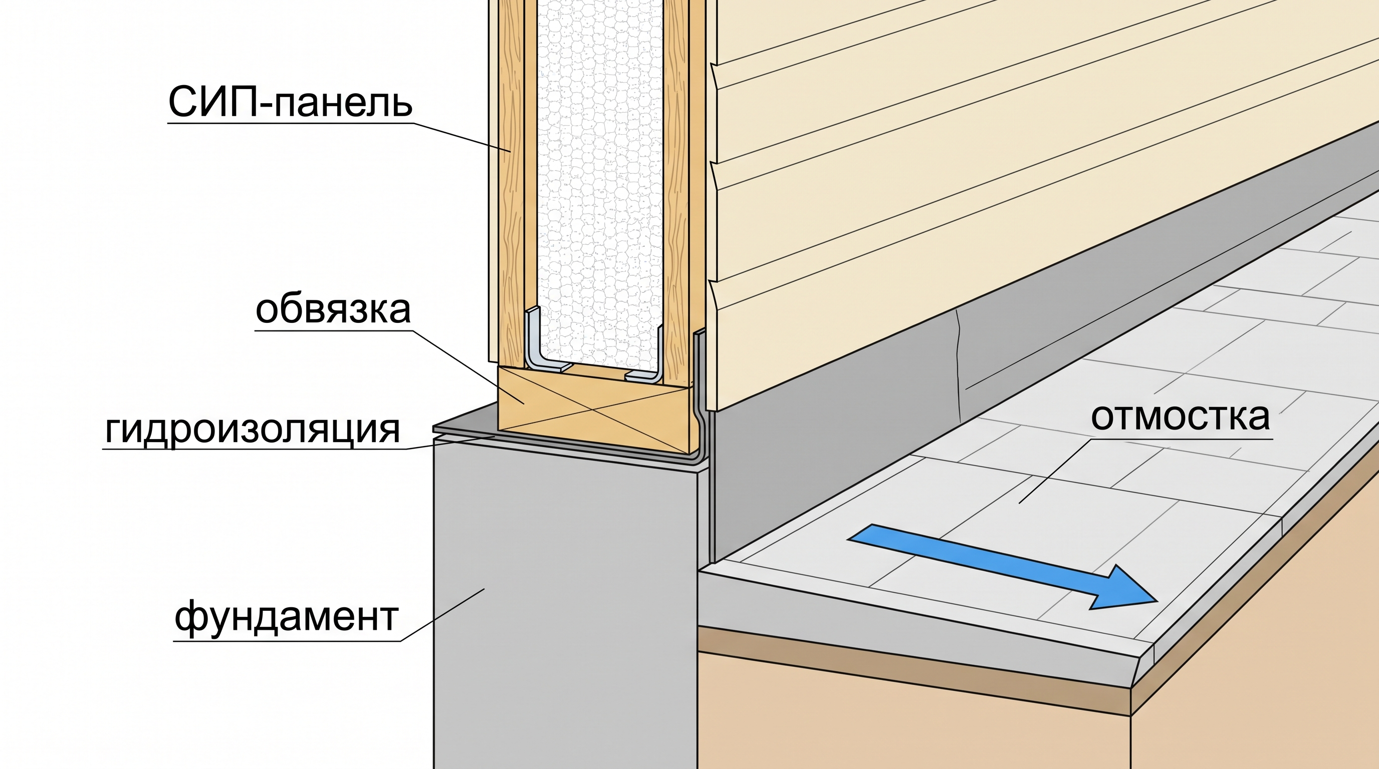

Фундамент, цоколь и нижний контур: зона повышенного риска
Схема узла примыкания СИП-стены к фундаменту и цоколю
Лёгкость СИП-дома часто подталкивает к экономии на основании. Но фундамент — не место для универсальных рецептов. Один и тот же дом на разных участках может требовать разных решений: свайно-винтового, свайно-ростверкового, плитного, ленточного или комбинированного основания. Всё зависит от грунтов, рельефа, вод, глубины промерзания, нагрузок и архитектуры.
Для СИП-дома особенно важен нижний контур. Здесь сходятся несколько рисков: влага от грунта, снег, брызги, продувание, грызуны, ошибки опирания, промерзание пола. Узел должен обеспечить:
  • надёжную передачу нагрузок на фундамент;
  • горизонтальную гидроизоляцию между основанием и деревянными элементами;
  • защиту торцов панелей и обвязки от увлажнения;
  • утепление и отсутствие продувания пола;
  • возможность обслуживания инженерных вводов;
  • защиту от грызунов и насекомых;
  • отвод воды от дома.
Если применяется свайное основание с открытым подпольем, нужно особенно внимательно решать утепление пола, защиту от ветра, закрытие цоколя и доступ для осмотра. Если делается плита, важны утепление, гидроизоляция, вводы коммуникаций и точность геометрии. В обоих случаях проектировщик должен учитывать конкретный участок, а не только массу дома.

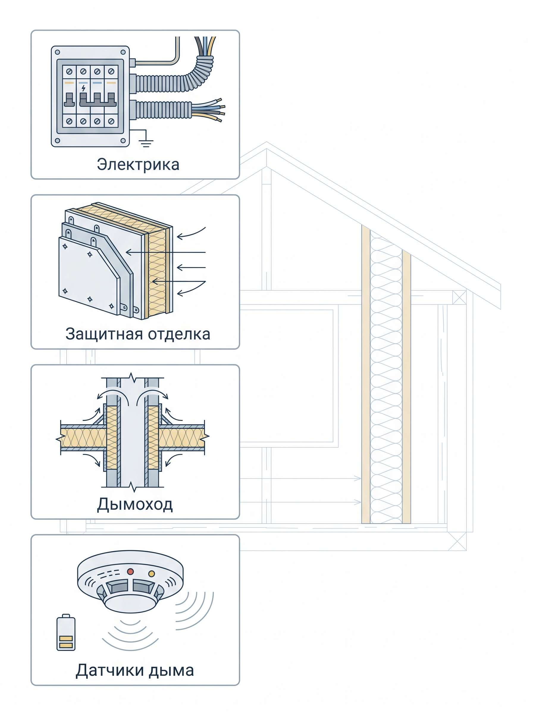

Пожаробезопасность: что нужно предусмотреть заранее
Чек-лист пожарной безопасности для СИП-дома
Пожарная безопасность СИП-дома строится не на одном материале, а на комплексе мер. Нельзя ограничиться фразой, что панели обработаны или утеплитель самозатухающий. В реальном доме есть электрика, бытовая техника, отопление, кухня, дымоходы, зарядки, подсобные помещения и человеческий фактор.
Ключевые меры:
  • проект электроснабжения с расчётом нагрузок и защитой линий;
  • качественная сборка щита с автоматами и устройствами защитного отключения по назначению;
  • правильная прокладка кабелей через горючие конструкции;
  • доступность распределительных коробок, если они применяются;
  • защита панелей листовыми материалами в помещениях;
  • негорючие основания и отступки в зонах печей, каминов, котлов и дымоходов;
  • пожарные извещатели в спальнях, коридорах, котельной и других важных зонах;
  • понятные пути эвакуации, особенно в двухэтажном доме.
Отдельно стоит сказать о скрытой проводке. В панельном доме желание спрятать всё внутрь конструкций понятно, но любые штробы, прорези и отверстия должны соответствовать проекту. Нельзя произвольно ослаблять панели и оставлять кабель без правильной защиты.
