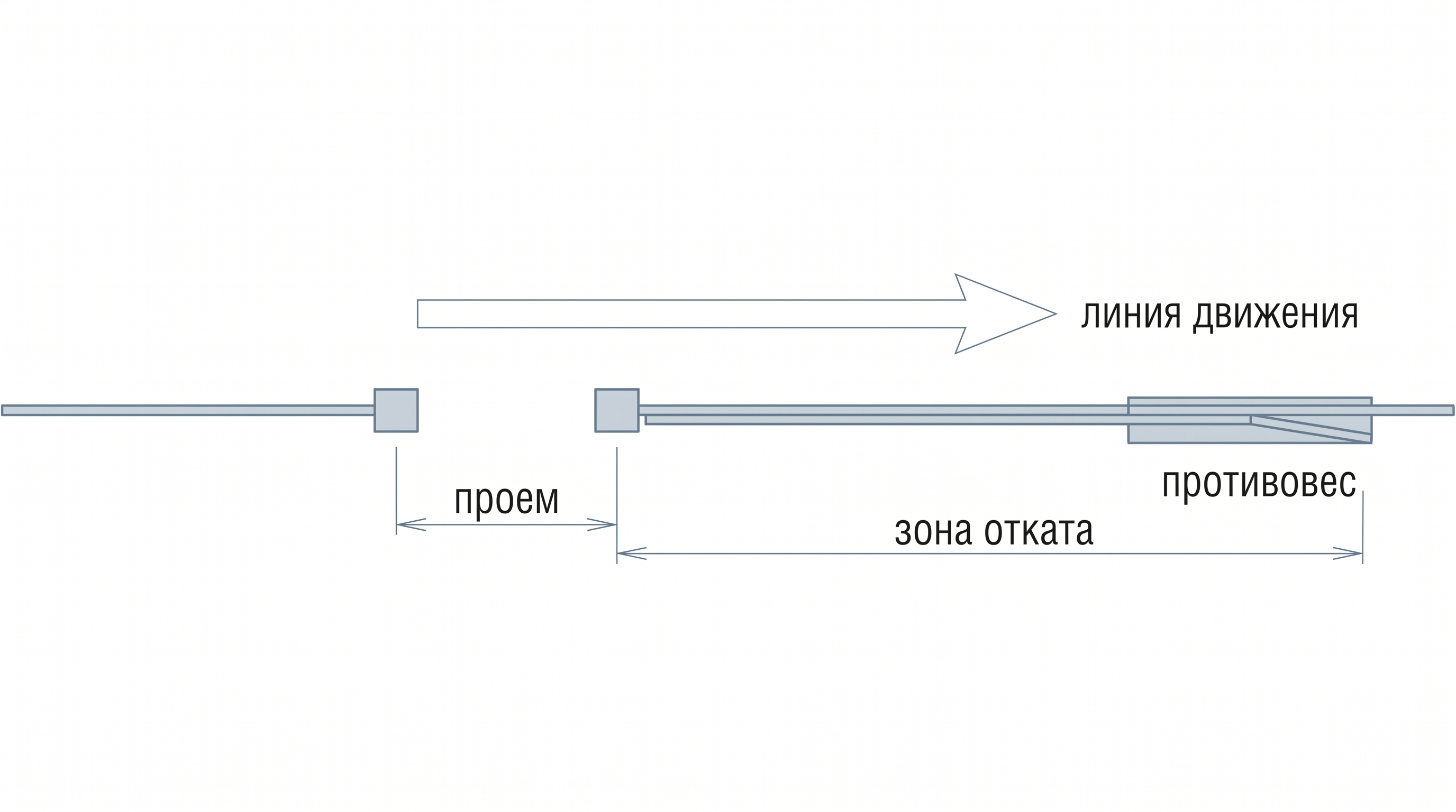

3. Замер проема и зоны отката
Схема проема откатных ворот с противовесом и зоной отката
Ширина проема — это не расстояние «примерно между столбами». Для ворот важен чистый размер, в котором автомобиль безопасно проходит с учетом зеркал, траектории поворота и будущих улавливателей. Обычно проем замеряют между внутренними плоскостями несущих столбов или между точками, ограничивающими движение полотна.
Порядок замера:
  1. Определите фактические границы въезда: столбы, забор, край дороги, канава, бордюр.
  2. Измерьте чистую ширину проема внизу, посередине и сверху. Если столбы завалены, разница будет критична.
  3. Проверьте диагонали между опорными точками и параллельность линии забора.
  4. Отметьте сторону, куда будет уходить полотно.
  5. Проверьте свободную длину для отката: полотно должно полностью освобождать проем, а противовес не должен упираться в препятствия.
  6. Учтите место под привод, зубчатую рейку, кабельные выводы и обслуживание.
У консольных ворот общая длина полотна больше ширины проема: к проемной части добавляется противовес. Его длина зависит от конструкции, веса полотна и требований фурнитуры. На практике у многих частных ворот противовес занимает заметную долю проема, но точное значение нельзя назначать универсально. Его задает проект ворот или инструкция к выбранной системе.
Проверяйте не только горизонтальную длину вдоль забора, но и высоту и рельеф. Частая ошибка — оставить достаточно места по плану, но не учесть, что забор уходит на подъем, рядом стоит калитка, растет дерево, расположен люк септика или проходит труба. Ворота при движении не должны встречать ни одного препятствия по всей длине.
Отдельно оцените подъездную часть. Если автомобиль заезжает под углом, узкий проем будет неудобен даже при формально достаточной ширине. Иногда лучше увеличить проем или перенести столб до изготовления ворот, чем затем эксплуатировать неудобный въезд много лет.

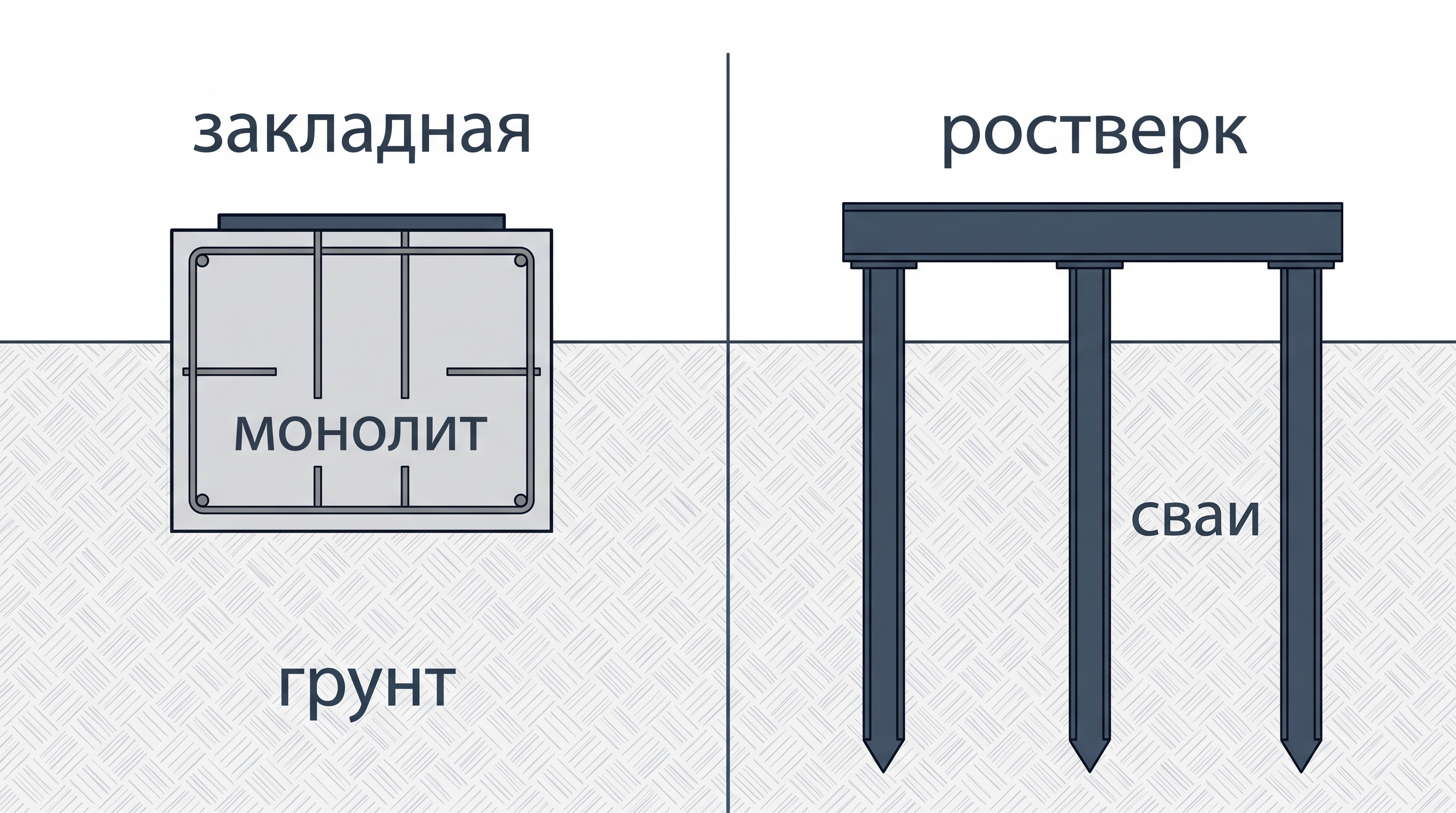

4. Как выбрать тип фундамента под откатные ворота
Сравнение монолитного и свайно-ростверкового фундамента откатных ворот
Фундамент для откатных ворот может быть выполнен по разным схемам. Выбор зависит от грунта, воды, промерзания, массы ворот, планируемого покрытия и бюджета. Универсального варианта для всех участков нет.
Монолитное железобетонное основание с закладной
Самый распространенный вариант для частного участка — железобетонный блок или лента вдоль линии отката с металлической закладной сверху. В бетон погружают армированный каркас, связанный со швеллером или другой монтажной пластиной. К закладной затем крепят роликовые каретки и привод.

Свайно-ростверковое решение
Если грунт слабый, насыпной, пучинистый или уровень воды высокий, иногда применяют сваи с ростверком или металлической балкой, объединяющей опоры. Такая схема требует расчета: важно понимать несущую способность свай, глубину их опирания, работу ростверка и защиту металла от коррозии.
Этот вариант не стоит проектировать «на глаз». Он может быть надежнее монолитного блока в сложных условиях, но только при правильном расчете и исполнении.

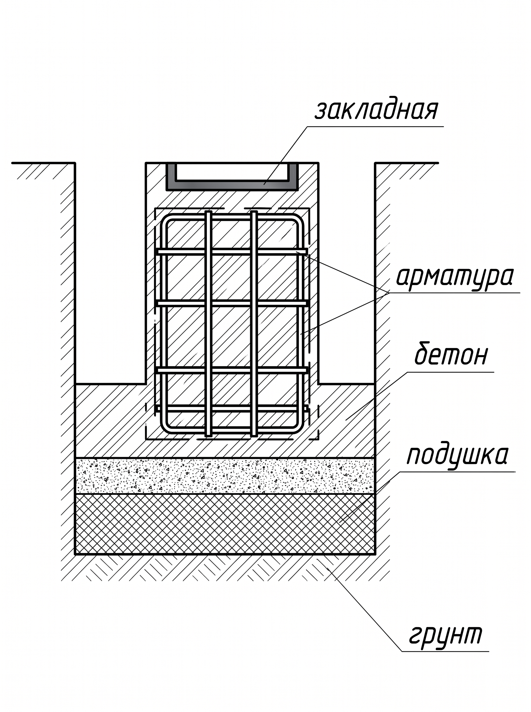

6. Разметка, траншея и подготовка основания
Разрез фундамента откатных ворот с подушкой, арматурой и закладным швеллером
После замеров и выбора схемы переносят оси на участок. Разметку лучше делать не «по забору», а по линии движения ворот. Забор может быть неровным, а створке нужна прямая траектория. Используйте шнур, лазерный уровень или нивелир, рулетку и жесткие обноски, которые не собьются во время земляных работ.
Порядок работ:
  1. Отметьте ось движения полотна.
  2. Отложите положение закладной относительно проема и опорного столба.
  3. Проверьте параллельность будущей закладной линии движения ворот.
  4. Разметьте габариты траншеи или котлована.
  5. Уточните места кабельных гильз, дренажной трубы, привода и фотоэлементов.
  6. Проверьте отсутствие подземных коммуникаций.
Траншею разрабатывают до проектной глубины. Стенки должны быть устойчивыми, дно — очищенным от рыхлого грунта. Если грунт осыпается или траншея заполняется водой, работы нужно остановить и скорректировать технологию: откачка воды перед заливкой без решения причины часто дает слабое основание.
На дно обычно устраивают песчано-щебеночную подготовку с послойным уплотнением. Ее задача — выровнять основание, распределить нагрузку и уменьшить влияние воды. Толщина и состав подушки зависят от грунта и проекта. Песок и щебень нельзя просто насыпать рыхлым слоем: без трамбовки такая подушка со временем даст просадку.

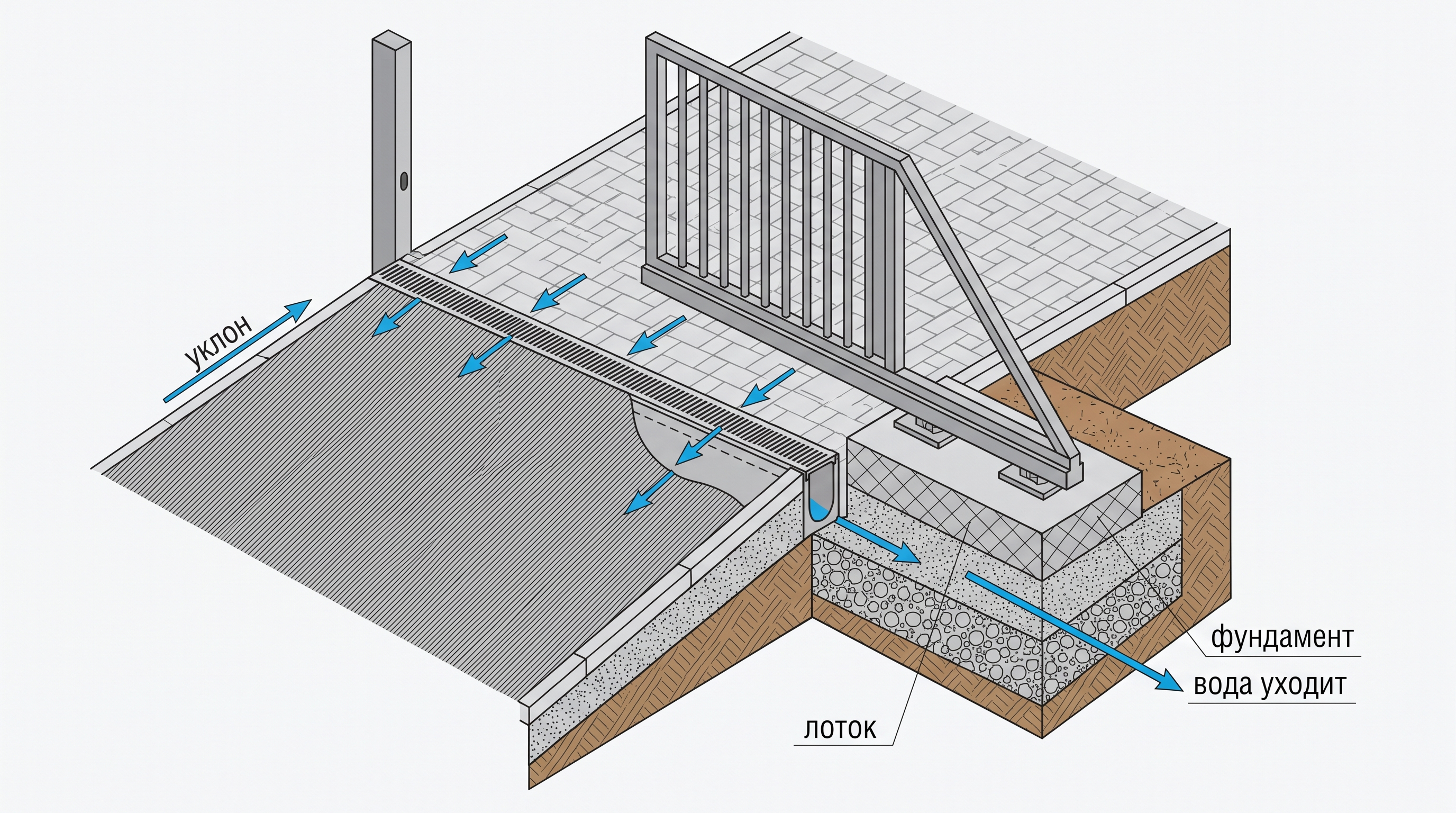

7. Дренаж и водоотвод у фундамента ворот
Схема водоотвода и дренажа у фундамента откатных ворот
Дренаж фундамента ворот нужен не всегда в виде полноценной дренажной системы, но водоотвод нужен почти всегда. Зона въезда часто собирает воду с дороги, с участка и с покрытия перед воротами. Если вода стоит у фундамента, зимой она повышает риск морозного пучения, а летом размывает основание и подушку.
Сначала оцените, откуда приходит вода:
  • с улицы по уклону дороги;
  • с участка к воротам;
  • с крыши навеса или гаража;
  • из канавы или низины рядом с въездом;
  • из-за высокого уровня грунтовых вод.
Минимальное решение — сформировать уклоны покрытия так, чтобы вода уходила от закладной, роликов и привода. Уклон должен быть продуман до бетонирования, потому что верх закладной привязан к чистовому уровню. Если сначала залить фундамент, а потом поднять покрытие без расчета, можно получить лужу возле роликов или слишком малый зазор под полотном.

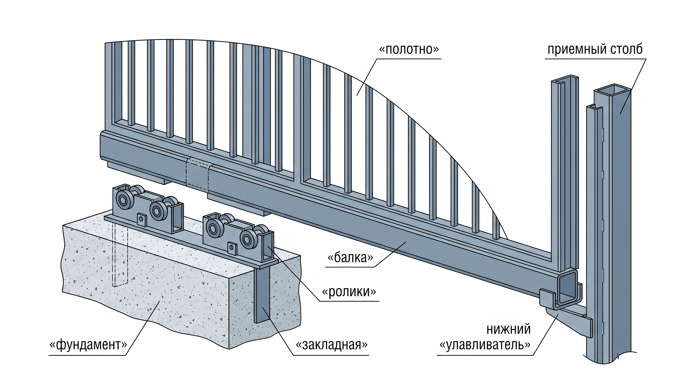

8. Армирование и закладная под откатные ворота
Закладная под откатные ворота — это металлический элемент, к которому крепятся роликовые каретки и часто привод. Обычно используют швеллер или металлическую монтажную балку, связанную с арматурным каркасом. Главная задача закладной — передать нагрузки от ворот в бетон и обеспечить ровную монтажную плоскость.
Нельзя просто положить швеллер на свежий бетон или приварить его к нескольким случайным пруткам. Закладная должна быть частью единой конструкции: металл, арматура и бетон работают вместе.
Требования к закладной
Закладная должна быть:
  • выставлена строго по линии движения полотна;
  • параллельна оси отката;
  • закреплена от смещения при бетонировании;
  • связана с арматурным каркасом;
  • установлена по проектной высотной отметке;
  • достаточно жесткой для крепления роликовых кареток;
  • защищенной от коррозии в доступных местах.

  5. Сформировать верхнюю плоскость и уклоны вокруг фундамента по проекту.
  6. Защитить бетон от пересыхания, дождя, промерзания и механических нагрузок.
Марка бетона, добавки, режим ухода и сроки набора прочности зависят от условий работ и проекта. Не стоит нагружать фундамент ворот сразу после заливки. Даже если бетон визуально «схватился», он еще не набрал расчетную прочность. Установка тяжелого полотна и активная регулировка роликов на раннем этапе могут вызвать микроподвижки и нарушение контакта закладной с бетоном.
В жаркую погоду бетон защищают от быстрого испарения влаги, в холодную — от замерзания до набора прочности. Зимнее бетонирование без специальных мер рискованно: вода в смеси может замерзнуть, структура бетона нарушится, а фундамент потеряет долговечность.
После выдержки проверьте:
  • нет ли трещин, раковин, отслоений и пустот у закладной;
  • не изменилась ли отметка верха;
  • не забиты ли бетоном кабельные гильзы;
  • сохраняется ли параллельность закладной линии движения;
  • не скапливается ли вода у основания после дождя.
Если закладная ушла по высоте или направлению, не пытайтесь компенсировать крупную ошибку набором толстых подкладок под ролики. Иногда безопаснее усилить или переделать узел, чем получить ворота, которые будут постоянно требовать регулировки.
10. Установка роликовых кареток, полотна и улавливателей
Схема роликовых кареток, несущей балки и улавливателей откатных ворот
Ролики откатных ворот подбирают по массе полотна, длине проема, типу несущей балки и предполагаемой интенсивности работы. Запас по грузоподъемности нужен, но он не отменяет точной установки. Даже качественная фурнитура плохо работает на неровной или подвижной базе.
Монтаж роликовых кареток
Каретки устанавливают на закладную в соответствии со схемой производителя. Важно выдержать расстояние между ними и положение относительно проема. Одна из типичных ошибок — поставить каретки «как удобнее», чтобы не мешала сварка или болт. В результате меняется распределение нагрузки, полотно начинает клевать носом или хуже держится в открытом положении.
Каретки можно крепить сваркой через монтажные пластины или болтовым способом, если это предусмотрено комплектом. Болтовое крепление удобнее для регулировки и обслуживания, но требует надежной резьбовой базы. Сварка жестче, но оставляет меньше возможностей для корректировки. Выбор зависит от конструкции закладной и фурнитуры.
При первичной установке не затягивайте и не проваривайте все окончательно, пока не проверите ход полотна. Сначала выставляют каретки, заводят несущую балку, навешивают полотно, затем регулируют положение по уровню, зазорам и улавливателям.
Полотно и несущая балка
Полотно должно быть геометрически ровным. Если рама сварена с винтом, фундамент и ролики не исправят проблему полностью. Перед монтажом проверьте диагонали рамы, прямолинейность несущей балки и качество крепления заполнения.
Несущая балка должна двигаться по роликам без рывков и ударов. Небольшое усилие при ручном перемещении допустимо, но ворота не должны закусывать в отдельных точках. Если полотно катится тяжело без привода, автоматика только замаскирует проблему на короткое время, а затем начнутся перегрев, остановки по усилию и ускоренный износ.
Улавливатели и направляющие элементы
В закрытом положении часть нагрузки должен принимать нижний улавливатель, а верхние ролики или направляющая скоба удерживают полотно от раскачивания. Улавливатель не должен насильно поднимать створку на значительную высоту. Его задача — мягко принять полотно и разгрузить консоль, а не исправлять перекос фундамента.
Проверьте, чтобы:
  • полотно свободно входило в улавливатели;
  • нижний улавливатель поддерживал створку в закрытом положении без удара;
  • верхние ролики не пережимали раму и не стирали покрытие;
  • зазор снизу сохранялся по всей траектории движения;
  • конечные положения соответствовали работе привода и концевиков.
