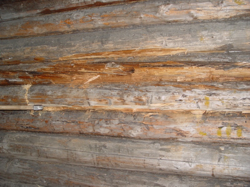

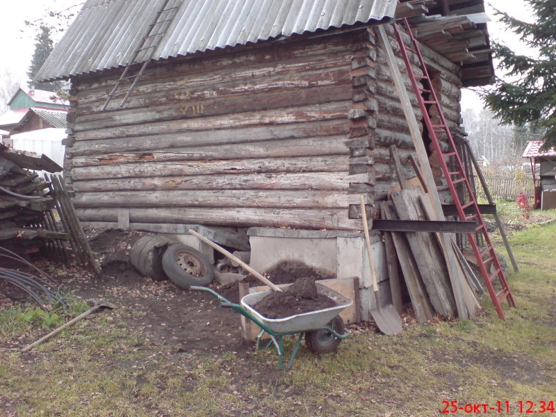

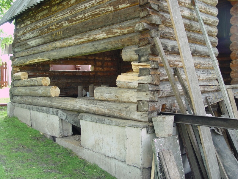

Доброго дня, форумчане! Решил выставить на ваше обозрение свою баню. Сама по себе она не уникальна (разве что печь?). Но в наш вечный кризис быть может кого-то сподвигнет по-новому взглянуть на свои временные, трудовые и материальные ресурсы. Итак: В 2004 году мной была приобретена дача в плачевном состоянии (шиферная крыша потрескалась, забор сгнил и повалился, туалет-тоже, и пр. и пр.). Сруб бани стоял с неубранными лесами. От чего вдоль настила бревна подгнили. На новый сруб денег не было. Все, что накапливалось за зимний период расходовалось летом на закупку материала для ремонта и восстановления выше перечисленного. Наконец, в 2013 г. Дошла очередь и до сруба. 1. Вот в таком виде он был: <img src="https://mastergrad.com/mediafiles/uploads/media/topic/2015/12/29/15/9c1b53c83f05e624a0cc.jpg" / class="img-fluid block-image"> 2. Расковыряв гнилье, решил выпилить гнилые бревна и посмотреть реальный размер ущерба. <img src="https://mastergrad.com/mediafiles/uploads/media/topic/2015/12/29/15/6402e5d68311b6b38f93.jpg" / class="img-fluid block-image"> <img src="https://mastergrad.com/mediafiles/uploads/media/topic/2015/12/29/15/4ddd75bc0c4fbe91130c.jpg" / class="img-fluid block-image"> 3. Оценив ситуацию, посчитал что можно попробовать вставить другие бревна на место выпиленных. В случае удачи- получаю сруб со стропилами и обрешеткой. В случае же неудачи- потеряю дополнительно всего несколько бревен и 3-4 дня работы. <img src="https://mastergrad.com/mediafiles/uploads/media/topic/2015/12/29/15/855d4ad852a9ec1ed7be.jpg" / class="img-fluid block-image"> <img src="https://mastergrad.com/mediafiles/uploads/media/topic/2015/12/29/15/80240c344b3f892a8586.jpg" / class="img-fluid block-image"> <img src="https://mastergrad.com/mediafiles/uploads/media/topic/2015/12/29/15/b9e821db1469a50dd221.jpg" / class="img-fluid block-image"> 4. Вставка бревен была признана удачной. С целью лучшего сокрытия следов вставки и обновления сруба решил ободрать весь сруб. Пробовал разными абразивными материалами, но остановился на болгарке с металлической щеткой.<img src="https://mastergrad.com/mediafiles/uploads/media/topic/2015/12/29/15/c435cd5f49f0a0ab2ab1.jpg" / class="img-fluid block-image"> 5. После окраски стен защитным декоративным покрытием (Снежеть, кажется) решил, что сэкономленные на срубе деньги можно «пустить» на покупку металлочерепицы и продление крыши как на сторону крыльца, так и в другую сторону <img src="https://mastergrad.com/mediafiles/uploads/media/topic/2015/12/29/15/9a16ca7b2dc5f1ba7b0d.jpg" / class="img-fluid block-image"> <img src="https://mastergrad.com/mediafiles/uploads/media/topic/2015/12/29/15/46fa1b6a44f2d15ab04f.jpg" / class="img-fluid block-image"> 6. До осени 2014 г. занимался устройством потолка, пола, электричества, вставка окон-двери, подвода воды. 7. Осенью 2014 г. начал изготовление банной печи (по давней собственной задумке). Весной следующего года закончил. <img src="https://mastergrad.com/mediafiles/uploads/media/topic/2015/12/29/15/c994c1de5e5b679763ad.jpg" / class="img-fluid block-image"> <img src="https://mastergrad.com/mediafiles/uploads/media/topic/2015/12/29/15/4c2169fcd85a11f52233.jpg" / class="img-fluid block-image"> <img src="https://mastergrad.com/mediafiles/uploads/media/topic/2015/12/29/15/247e129929f551fe6e35.jpg" / class="img-fluid block-image"> <img src="https://mastergrad.com/mediafiles/uploads/media/topic/2015/12/29/15/3bd889095fc706a05319.jpg" / class="img-fluid block-image"> 8. После установки печи и дымохода сделал перегородки и соорудил полок в парном отделении, лежак в раздевалке, сделал три скамейки. <img src="https://mastergrad.com/mediafiles/uploads/media/topic/2015/12/29/15/1fffc8b3e8393bd4bf5f.jpg" / class="img-fluid block-image"> <img src="https://mastergrad.com/mediafiles/uploads/media/topic/2015/12/29/15/94e6612b6dfed96b9285.jpg" / class="img-fluid block-image"> <img src="https://mastergrad.com/mediafiles/uploads/media/topic/2015/12/29/15/e34e6ba537ed5656f3dc.jpg" / class="img-fluid block-image"> <img src="https://mastergrad.com/mediafiles/uploads/media/topic/2015/12/29/15/89379d778db195d8778b.jpg" / class="img-fluid block-image"> <img src="https://mastergrad.com/mediafiles/uploads/media/topic/2015/12/29/15/b2e677d4632d98681d1e.jpg" / class="img-fluid block-image"> <img src="https://mastergrad.com/mediafiles/uploads/media/topic/2015/12/29/15/f79b2c94a6c0d23e4f77.jpg" / class="img-fluid block-image"> 9. К осени обшил б/у металлом низ крыльца (получилось доп. место для хранения разного инвентаря) и деревянными плашками- само крыльцо. <img src="https://mastergrad.com/mediafiles/uploads/media/topic/2015/12/29/15/b13817f638c1bd0c8fa7.jpg" / class="img-fluid block-image"> <img src="https://mastergrad.com/mediafiles/uploads/media/topic/2015/12/29/15/2475439dd8bdb321a221.jpg" / class="img-fluid block-image"> <img src="https://mastergrad.com/mediafiles/uploads/media/topic/2015/12/29/15/767b8b6f998f88cbfeca.jpg" / class="img-fluid block-image"> 10. На будущий год планирую на крыльце сделать из реечек декоративную решетку, наподобие тех, что устраивают в беседках, обустроить слив дождевой воды, скамеечку на крыльце и два небольших столика (на крыльцо и в раздевалку).
