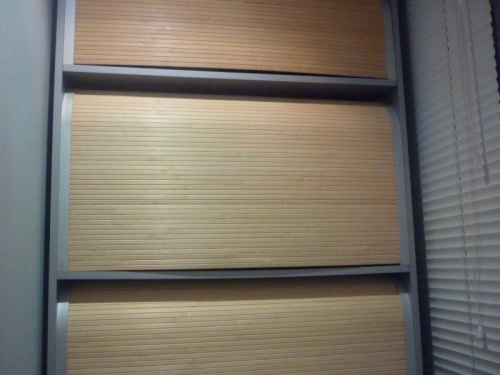

К сожалению, в нашем климате балконы и лоджии, даже если они застеклены и утеплены, чаще всего используются не как зона отдыха, а как зона хранения. Поэтому проблема установки на балконе шкафа для хранения актуальна, а рекомендации по изготовлению таких шкафов востребованы. Сегодня на балконах делают самые разные виды шкафов и из самых различных материалов: встроенные или корпусные; деревянные, из гипсокартона или из пластика; с распашными дверями, дверями-купе и дверями-гармошкой. Все зависит от конфигурации балкона или лоджии и ваших пожеланий. В этой статье мы хотим поделиться опытом изготовления шкафа для узкой (90 см) застекленной и утепленной лоджии. Шкаф предназначен для хранения вещей в коробах, а также домашних заготовок в стеклянных банках. Шкаф на балконе своими руками
КАК СДЕЛАТЬ КОРПУС ШКАФА
С учетом того, что на нашей лоджии остекление сплошное, то никакого встроенного шкафа сделать нельзя, поэтому останавливаемся на изготовлении корпусного шкафа. Материалом для корпусного шкафа послужит ЛДСП. ВНИМАНИЕ Если вы делаете корпусной шкаф для балкона, то сразу же продумайте следующее: - как пройдет ли собранный шкаф через балконную дверь - как собирать шкаф на балконе (выбор крепежа, положение шкафа при сборке и прочее) Учитывая вышеизложенное предупреждение, для нашего шкафа мы выбрали сборку корпуса на эксцентриковых стяжках, так как стяжки-конфирмат использовать невозможно ввиду отсутствия доступа к боковинам шкафа снаружи, а непосредственно сборку шкафа мы производили в вертикальном положении, для чего нам пришлось использовать большое количество струбцин. Итак, корпус шкафа мы собрали, ничего особенного в нем нет – простейшая конструкция. Самое интересное в нашем шкафу – конструкция дверей.
ВЫБОР ДВЕРЕЙ ДЛЯ ШКАФА
Как мы уже говорили выше, варианты дверей для балконного шкафа могут быть самыми разными. Какой выбрать? Распашные двери – это самый распространенный вариант дверей для балконных шкафов. Мы отказались от такого варианта по следующим причинам: - чтобы открывать-закрывать такие двери нужно свободное пространство перед шкафом от пола до потолка, т.е. рядом со шкафом уже не поставить ни ящик, ни цветочный горшок, ни велосипед. Для ограниченной площади балкона – это критично; - распашные двери ручками при не очень аккуратном обращении могут разбить стеклопакеты лоджии, а стопоры поставить негде Двери типа «купе» - учитывая, что ширина нашего шкафа всего 90 см, а полезная ширина шкафа и того меньше, то от этого варианта мы отказались сразу. «Двери-гармошка» - вариант возможные, но уж очень много полезной ширина шкафа будет съедено на входе: широкую коробку в такой шкаф уже не поставишь. Какой же выход? Как-то рассматривая в антикварном магазине старую мебель, я обратил внимание на старинное бюро – письменный стол с фронтальной стенкой, полочками и ящичками над столом. Так вот такой стол закрывался сверху выдвижной шторкой-жалюзи. Эта шторка закрывала беспорядок на столе, а также предохраняла поверхность стола и расположенные на нем предметы от пыли. Позднее в мебельных каталогах я увидел, что такой же подход используется в дорогой и стильной офисной мебели. А что если сделать дверцы для моего шкафа в виде шторок-жалюзи? Сегодня в магазинах мебельной фурнитуры можно приобрести шторки-жалюзи, но их применение сильно ограничено существующими размерами, а также они очень дорого стоят. Как самому сделать дверцы в виде шторок-жалюзи? Очень хотелось сделать такие дверцы, и выход нашелся нестандартный. В качестве полотна шторки жалюзи мы используем бамбуковое полотно, которое сегодня можно купить в строительных магазинах или заказать через интернет, а в качестве направляющих для шторок мы используем изогнутые карнизы для штор, которые можно заказать в ателье: нужной длины и конфигурации, из требуемого материала, подходящего цвета и со специальным крепежом. Ширина паза карнизов, по которому скользят бегунки для занавесок идеально подходят под толщину бамбукового полотна. Если все размеры подобраны верно, то установленное в карнизы бамбуковое полотно гладко скользит в пазах карнизов. Шторки-жалюзи из бамбукового полотна ВНИМАНИЕ Будьте внимательны при заказе профиля для ваших шторок-жалюзи – для полного отрывания полки шторка должна полностью уходить под верхнюю полку, т.е. общая длина профиля должна быть больше высоты закрываемого проема как минимум в два раза. Если у вас глубина шкафа меньше высоты проема, открываемого шторкой, то при открывании шторка уходит не только под верхнюю полку, но и на заднюю стенку, т.е. на профиле будет не один изгиб (в виде буквы «Г»), а два изгиба (в виде буквы «П»). Если вы все верно рассчитаете, то сборка и монтаж такого шкафа займет у вас не более половины дня. Удачи вам!
