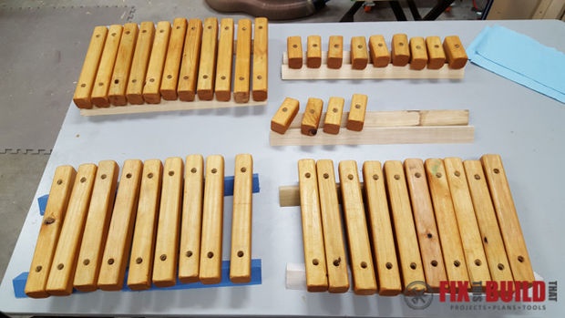

Изготовить 30 брусков длиной - 25 см и 12 брусков по 8 см.
Шаг 2

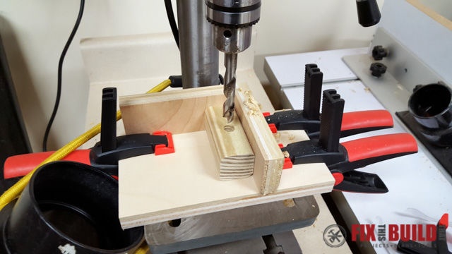

Просверлить отверстия в коротких брусках посередине, в длинных с отступом в 4 см от края. Перед следующим шагом обработать все кромки и зашкурить поверхности брусков.
Шаг 3
Обработать бруски пропиткой, во избежании гниения и повышению сопротивляемости влаге

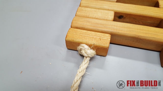

Скрепить бруски сизалевой веревкой. Начинать следует с короткого бруска, чередованием с длинными. В ширину получится 12 брусков(6 коротких+6 длинных). Далее чередовать длинные бруски между собой. Чтобы облегчить продевание веревки через отверстия, конец веревки рекомендуется обернуть изолентой. В последнем ряду чередуйте длинные бруски с короткими.
Завершив "плетение" сделайте узел на обоих концах
Готово
