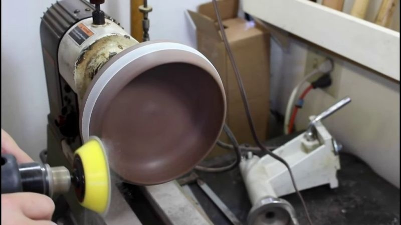

Установить получившуюся заготовку на токарный станок.
Шаг 4
Придать чаше подходящую форму с помощью стамесок. Для обработки внутренней стороны понадобится установка кулачкового патрона.
Шаг 5

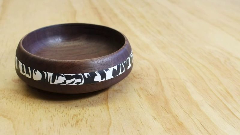

Вырезать паз на внешней стороне
Шаг 6
Смешать двухкомпонентный пластик. Для изготовления узора используйте пластик разных цветов. После нанесения пластика выждите согласно инструкции время до дальнейшей обработки чаши.
Шаг 7
Снова установите заготовку на токарный станок и с помощью стамесок обработайте внешнюю поверхность в один уровень. Шлифовальными блоками различной зернистости выровните все шероховатости. После этого необходимо срезать лишнее со дна чаши(и зашлифовать), так как токарный станок больше не понадобится.
Шаг 8
В качестве завершающего штриха, можно использовать полироль для дерева или природные материалы - воск или натуральные масла. Выбирайте в зависимости от дальнейшего назначения чаши.
