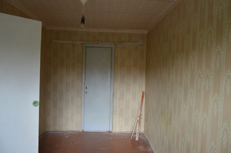

Спальня со входом из зала и коридора
спальня

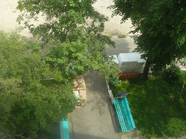

Привозим необходимые материалы для ремонта
Спокойно заносим на 4 этаж, силами 3-х человек

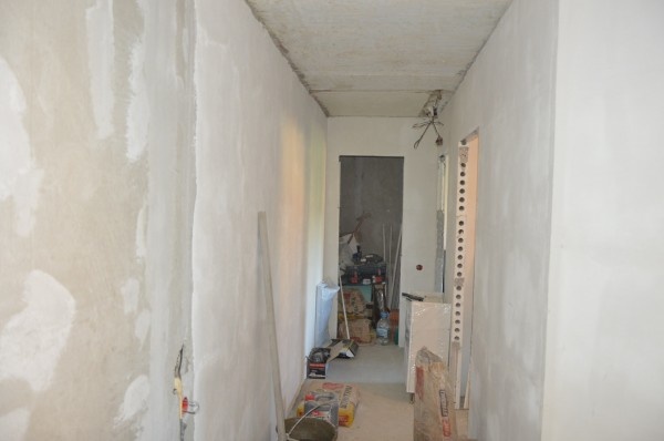

Шпаклуем стены для финишной отделки
Стены в коридоре
