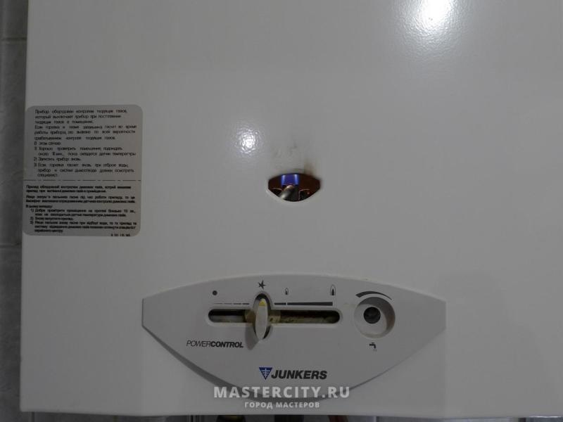

Вот он последний, выживший. С 2007 года.
Junkers WR15
Первая колонка WR400 с батарейным розжигом прожила с 1999 по 2007 год.
Вторая колонка WR15 с нормальным для людей пьезо розжигом живет с 2007 года - и не даю ей помереть
Все по честному - дата приобретения 2007 год.

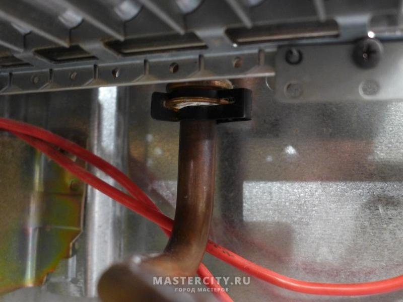

А на второй год потекла трубка теплообменника - это место одно и то же и маркировано цифрой 1.
Это выходная трубка горячей воды.
Проблема в том, что работники завода изогибают трубку малым, недопустимым диаметром, что приводит к пластической деформации самого материала трубки да и деформируют круглую форму трубки, что приводит к завихрениям воды внутри.
Проблема в том, что это не обычная неотожженная медная труба диаметром 15мм а тонкостенная трубка, которая  гнется пальцами. Про это дальше.
Первый мой водогрей потек именно на этом месте.
Второй мой водогрей потек именно на этом месте.
Водогрей на выброс, где я покупал запчасть, потек именно на этом месте, через полтора года работы.
Ну а уже потом, потекла эта же трубка на другом сгибе - маркировано цифрой 2.
И ВСЁ!
Не течет нигде больше!
Это два проблемных места, и они - заложенный производителем дефект.

А однозначно поможет нормальная резина на хомуте - как вы можете увидеть под стрелкой 2.
Наносим эпоксидку, прижимаем резиной.
Это очень и очень надолго.
Но вот настал момент истины, когда ничего уже не помогает.
И решение было радикально - разрезать медную трубку и напрямую подвести резиновую трубку.
Собственно трубка тонкостенная, деформированная, если зажимать хомут на ней, плохо.
Единственная нормальная деталь, похожая на заводской фланец - выход из кожуха, в который впаяна сама трубка.
Режем трубку в 2-3 см за фланцем, отгибаем, чтобы надеть резиновую трубку.
И тут выясняется, что медная трубка теплообменника просто гнется пальцами.
Надеваем с запасом резиновую трубку и зажимаем по фланцу хомутами.
