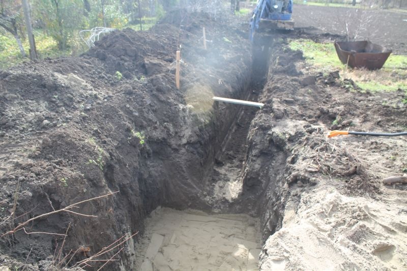

Вызвали трактор, приехал гусеничный мини экскаватор Хитачи, очень маневренный, и копает аккурытные котлованы, с ним работать лучше чем с "петушками". Трактор выкопал нам траншею для подводящей канализации и котлован под септик, пока мы занимались монтажом и подключением септика к дому, тракторист копал нам траншею для поля подземной фильтрации, копал широким ковшом - 50 см, и на глубину 1 метр.
Процесс установки септика

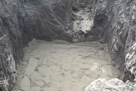

Сначала нужно сделать песчаную подушку под септик, не менее 10 сантиметров, у нас трактор немного перестарался, и нам пришлось много песка отсыпать, чтобы поднять септик.
Песок трамбовали собственным весом, послойно, можно еще пролить его водой, это способствует трамбовке.

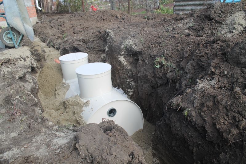

Затем опустили септик в котлован, проверили уровни, все делается в ноль, никаких уклонов не надо делать, подключили канализационную трубу к септику, и начали производить его засыпку, одновременно заполняя водой. Обратную засыпку делать только песком, так как изделие пластиковое, чтобы его не повредить.

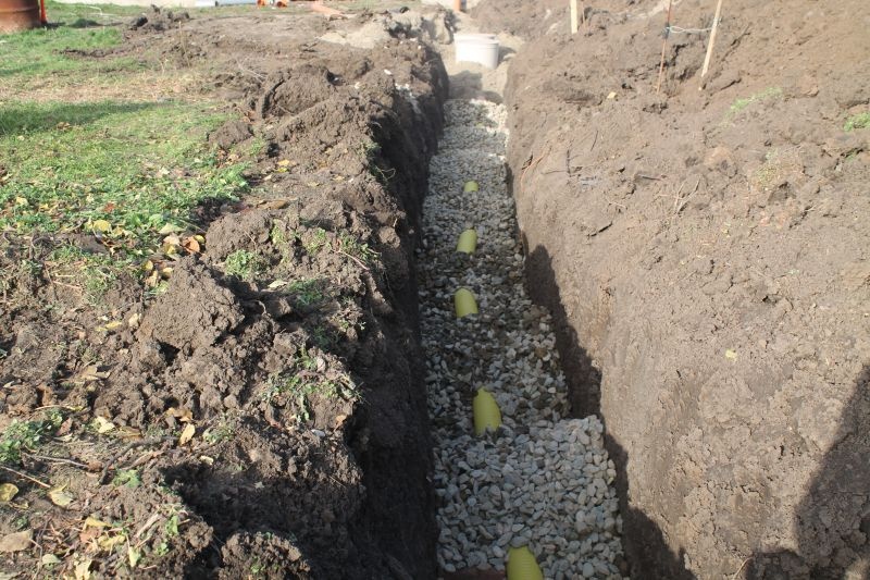

Пока производили обсыпку, трактор уже выкопал траншею для подземного поля фильтрации, теперь начинается самый приятный момент в работе, перетаскать 4 куба крупного щебня, благо была тачка.

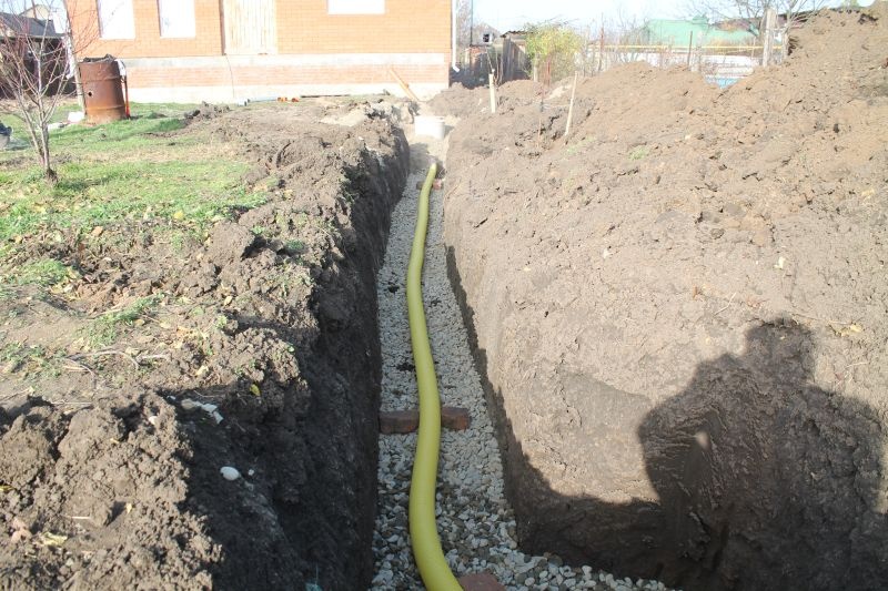

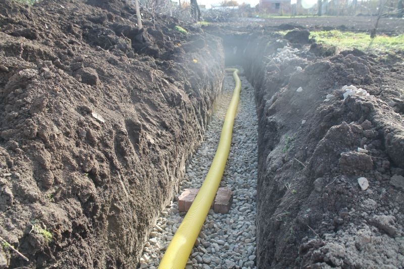

Отсыпали траншею щебнем, на высоту примерно 35 сантиметров, уложили перфорированную трубу
Затем трубу тоже засыпали щебнем, а оставшееся пространство засыпали грунтом
