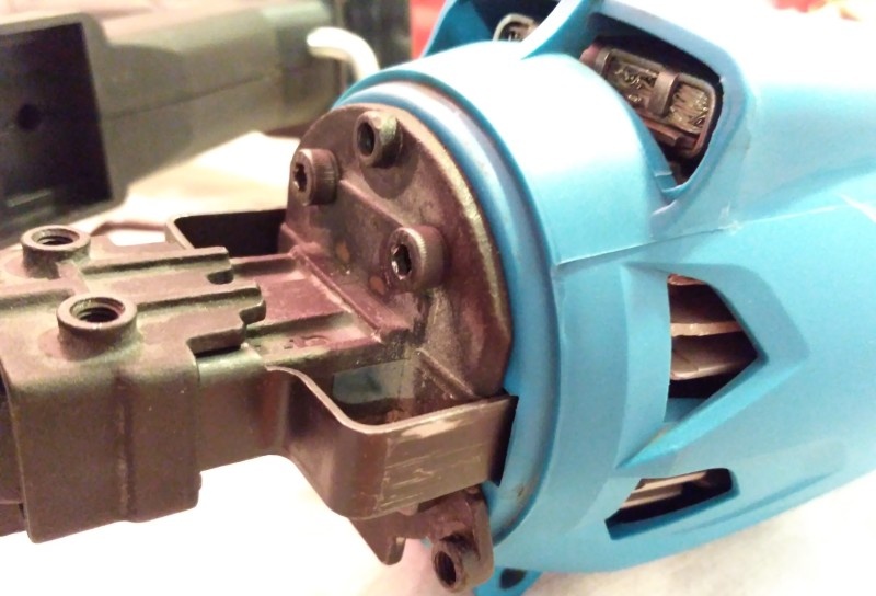

Далее рабочий цилиндр монтируется к корпусу камеры сгорания. Камера сгорания в пистолетах Toua является подвижной и сборной - это один из главных элементов безопасности данных пистолетов. То есть когда инструмент находится в нерабочем положении, камера сгорания разъединена на две части и даже в случае попадания газа в камеру и его взрыва (чего не происходит из-за наличия других блокировок) ударная волна, видимо, не создаст достаточного давления для толчка поршня, а, скорее всего, газ просто улетучится через отверстия.
При надавливании пистолета происходит отключение блокировок, в том числе, камера сгорания "собирается" за счет входа "хвоста" камеры (поз. 17) в соответствующие пазы блока вентилятора (поз. 12).
Итак, цилиндр вставляется в главный элемент камеры сгорания (поз. 19), в специальные пазы вставляются пружинки (поз. 49):
Затем туда крепятся левый и правый рычаги (поз. 50 и 51), рыгачи вдавливаются и их ход ограничивается двумя шпильками (20), изображенными на рисунке:
Как не перепутать левый и правый рычаг? Проверяется очень просто - поставьте основание ствола (поз. 58) так чтобы отверстия крепления в цилиндре соответствовали дыркам на основании (на фото через дырки в основании просматривается соответствующая резьба на цилиндре). Рычаги должны "лечь" на канавку, по которой они будут ездить:
Фиксируем рычаги шпильками:
Далее нужно собрать и закрепить "хвост" камеры сгорания. Он состоит из двух деталей и двух резинок (как раз тех самых одноразовых). Если вы при разборке пистолета снимите "хвост", то будьте готовы заказать новые резинки так как старые не встанут братно:
Хвост крепится четырьмя винтами М4x16 (поз. 16):

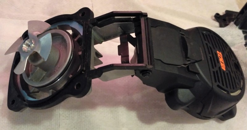

В последнюю очередь собирается и крепится блок вентилятора в комплекте с задней крышкой. При чистке этот блок разбирать нет необходимости. Уплотнительная резинка (поз. 13) легко снимается и очищается. Так же без разбора очищаются лопасти венилятора, задняя крышка камеры сгорания, отверстие впуска газа и свеча. Из-за наличия ребер жесткости данная процедура занимает больше времени чем все остальные.
Так же при помощи тонкой полоски ткани (она скручивается и аккуратно пропихивается иголкой в канал, затем вытаскивается) можно прочистить канал подачи газа, в котором скапливается масло. Если у вас в хозяйстве есть сжатый воздух, то лучше этот канал продуть со стороны камеры сгорания.
ВАЖНО! При очистке и сборке следует быть блидельным чтобы не погнуть лопасти вентилятора. Если это произойдет, эффективность перемешивания газо-воздушной смеси упадет и пистолет может работать нестабильно.
Блок вентилятора с задней крышкой в сборе крепится к корпусу 4 винтами M5x20 (поз. 11), на фото видны посадочные места этих винтов:
Один из винтов так же держит защиту проводов питания вентилятора и свечи, которые в данной модели идут по внешней части корпуса.
Блок вентилятора прикреплен к корпусу. На фото защита проводов видна вверху справа, сами провода закреплены в соответствующие гнезда:
Задняя крышка фиксируется винтом M5x10 (поз. 1) - на фото сверху слева от вентилятора видно посадочное место этого винта.
