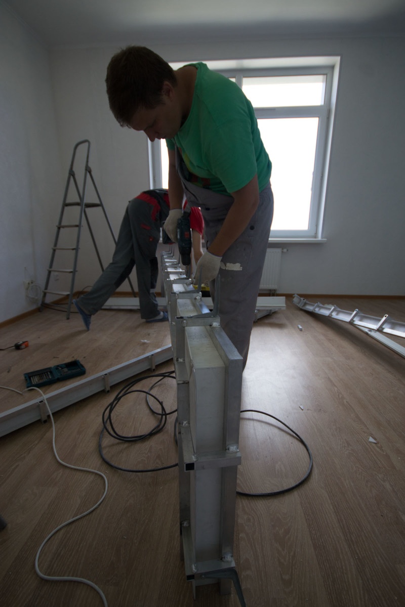

И так, мы начинаем собирать конструкцию  прикручивать уголки для крепления к потолку.
Так выглядит часть конструкции с уголками.
Конструкцию крепим к потолку.
Конструкция вся в сборе.
