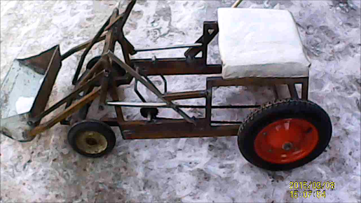

Или вторая жизнь детской коляски. В продолжение первого поста сдесь зафотографирован процесс изготовления: в общем то ничего сложного и ребятишкам радость. вот с меня просят размеры а сами даже "лайк" не поставили. скажу конкретных размеров нет делается на глазок и примеряется по ребёнку. При изготовлении передней ведущей оси отмеряется 2/3 радиуса колеса на шатун и 90мм на ширину ботинка ребёнка, для более мелких ребятишек 50мм... для изгибания шатунов можно и резаком воспользоваться но у меня нет, поэтому ось полностью сварная, и растояние от педалей до сидеья длина ног ребёнка. Навеска по желанию, можно ковшик приспособить, можно и так кататься.
