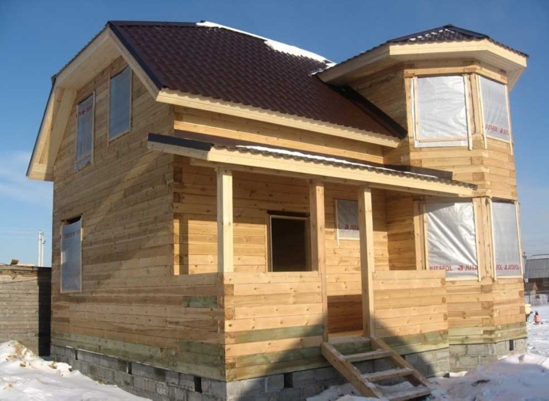

ДОМ ИЗ БРУСА
Технология возведения домов из бруса на словах достаточно проста: укладка заранее изготовленных брусов внахлест в точках соединений согласно проекта. В местах соединения брусы скрепляются при помощи шипа-паза, изготовленного на верхней и нижней стороне бруса, или через просверленное отверстие нагелем, то есть деревянным аналогом гвоздя.
Казалось бы, все предельно просто, однако специалисты в строительстве таких домов сразу приведут вам несколько причин усомниться в своем преждевременном оптимизме.
Первым делом стоит рассказать, как производится обычный и профилированный брус.
Брус — материал из цельного массива древесины, который получается строганием и, в случае с профилированным брусом, дальнейшим фрезерованием. Выровненную заготовку чистят, добиваясь необходимого класса чистоты. И, если необходимо нанесение профильного сечения на брус, то его выполняют на высокоточном оборудовании, чтобы наилучшим образом соблюсти точные размеры и правильную геометрическую форму. Заметим, что для производства бруса желательно использовать заготовки необходимой влажности, чтобы уменьшить до минимума последующий процесс усадки. Избежать его полностью практически невозможно.
В связи с этим строительство дома из бруса рекомендуется проводить в 2 этапа. Сначала возводится сруб из бруса под усадку, а через 4–6 месяцев после усадки вторым этапом проводятся все необходимые отделочные работы.

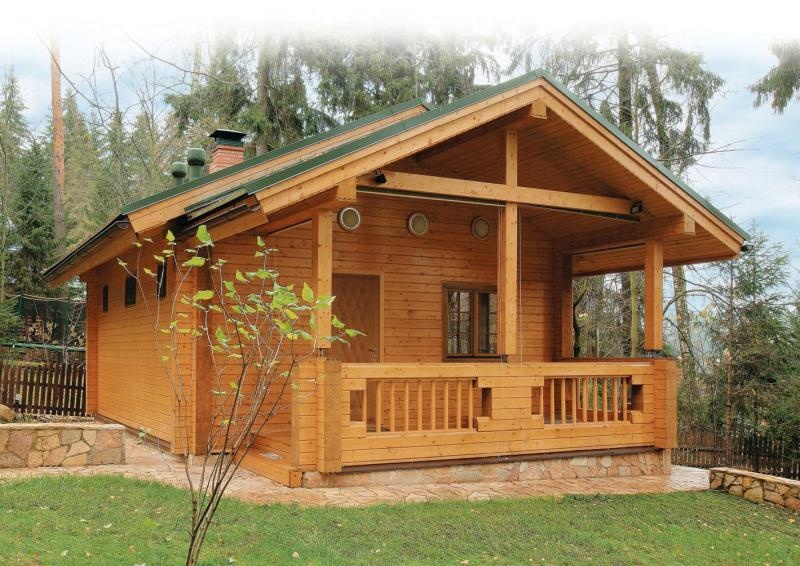

КЛЕЕНЫЙ БРУС И ЕГО ОТЛИЧИЯ ОТ ОБЫЧНОГО
Не станем касаться технологии возведения дома, т.к. она практически такая же, как и при строительстве дома из обычного профилированного бруса. А лучше расскажем о технологии производства клееного бруса, благодаря чему вы сможете легко понять, в чем основные плюсы и минусы использования клееного бруса вместо обычного.
Клееный брус производится из той же древесины хвойных пород. Заготовки распиливают на отдельные доски, которые строгают до приобретения гладкости, после чего склеивают специальным клеем. Затем сушат, снова строгают и помещают под пресс.
На выходе получается отличного качества стройматериал с влажностью 10-15%, что практически  исключает его усадку и деформацию. Кроме того, он прочнее обычного профилированного бруса, т.к. изготавливается сборно из нескольких досок, а простой брус формируется из бревна путем отделения самой прочной внешней части древесины.
Помимо этого клееный брус не требует внешней отделки, т.к. еще в заводских условиях обрабатывается необходимыми веществами, придающими ему дополнительную влагостойкость и защиту от вредоносных насекомых и грибков.
Как вы понимаете, скорость строительства из такого материала за счет исключения периода ожидания усадки древесины и необходимости проводить дополнительные отделочные работы существенно сокращается.

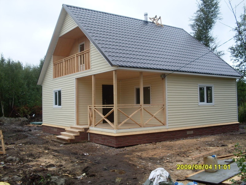

КАРКАСНЫЙ ДОМ
Технология каркасных домов строится на том, что основой для конструкции служит прочный, плотно сшитый каркас из древесины или металла, который в дальнейшем обшивается защитными закрывающими панелями и утеплителем. Т.е. практически на первом этапе строительства формируется скелет будущего дома, а потом по нему наращиваются стены и крыша, тем самым добавляя общей прочности и надежности конструкции.
Такой метод строительства  позволяет возводить дома, не уступающие в надежности, долговечности и прочности домам из кирпича или бетона.
Кто-то может усомниться в том, что для нашего климата каркасное строительство вполне подходит, т.к. в нашем обществе еще бытует предрассудок о тонкостенности и хрупкости таких домов, воспитанный образами американского кинематографа, где каркасное строительство является одной из основных технологий возведения частных домов. Конечно, в каждом втором заокеанском блокбастере каркасные домики весело разлетаются на мелкие рейки и огрызки фанеры, однако с действительностью эти кадры имеют мало общего. Во-первых, потому что это все-таки кино, а во-вторых, хватает наглядных примеров, опровергающих этот миф: каркасные дома прекрасно себя проявили в достаточно холодном климате Финляндии, Норвегии и Швеции. Да и в нашей стране эта технология используется уже давно и успешно. Главное, при проектировании правильно рассчитать прочность будущей конструкции с учётом ветровых и снеговых нагрузок и ее теплоемкость.

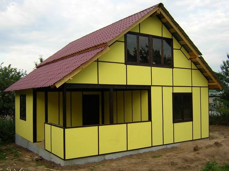

ЩИТОВОЙ ДОМ И ДОМ ИЗ СИП ПАНЕЛЕЙ (СЭНДВИЧ-ПАНЕЛЕЙ)
Щитовые дома — это конструкции из плоских элементов (щитов), складывающиеся из несущей рамы с укрепляющей обшивкой.
При их производстве рамы, формирующие требуемую форму щита укрепляются сборными деревянными панелями, а также более современными и все чаще применяемыми СИП панелями.
СИП панели представляют собой аналог сэндвич-панелей — многослойный (чаще трехслойный) строительный материал, состоящий из двух листов жёсткого материала из металла, ПВХ или ДВП и слоя утеплителя между ними.
В частности, СИП панели выполняются из двух ориентированно-стружечных плит, между которыми под давлением приклеивается слой пенополистирола, либо закачивается пенополиуретан.
Щиты собираются предварительно на производстве по заранее составленному проекту, и на строительном участке остается, как правило, только собрать конструкцию в правильном порядке, как конструктор.
Щитовые дома можно в некоторой степени отнести к каркасным: та же  деревянная несущая основа, утеплитель внутри стены и многослойность конструкции. У них много общего, но при более детальном рассмотрении все же находятся существенные различия. О них и поговорим.
Любые сборные конструкции, в том числе сборные щиты и щиты на основе СИП панелей не имеют как такового полноценного каркаса, и рама в них выступает не в качестве несущей основы, а является составной частью щита. В отличие от каркасных домов, где всю нагрузку несет на себе именно плотно скрепленный жесткий каркас, в щитовых домах нагрузка распределяется на весь щит целиком, что требует от проектировщиков и сборщиков соблюдения всех норм сборки, а в некоторых случаях исключает комплектование щитов хрупкими материалами.
Если следовать аналогии, где каркасный дом представляет собой прочный скелет, обшитый панелями, то щитовой дом состоит из панелей, прочно сшитых между собой.
Качественные отличия от каркасных домов у щитовой технологии незначительные. Разве что более короткий срок возведения сооружения, но незначительно меньшая прочность конструкции.
