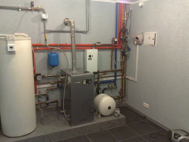

Сам спаял систему отопления в доме . Паял из меди . Чем был обусловлен выбор материала - полипропилен не любит перегрева и поэтому обвязку котла все равно надо было делать из металла , да и для качественной свартки дико не хватало третьей руки . Попробовал конечно , но часто получалось заужение прохода трубы в местах соединений . А так как соединений в СО сотни , о расчетной циркуляции можно забыть .
   Остались два варианта - медь и сталь . Варить стальные трубы герметично я не умею а медь паять запросто .Создалась вот такая ситуация по бюджету - звать сварщиков + материал = медь + паяю сам . Но по внешнему виду медь  вне конкуренции .
 На фото котельная , спаял за две недели , приезжая на стойку вечерами
