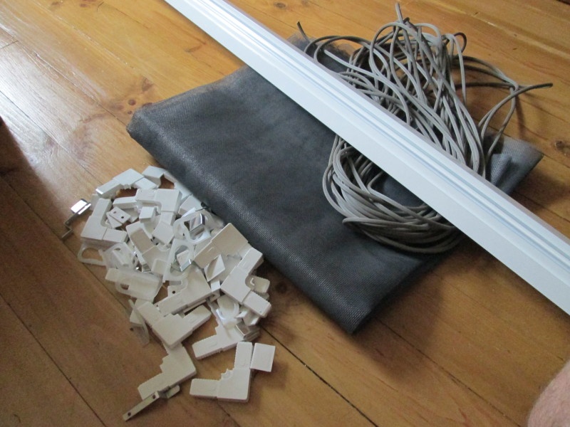

Итак начнем собирать противомоскитную сетку своими руками. Для начала закупим все комплектующие, а именно: Профиль рамки, Профиль поперечный, Крепление поперечины, Уголок, Ручки, Кронштейны, Шнур и Сетку.
Лучше взять серую, есть много заменителей но по своим характеристикам и качеству они явно уступают.
Профили из алюминиевого сплава, все остальные элементы из пластмассы.

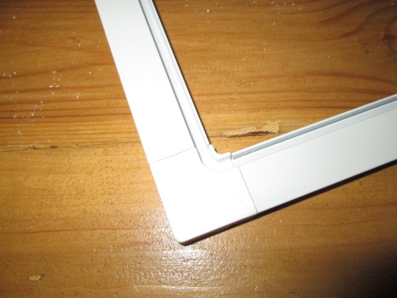

После необходимо определиться с размером изделия я исходил из принципа, нарезать рамку размером с проем защищаемой секции окна, т.е. нарезал профиль размером проема в свету.  Для торцевания профиля я использовал торцовочную пилу с соответствующим диском по алюминию, но подойдет и ножовка по металлу.
Нарезав необходимое количество рамочных профилей, необходимо собрать рамку при помощи соединительных уголков. Чем лучше будет отторцован профиль тем лучше получиться прямой угол в рамке, а следовательно и качество сетки.

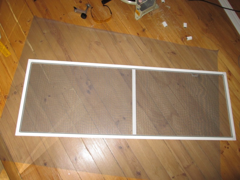

После того как конструкция рамки собрана переходим к натягиванию сетки на рамку. Для этого необходимо Положить ровно сетку на рамку и вставить шнур в специальный пас. Предварительно необходимо вставить ручки и выровнять поперечину. Ручки я не вставлял так как необходимости у меня в них нету. Шнур вставляем по периметру с легким натяжением сетки, а затем вдавливаем его до конца, этим самым натягивая сетку до рабочего состояния. процедура не очень сложная, но нужно смотреть что бы сетка распределилась равномерно и отсутствовали складки либо другие дефекты. После того как сетка натянута обрезаем излишки, острым ножом.

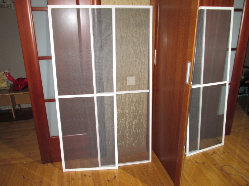

Вот собственно и все, противомоскитная сетка готова.

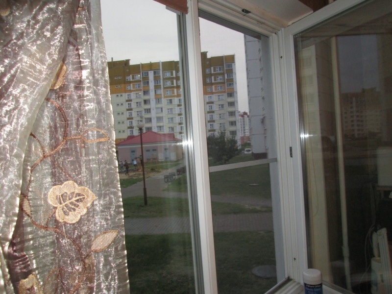

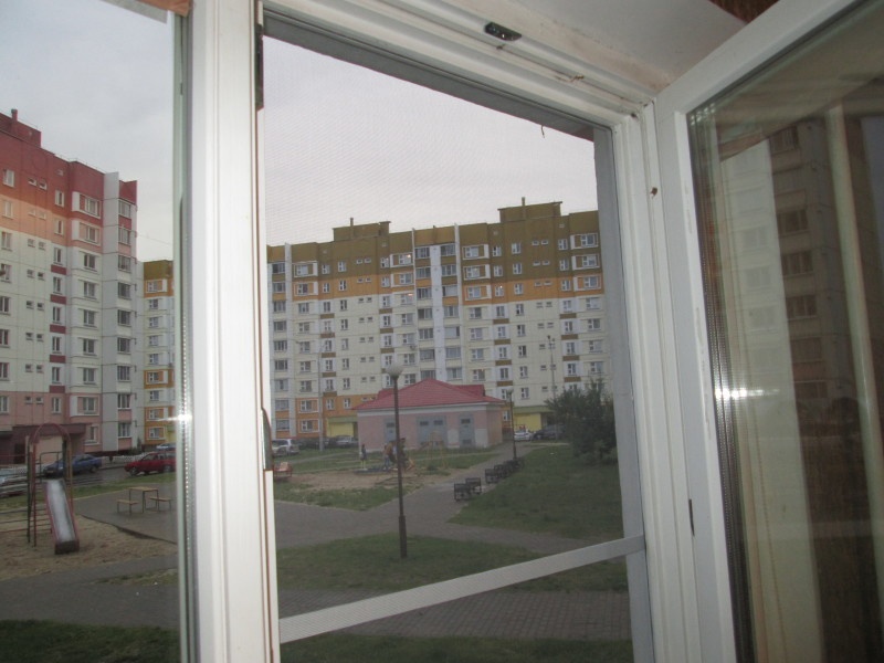

Далее сетку необходимо закрепить к окну при помощи кронштейнов. В моем случае стандартное крепление не совсем подходило, так как у меня деревянные окна с стеклопакетами поэтому нижнее крепление пришлось немного доработать. В итоге получились отличные противомоскитные сетки за весьма разумные деньги. В интернете есть масса способов сборки сеток из подсобных материалов, например, кабель каналов, но в виду дешевизны оригинальных комплектующих и их комплектностью, думаю не стоит замарачиваться. Всем добра! Буду рад если кому то помог!
