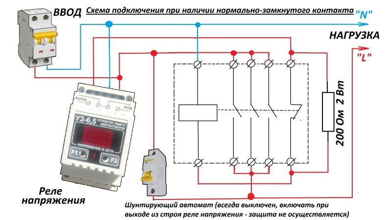

Многие знакомы с таким устройством, как РЕЛЕ НАПРЯЖЕНИЯ. Этот прибор "охраняет" нашу бытовую технику от негативного влияния повышенного напряжения и черезмерно- пониженного.
Основной параметр, которым мы руководствуемся при покупке реле - это номинальный ток , который должен быть выше, чем суммарный ток всех питаемых устройств.
Что же происходит, когда мы не учли этот параметр?
В лучшем случае - это бесконечное срабатывание встроенной тепловой защиты реле.
В худшем - черезмерный нагрев и ...пожар.
Также, может случиться что при покупке реле у нас планировалась меньшая потребляемая мощность, а через несколько лет мы устанавливаем какие-либо дополнительные мощные приборы и ... мы уже не влазим в прежние параметры.
Простейший выход - покупка нового реле с большим ном. током. Но стоимость такого реле довольно высока, да и старое (вполне еще работоспособное) будет валяться без дела.
Есть еще одно замечательное решение - установка магнитного пускателя в совместную работу с реле напряжения. Смысл этого тандема прост - реле напряжения коммутирует не всю отходящщую сеть, а лишь катушку пускателя. Ну, а мощные контакты пускателя теперь будут коммутировать ту нагрузку, которую мы подключим.
В ролике приведена не прямая схема подключения реле -пускатель, а с использованием дополнительного сопротивления в цепи питания катушки.
Можно конечно же без него, но я руководствовался вот чем: внесение в любую схему дополнительного элемента, снижает надежность всей системы, т.е. появляется устройство, которое может по своим причинам выйти из строя. Сопротивление в моей схеме, снижает потребляемый ток на 25-30%, при этом (проверено ЛАТРом) напряжение включения - около150В., а отключения - около 90В. Эти параметры ниже порога отключения реле напряжения, значит в работе не навредят.
Заявленное время срабатывания реле напряжения - 0,2с. , а у пускателя - 0,01-0,004с, т.е. использование пускателя увеличит общее время срабатывания, всего лишь на 1,5-4,5%. Что не является настолько критичным, чтобы отказаться от такой схемы.
В ролике приведены две схемы подключения, оба варианта рабочие.
