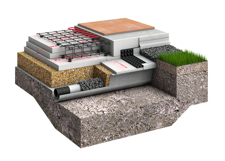

Для теплоизоляции фундаментов рекомендуется использовать экструзионный пенополистирол XPS. Материал обладает низкой теплопроводностью, высокой прочностью, а также практически нулевым водопоглощением, что является одной из наиболее важных характеристик при применении теплоизоляционных материалов в условиях непосредственного контакта с влагой. Также экструзионный пенополистирол стоек к воздействию химических веществ и микроорганизмов, находящихся в почве, а его долговечность превышает 40 лет.

Силы морозного пучения бывают двух типов – касательные, которые действуют за счет трения о вертикальные заглубленные элементы конструкций, и нормальные, которые действуют снизу-вверх перпендикулярно подошве фундамента. В малозаглубленных фундаментах касательные силы практически отсутствуют, однако присутствуют нормальные силы морозного пучения.
Положения Стандарта предусматривают использование слоя сезоннопромерзающего грунта в качестве основания фундамента. При строительстве на таких грунтах необходимо обеспечить следующие меры:
  • замена пучинистого грунта на непучинистый;
  • отвод вод из-под основания;
  • теплоизоляция фундамента.
В зависимости от гидрогеологических условий эти меры можно применить как в комплексе, так и по отдельности.

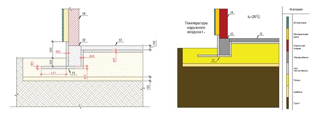

Стандарт включает в себя метод расчета толщины теплоизоляционного слоя, позволяющей предотвратить деформации морозного пучения, для различных типов фундаментов. Кроме того, в документе представлена таблица с рассчитанной толщиной теплоизоляции для различных городов России (табл. 1).
По таблице можно определить требуемую толщину теплоизоляционного слоя для различных элементов фундамента:
dx1 – толщина теплоизоляции отмостки, мм;
Lx1 – ширина теплоизоляции отмостки, мм;
dx2 – толщина теплоизоляции наружной части фундамента, мм;
hx2 – глубина теплоизоляции наружной части фундамента, мм;
dx3 – толщина теплоизоляции пола изнутри, мм;
dx4 – теплоизоляция внутренней части фундамента, мм;
dx5 – толщина теплоизоляции пола снаружи, мм.
Расчеты производились в специализированной программе для двухмерного моделирования стационарного и нестационарного процессов теплопередачи HEAT2, на основе моделирования температурных полей.
