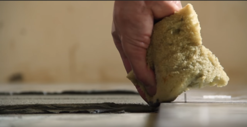

Опускать плитку на гребенку плиточного клея надо плавно, не заваливая плоскость.
Проступивший в швах клей необходимо убрать влажной губкой, что в последующем позволит избежать расшивания швов и облегчит их затирку. Далее вставляем "крестики".
