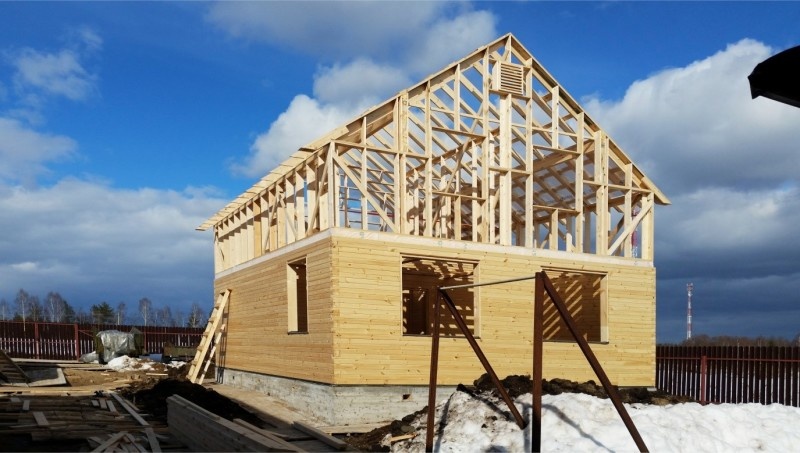

Миф 1. Зима – не время для строительства домов из дерева
Зима – не лучшее время для строительных работ, сопряженных с так называемыми «мокрыми» процессами (использованием растворов для кладки кирпича, бетонных блоков и т. д.) В деревянных же – брусовых и каркасных домах, мокрые процессы полностью отсутствуют, поэтому для зимней стройки нет никаких препятствий – замерзать-то нечему. К тому же современные технологии деревянного домостроения, которые использует компания «Зодчий» позволяют существенно облегчить сам процесс зимнего строительства. Каркасные дома или коттеджи из клееного бруса возводятся быстро и без проблем даже в лютые морозы. Судите сами: на стройплощадку мы доставляем готовые домокомплекты промышленного производства, которые собираются, как конструктор. А со сборкой дома строители одинаково легко справляются, что летом, что зимой.
Вывод: Для строительства брусового и каркасного дома зима – подходящий сезон!

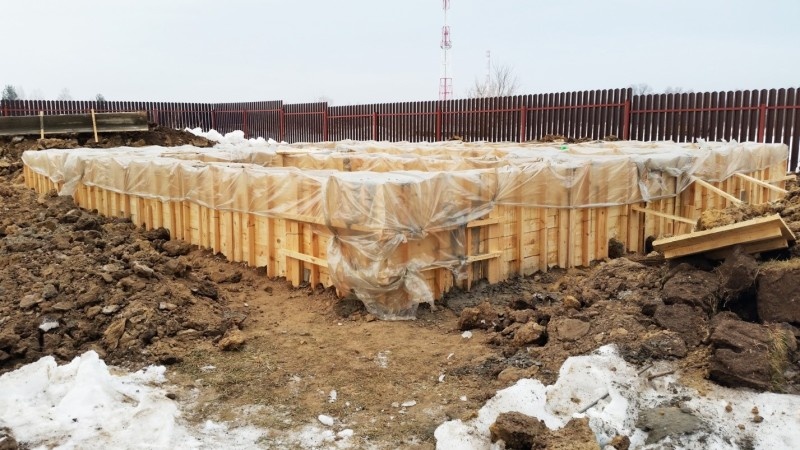

Миф 2. Фундамент можно возводить только при плюсовой температуре. В морозы бетон не схватывается.
Это устаревший стереотип. Современные технологии позволяют возводить монолитные и сборные фундаменты при температуре до -15С° без ущерба качеству. Благодаря специальным морозостойким присадкам, бетон или кладочный раствор при такой температуре прекрасно схватывается. В центральной полосе России зимой столбик термометра редко опускается ниже отметки -15С°, поэтому зимние фундаментные работы наши специалисты производят без проблем.
Беспроигрышный вариант для зимнего строительства – свайные фундаменты. Для возведения фундаментов под брусовые и каркасные дома мы используем 2 типа свай – винтовые металлические и забивные железобетонные. И те, и другие, возводятся быстро, в любую погоду, не требуют времени на набор прочности. Сразу после их возведения можно приступать к монтажу стен. Специалисты компании «Зодчий» подберут оптимальный для зимнего строительства тип фундамента с учетом особенностей вашего участка и климатических условий местности.
Вывод: монолитный или блочный фундамент желательно заложить до наступления сильных морозов. Свайные фундаменты можно устанавливать в любую погоду и сразу по завершении фундаментных работ приступать к строительству дома.

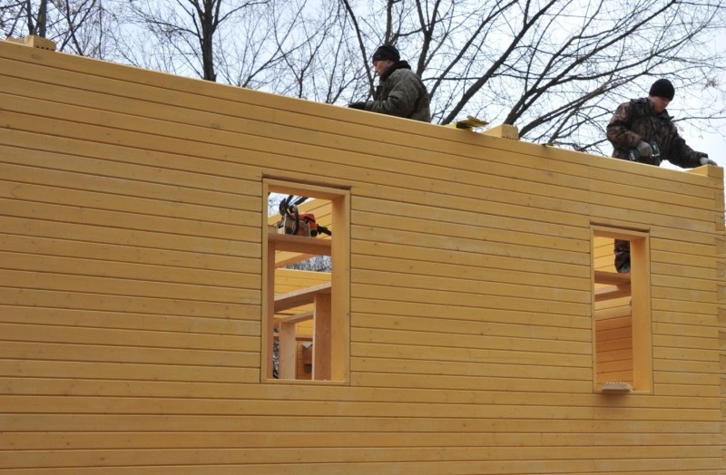

Миф 3. Брус деформируется и растрескивается при перепадах температуры и влажности.
Это утверждение справедливо только в отношении массивного бруса естественной влажности. В этом случае незначительные трещины и деформации естественны и неизбежны. И это бесспорный минус.
А вот клееный брус не подвержен растрескиванию. Почему? Да потому, что это высокотехнологичный материал, который характеризуется повышенной прочностью и геометрической стабильностью. Он собирается из хорошо просушенных в специальных камерах досок (ламелей), склеенных под высоким давлением. Эта технология строительства позволяет компенсировать внутренние напряжения, присутствующие в древесине, и значительно уменьшить подверженность деформациям. Поэтому даже оттепели, сменяющиеся сильными морозами, не приведут к короблению и растрескиванию клееного бруса. Также мы предлагаем своим клиентам дополнительную услугу по обработке комплекта бруса на производстве специальным антисептическим составом. После такой обработки брус надежно защищен от поражения плесенью и грибком даже в дождливые осенние дни, не говоря уже о сухих, зимних. Но даже в этом случае не стоит держать материал открытым. Важно подготовить место для складирования бруса так, чтобы он не соприкасался с землей, был укрыт от осадков, защищен от механических повреждений и загрязнения, иначе вся красота – насмарку. А вот клееному брусу, уложенному венцами, уже не страшен ни снег, ни морозы, ни оттепели.
Вывод: Клееный брус не трескается и не деформируется при перепадах температуры. А после обработки специальными составами он не портится даже при высокой влажности.

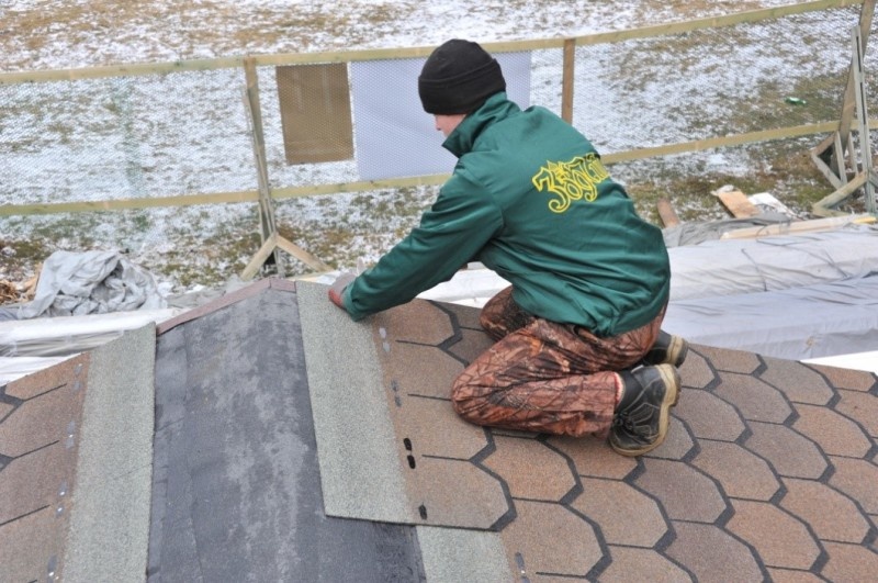

Миф 6. Зимой кровельные работы очень усложнены, а то и вовсе невозможны.
Это утверждение верно, если вы самостоятельно решили устанавливать стропильную систему и укладывать кровельный материал. При сооружении стропильной конструкции действительно приходится управляться с длинномерными элементами (стропилами, прогонами) на солидной высоте при низких температурах и холодных ветрах. Но для наших опытных строителей это не проблема. Только в очень сильный мороз или в метель работы приостанавливаются. В мягкую зимнюю погоду монтаж кровли производится в обычном режиме. Укладка кровельного покрытия зимой — тоже работа не для дилетантов. Наши специалисты, имеющие большой опыт зимнего строительства, выполняют ее легко, быстро и качественно.
Вывод: Кровельные работы зимой под силу только профессионалам!

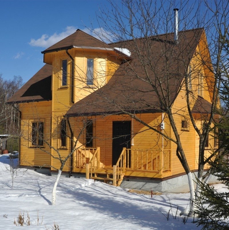

Миф 7. С фасадной отделкой лучше подождать до весны.
В отделке после строительства каркасного дома мокрые процессы отсутствуют, а потому холода этому процессу никак не мешают. К тому же при низкой температуре в воздухе содержится мало влаги и древесина остается сухой. Холод не влияет и на выбор отделочных материалов: к примеру, дом можно прекрасно облицевать виниловым сайдингом — это и выглядит эстетично, и практично. Также нет никаких проблем и с отделочными материалами из дерева, такими как, блокхаус, фальшбрус, вагонка, наличники, доска пола. Эти материалы, как и наружные поверхности клееного бруса, могут быть окрашены в заводских условиях лакокрасочными составами. На строительную площадку будет доставлен уже полностью готовый к монтажу отделочный материал, не требующий дополнительной обработки. Ещё один плюс такой подготовки – материал будет окрашен и просушен в идеальных условиях, а значит прослужит дольше.
Отделка домов из клееного бруса сводится к легкому шлифованию, нанесению финишного лака или покрытию тонирующим составом на водной основе. Собранный дом из клееного бруса, прошедший обработку специальными составами на производстве, прекрасно простоит без дополнительной отделки до наступления теплых дней.
Вывод: внешнюю отделку каркасного дома можно выполнить сразу по завершении строительства. А с финишной отделкой дома из клееного бруса можно подождать до середины весны.
