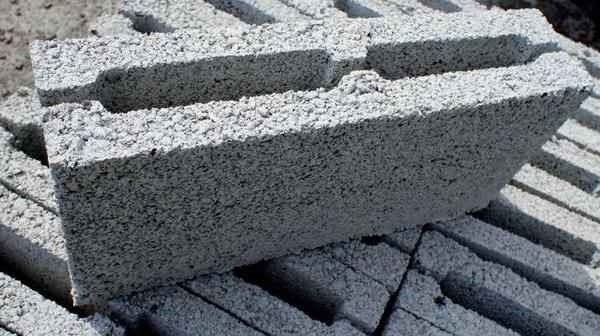

Керамзитные блоки – это большая группа материалов. По структуре они бывают:

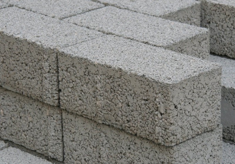

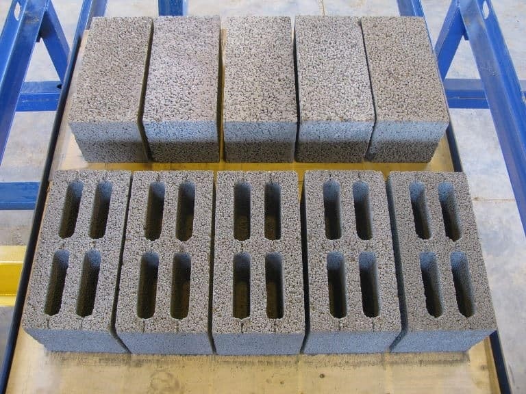

  • Полнотелые. Такие отличаются высокой несущей способностью и используются для возведения несущих наружных стен.
  • Пустотелые менее прочные, то более «тёплые» за счёт воздушных полостей в теле блока. Используются в качестве теплоизоляции и звукозащиты наружных стен, возведения внутренних перегородок. По форме пустотелые камни многообразные: с разным количеством отверстий разной конфигурации.

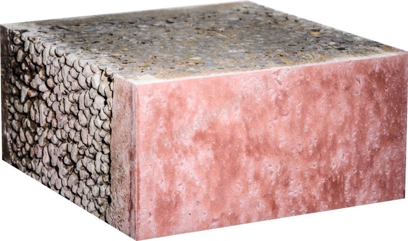

  • Облицовочный снащён керамической поверхностью разной фактуры и цвета для выкладки фасадной стороны стены.
