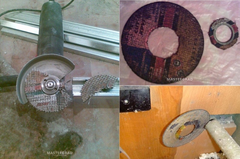

  3. НИКОГДА не снимать защитный кожух! (Пожалуй, более надежного способа защититься от осколков разлетевшегося диска не придумано. Не изобретайте велосипед, чтобы врачам потом не пришлось изобретать вам новое лицо).

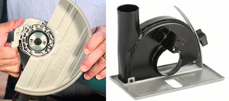

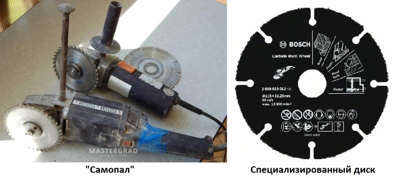

  8. Не использовать в работе КУСТАРНО изготовленные режущие диски и круги (конечно же, в первую очередь это касается пресловутых дисков по дереву. На данный момент известны несколько моделей таких дисков по дереву, разработанных и официально выпущенных известными производителями инструмента. Например, компанией Bosch (фото ниже). Большинство травм при пилении болгаркой древесины получены как раз при работе “самопальными” дисками, у которых сбита центровка или режущая кромка не оптимизирована для работы с деревом, что приводит к биению во время работы и вообще непредсказуемому поведению диска в обрабатываемой среде).

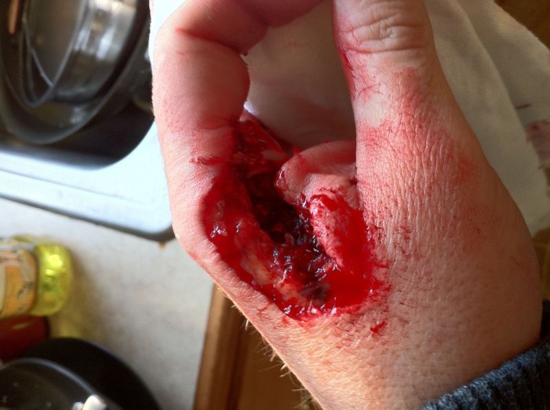

Повреждения при работе УШМ и другим инструментом:
ал99екс: Знакомый раздобыл где-то б/у неармированные диски от стационарной болгарки (вулканит), поскольку посадочный размер у них 32, то городил какие-то проставки, а, поскольку эти огрызки больше кожуха - кожух снял… Как он выжил — загадка природы, осколок застрял в деревянной двери на полтора сантиметра. Повытаскивали осколки из лба, шеи... Ведь при работе болгарки её приходится держать так, что лицо как раз в плоскости разлета осколков.
WEREG: Болгарка без защиты, это ещё что! Вот у нас в столярке мужики штапик фигурный под расстекловку на фрезере-стационаре, без цулаги гоняли… Но это всё до поры, до времени, пока одному кожу с кисти до локтя не закрутило.
n-p-n: Пара историй из жизни. Когда я впервые в жизни работал болгаркой, определённый страх (не панический, а здоровый) перед режущим и быстродвижущимся инструментом у меня был. Но произошёл такой казус. Отработав рез, я выключил двигатель УШМ и опустил уставшую руку с ней. Крутящимся по инерции диском я прикоснулся к колену. Диск остановился за пару секунд, а на штанах и колене появились аккуратные разрезы. Слава Богу, неглубоко — 3-5 мм резанул.
Второй случай. Я, когда покупал болгарку, намеренно взял «125». «115» мне показалась уж совсем не серьёзной, да и невыгодной с точки зрения цены дисков. И следующая история посвящена применению на моей болгарке обдирной щётки. После установки щётки на болгарку выяснилось, что кожух её не накрывает (щётка конусная, торчит вбок.) Ну и ладно, думаю, не диск всё же. Короче, стальные волоски из щётки вылетали и ввинчивались в окружающую обстановку, включая мои ноги и руки, как стреловидные элементы из осколочного боеприпаса.
