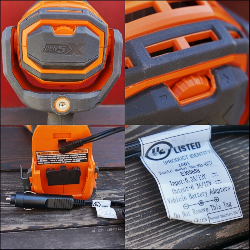

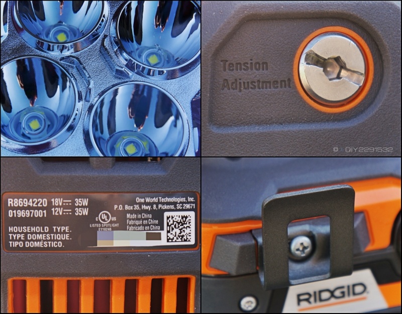

R8694220/BHSL18-0
Ну это просто монстр! Прожектище! 4 светодиода бьют в одну точку создавая очень яркий луч. Мощно, ослепительно! Фонарь относится к гибридным и кроме стандартной акб на 18в может быть подключен через идущий в комплекте шнур к прикуривателю авто, т.е. 12в.
Световой поток 2100Лм. Цветовая температура 6200К. Вес 1,5кг. ( инф.с сайта aegpowertools.com.au) Поворотная голова с вращением 180°. Регулятор яркости, который сбрасывается на максимум при каждом выключении фонаря. Крючек значительно компактней стандартного. Разъем для крепления на штативе. В голове большой радиатор. Включение/выключение имеет небольшую инерцию.
Хорош не только при всяких автоприключениях, как задумано, но и на стройке. Направленный в потолок комнаты 15кв.м. создает освещение как лампа 100Вт.
