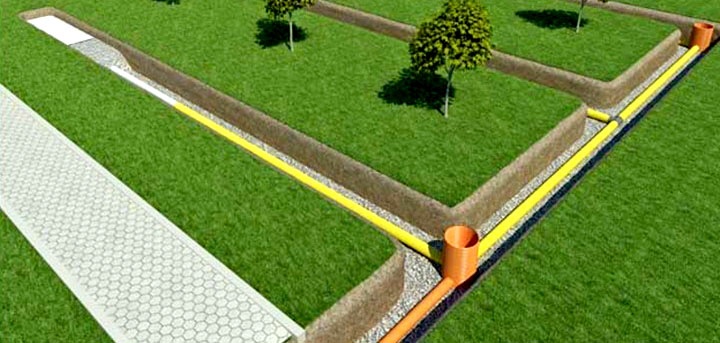

О глубинном варианте
Для не только скорого отвода атмосферных осадков, но и действительно качественного осушения почвы, нам подойдет именно этот вариант. Он несколько дороже, но значительно эффективней.
В данном случае, дренаж участка на глинистых почвах предусматривает использование сети каналов, в которые вмонтированы трубы. Конструкционно нам понадобятся траншеи шириной до 1,5м и глубиной до 0,5 метра, непосредственно трубы, которые мы направим в сторону бетонных колодцев или других водосборников, возможно это будет пруд.
При проектировании системы стоит учесть высоты на участке, а также предусмотреть, где можно проложить главную магистраль и как подвести к ней остальные каналы. Для глинистых участков рекомендуемое расстояние между каналами составляет около 10 метров.
Канаву организуем аналогично предыдущему методу. Выстилаем геотекстиль, присыпаем щебнем или песком, выкладываем трубы (дрены), засыпаем щебнем. Главное - не торопиться с окончанием работ и все-таки провести тест нашей системы, ведь глинистая почва весьма коварна. Следует дождаться дождя или пролить из шланга, убедившись, что вода стекает куда надо и дополнительные каналы нам не требуются. И только после проверки окончательно засыпать грунтом или щебнем.

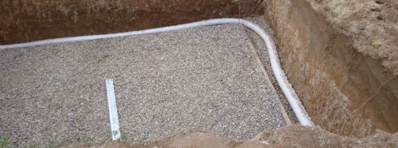

О пластовом способе
Этот способ является подвидом глубинной категории.
Основная цель, это обеспечение безопасности и отвода лишней влаги от фундамента, что обеспечит нам сухой подвал и «здоровое» основание для нашего дома.
Каким образом, минимизируется влияние влаги на фундамент здания?
Вырывается котлован для фундамента, незначительно превышающий размер нужной площади, дно которого устилается мелкой фракцией – все тот же песок, гравий, щебенка. Можно заложить в несколько слоев, между которыми проложить геотекстиль. Нижний слой -  мелкая фракция щебня примерно 15 см слоя, верхний – песчаный примерно 10 см. Дополнительно можно проложить дрены, концы которых следует отводить в сторону резервуаров для приема воды или соединить с остальным дренажным трубопроводом, который стоит проложить вокруг фундамента.
Таким образом, влага задерживается мелкой фракцией, и в дальнейшем, попадая в дрены, отводится от фундамента.
Важно не забыть некоторые моменты:
  • Стоит учесть уклон нашей «подушки» для скорейшего устранения влаги. Если не учесть этот момент, то может потребоваться специальный насос.
  • Также не забудьте, что слои необходимо утрамбовывать.
  • Учтите на участке точки высот, где будет скапливаться вода, куда она будет стекать и где, в конечном счете, будет установлен резервуар для скопления вод.
