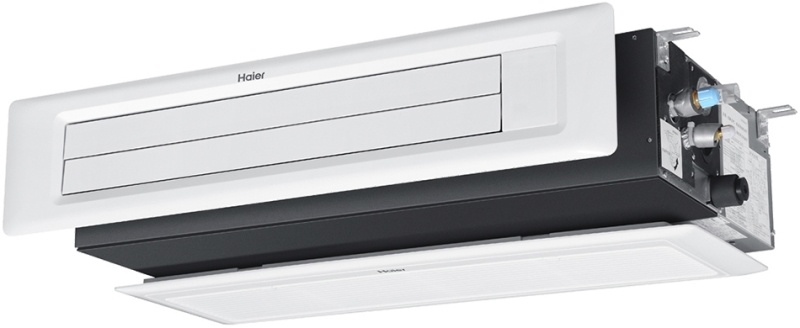

  • канальный;
  • кассетный.

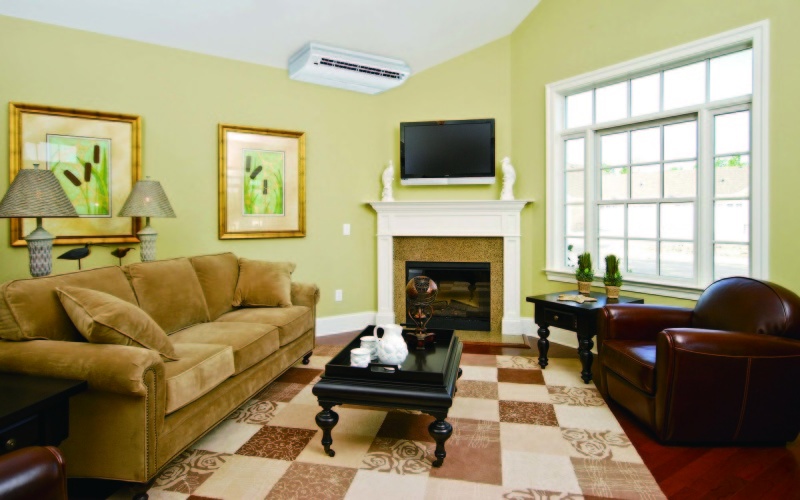

Кроме настенных внутренних блоков, в качестве элемента интерьера также можно рекомендовать подпотолочные и напольные блоки. Подпотолочные монтируются на потолке; напольные — на стене у пола. Напольные очень похожи на радиаторы отопления, и если в помещении есть радиаторы, то напольный блок будет отличным решением для охлаждения. У некоторых производителей есть универсальные внутренние блоки, они могут быть установлены и на потолке (как подпотолочные), и у пола (как напольные).
Универсальный внутренний блок (устанавливается на потолке или у пола)

Только декоративная решётка или другое устройство подачи и забора воздуха (например, диффузор или анемостат) располагается на потолке или стене и в случае канальных внутренних блоков, которые устанавливаются в пространстве за стенами, подвесными или натяжными потолками. Благодаря большому выбору по внешнему виду устройств подачи и забора воздуха, подобрать их под интерьер не составит никакого труда. Стоит упомянуть некоторые особенности моделей канальных блоков:
  • модели с высоким статическим напором могут подавать воздух с одного внутреннего блока в несколько помещений или для равномерного и комфортного воздухораспределения в несколько зон одного помещения;
  • для небольших комнат и в случае малых подпотолочных и стенных полостей есть специальные низконапорные модели с компактным дизайном и очень низким уровнем шума.
Канальный внутренний блок
