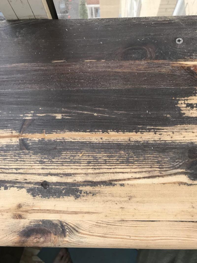

Следующим этапом предстояло отшлифовать деревянный подоконник из сосны, который шесть лет назад я собственноручно покрывала темной морилкой под орех и лаком. Я наивно полагала, что синтеза моих сил и мощности угловой шлифовалки Bosch хватит, чтоб справиться с этой задачей. Выяснилось, что именно в выборе лака мы допустили фатальную ошибку - он не препятствовал появлению смолы на поверхности.. машинка жужжала и вязла, результат от моих усилий был практически нулевой. Естественно, святая обязанность была делегирована мужу. За те двадцать минут, что он провозился на балконе, мой лексикон обогатился новыми арго и жаргонизмами, краснея, я закрывала собаке уши, она всё-таки ещё не совершеннолетняя. Клянусь, строительный магазин за неделю сделал на нас маленькое состояние, ибо в очередной поход мы обогатились новой шлиф машинкой Bosch (на этот раз эксцентриковой) потому что наша не огонь.
Смолу в итоге пришлось снимать вручную лезвием от строительного ножа. Долго и утомительно, зато эффективно. Лакировали тоже тиккурилой Unica super 20, очень надеюсь, что на этот раз не прогадали.
