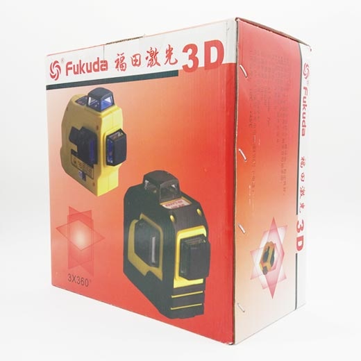

Поставляется устройство в фирменной картонной коробке.

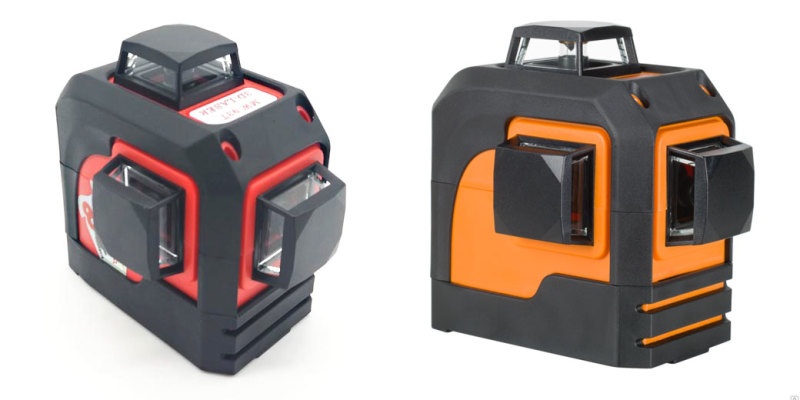

Казалось бы и мелочь, но это уже говорит о том, что производитель старается выделить свой инструмент в общей массе прочих, которых в самом Китае тьма-тьмущая. На фото коробки собственной персоной не Fukuda 3D MW-93T, а его идентичная копия (не считая цвета) FIRECORE 3D F93T, которая внутри Китая не продается, а реализуется на Али. Кстати, на российском рынке он реализуется как RGK PR-3M.

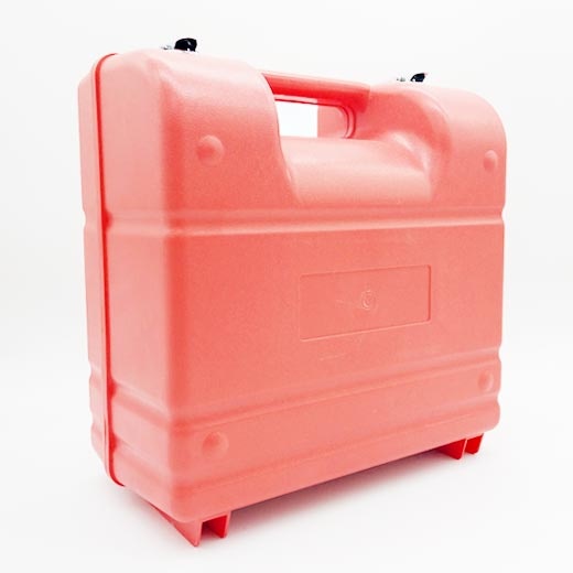

Пластиковый кейс также оригинальной формы. Ящик для переноски и хранения на самом деле прочный.

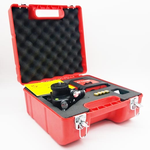

 Он разделен на 2 части, соединенных между собой петлями, а закрывается замками. Внутри поролоновый ложемент, в котором расположены места под сам инструмент и его аксессуары, среди которых присутствуют металлическое основание, 4шт. батарейки, фиксатор наклона, резьбовой переходник, уголок-мишень и магнитное крепление с подъемным механизмом (в расширенной комплектации).

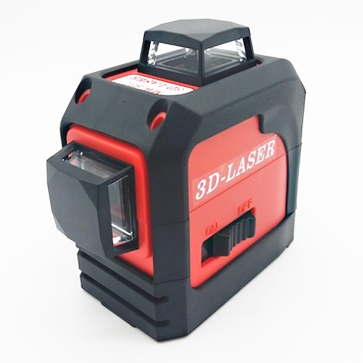

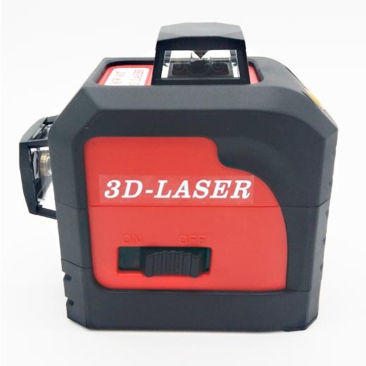

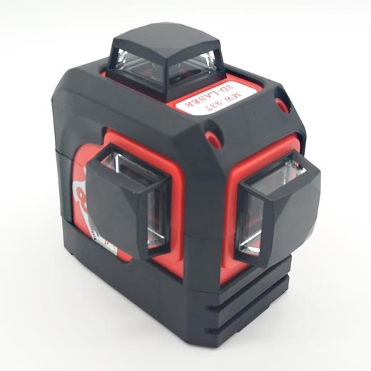

Итак, Fukuda 3D MW-93T - лазерный уровень, проецирующий 3 линии по 360 градусов: 1 горизонтальную и 2 вертикальные. Корпус - пластиковый, красного цвета. Сверху располагаются резиновые накладки, назначение которых в а) защите целостности корпуса при падении; б) предотвращении его выскальзывания из рук.
На верхней, правой и передней сторонах корпусах размещены пластиковые защитные призмы, внутри которых находится излучатели. Тумблер активация находится на левой стороне. Он переключается в два состояния: крайнее правое - маятник заблокирован, прибор выключен и крайнее левое - блокиратор убирается, аппарат готов к работе. Панель управления состоит всего лишь из одной клавиши, которой последовательно включаются диоды.

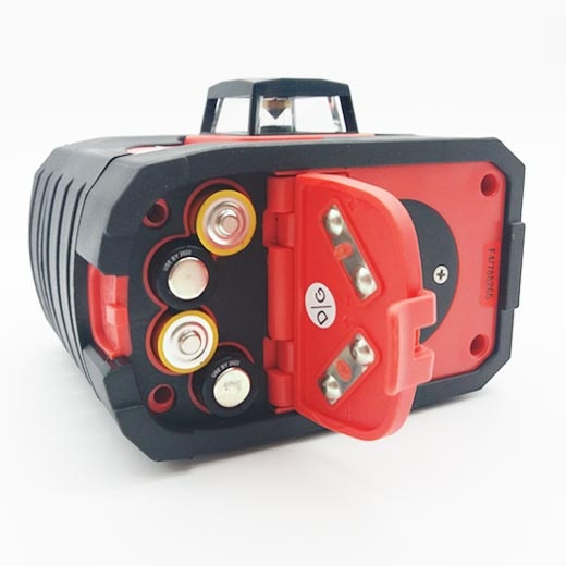

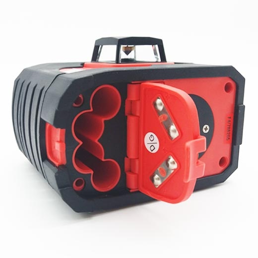

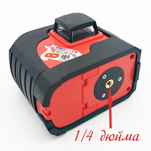

Основание отведено под резьбовое отверстие и батарейный отсек. Первый конструктивный элемент необходим для крепления корпуса на металлическом постаменте, его диаметр составляет 1/4 дюйма. Батарейный отсек, в соответствии со своим названием, предназначен для помещения в него элементов питания, а именно 4шт. батареек АА или такого же типа аккумуляторов.

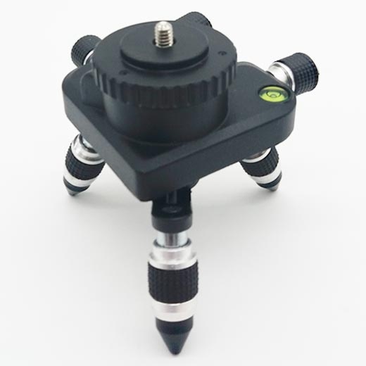

Упомянутое ранее эксцентриковое поворотное основание идет в базовом комплекте поставки. Как видно из приведенного ниже рисунка в его теле имеется три винта: 1 и 3 смещают подставку в продольном или поперечном направлении, а 2 т.н. «механизм точного позиционирования», позволяющий выставить вертикаль строго на заданную отметку. Также, присоединив корпус к этому аксессуару, становится возможным вращать уровень вокруг своей оси и устанавливать рабочую конструкцию на наклонную горизонтальную поверхность в режиме самонивелирования, изменяя высоту ножек.
В расширенной версии ко всему перечисленному добру добавляется еще и магнитное крепление с подъемным механизмом.
Штука удобная, с успехом заменяет не только штатив, но и частично штангу. Частично, потому что может использоваться не во всех помещениях, а именно до поклейки обоев или иных финишных покрытий. Хотя и в этих случаях можно найти способ установки этого аксессуара. На стене это приспособление фиксируется либо на заранее установленный шуруп, под который имеется соответствующее отверстие, либо при помощи неодимовых магнитов (сила их такова, что стопорит водный счетчик, а от металлической поверхности отдирается с большим усилием) приспособление фиксируется на потолочном профиле.
